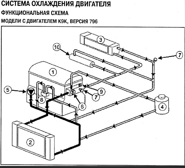

Если термостат ставит перед помпой то циркуляции вообще не будет. Термостат ставят в месте выхода наиболее нагретой жидкости.
Вот схема , изучай.
1. Мотор
2. Радиатор
3. Радиатор печки
4. Расширительный бачок
5. Помпа
6. Термостат
7 и 7 . клапан удаления воздуха
8. Теплообменник моторного масла
9. датчик температуры
10. Контур ЕГР.

Вот схема , изучай.
А есть названия отдельных деталей, обозначенных цифрами? Лично я из схемы понял, что 2, это радиатор и 4 предполагаю, расширительный бачок. Ну и соответственно, 1 - двигатель.

Термостат 6, помпа 5.
Давно изучил. ИМХО - имею мнение, хрен оспоришь.С фига ли не будет циркуляции ? Вопрос только в конструкции термостата. ОЖ малого круга должна омывать термоэлемент постоянно и мимо клапана. Если ОЖ нагрелась достаточно, то клапан должен приоткрыть большой круг и подмешать холодненького. Что в этом сложного ? Сделать выносной т-образный корпус термоса, как на переднеериводных вазах?

1. Мотор
2. Радиатор
3. Радиатор печки
5. Помпа
6. Термостат
10. Контур ЕГР.
