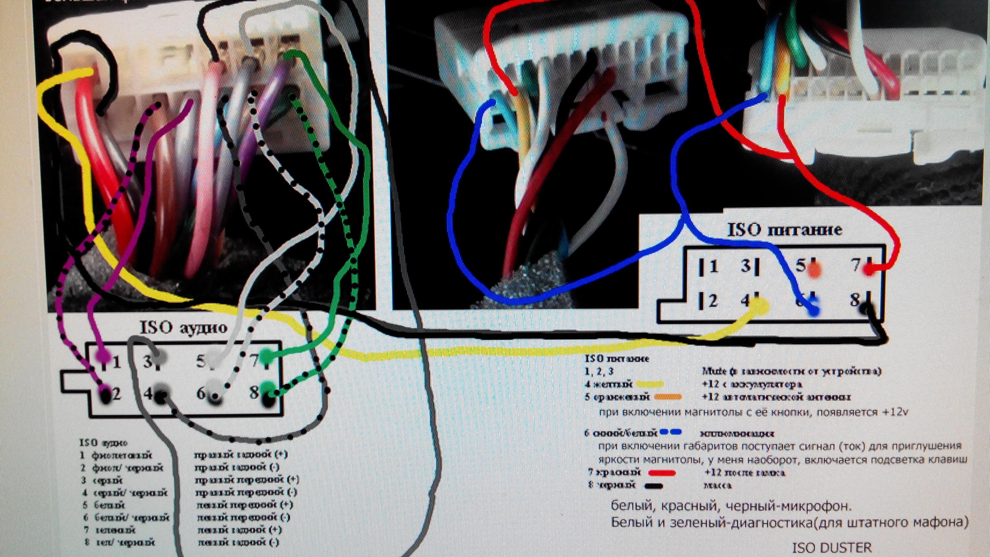

Хочу поделится опытом подключения сабвуфера µ-Dimension Black Box X8 к нашей штатной магнитоле. При подключении в паралель к штатным колонкам не нужно подключать сигнальный бело синий провод который должен отключать и включать саб, за включение и выключение на этой модели отвечает автомат отслеживающий сигнал с колонок, если подключить вместе и сигнал и высокоуровневые входы то саб не отключается (это указано в английской версии инструкции которая отличается от русской и ввела меня в заблуждение). А вот если сигнал приходит с RCA тюльпанов тогда можно воспользоватся подключением к жёлтому проводу на котором 12в появляется после поворота ключа замка зажигания. (схема распиновки не моя но проверена мной, не могу найти этот пост чтоб приложить адрес)
Ну и по звуку, пока как следует не разместил и не настроил но уже звук уже лучше.
