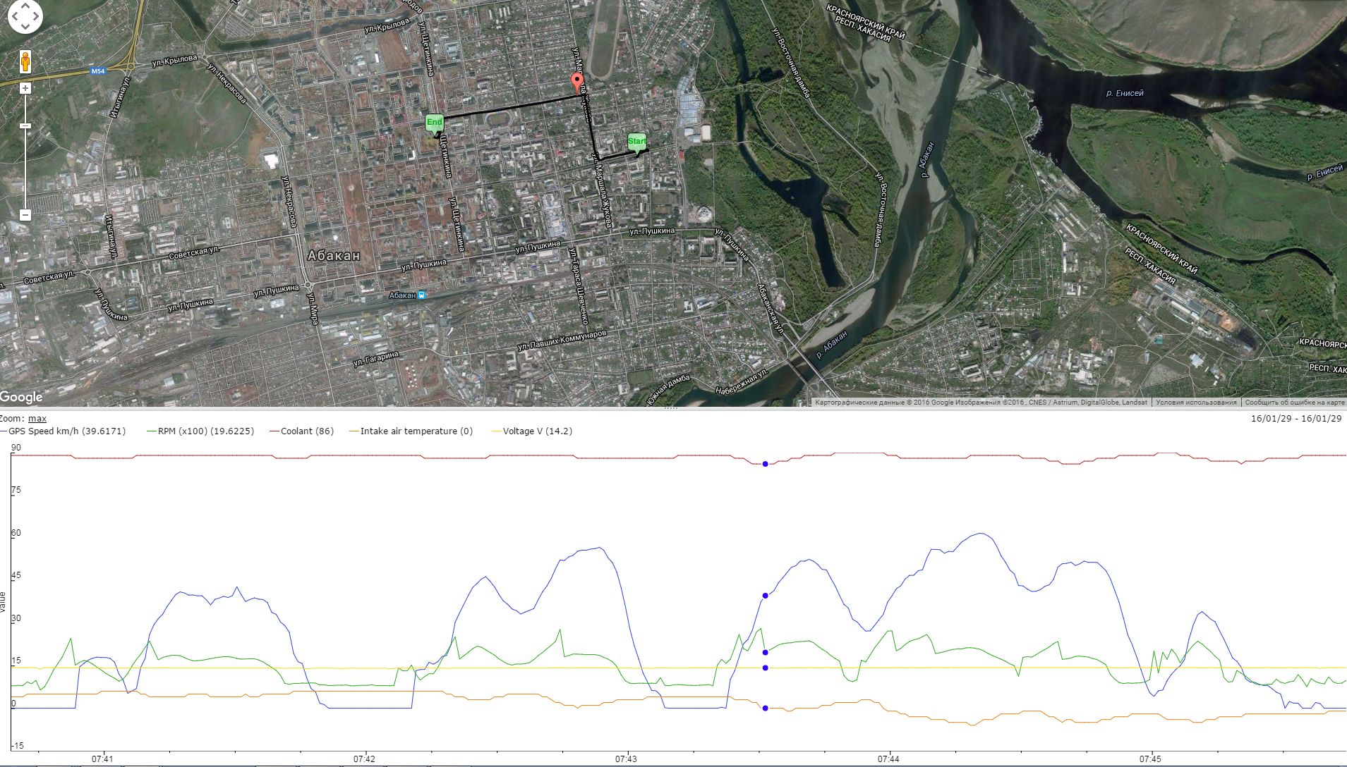

Старый 29.01.2016, 05:26   #113
Аватар для zhiv
Онлайн: zhiv вне форума
По умолчанию Re: Замена термостата
Сообщение от @ндрей86rus Посмотреть сообщение
Внимательно!
Считаю нормой температуру ДВС ниже на несколько градусов при температуре -20 и ниже.
О том, что машина не набирает рабочую температуру в мороз вполне норма.
Температура сегодня с утра -37°С (проверить можно тут)
Температура ОЖ двигателя после прогрева не опускается ниже +86°С
может у меня, что то не так с Дастером?
он почему то и рабочую температуру набирает.
и удерживает её номинальном температурном диапазоне.
в не зависимости от температуры окружающей среды.

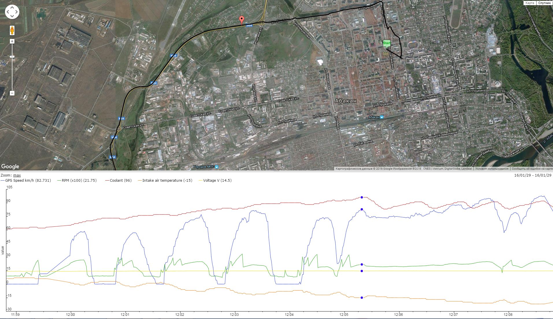

Старый 29.01.2016, 09:47   #117
Аватар для zhiv
@ндрей86rus, всё ясно, не хватает храбрости признать, что были не правы, ну ничего бывает
Кстати трассовый режим:
И нагрелся до +96°С и температуру далее удерживал.
И это при легком морозце в -30°С
