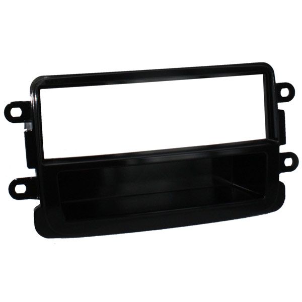

В связи с невозможностью достать Рамку магнитолы от Аутентика, для установки 1 din магнитолы, рассматриваю вариант купить с ebay переходник ct24dc03. В Украине есть в инет-магазинах, в России не нашёл. Может кто-то ставил, или есть вариант купить в России(не тащить через всю европу из UK)? в общем, нужны детали-подробности.
рамки на ауте нет, там два короба...взял один из коробов, его снизу, а сверху магнитола 1 диновая, рамка установлена от 2 диновой...все красиво и по-моему, еще лучше , чем 2 дин...вроде, здесь выкладывал фото , а может и нет, не помню...смотри форум за 15 год с весны...
