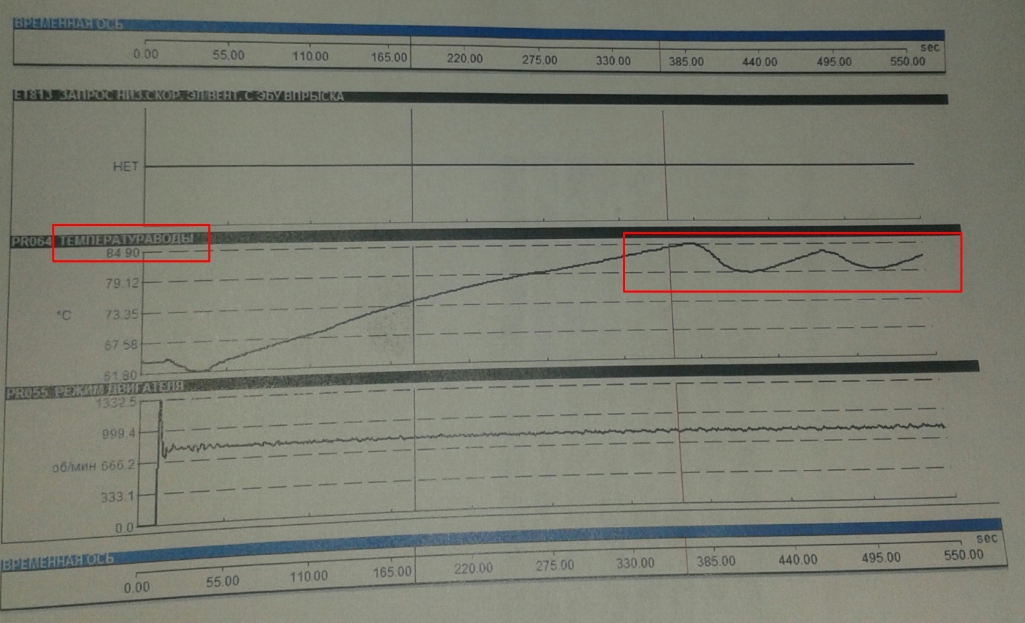

А вот как работает "глючный" термостат на ХХ
Удачи!

Сообщение от AlexZ0
А вот так свеже поставленный

Сообщение от AlexZ0
о один в один как у меня ...

Сообщение от AlexZ0
скрин с какой программы?

Сообщение от sergeyd
Это - с Clip-a у дилера.
Но подобную картину можно снять и elm-ом...

Сообщение от AlexZ0
Я так понял, что глюк заключается в открытии не на 89, а на 85? А на сколько это критично? Возможно еще датчик температуры врет.

Re: Замена термостата
Сообщение от Alek-han
Мне это дало +2л/100км при поездке по трассе.
Для меня - критично.
Не верится. Как определили?
По фактическому расходу по трассе.
20% обогащения при снижении температуры на 4 градуса???
Как видно выше из двух графиков - нормально полное открытие на 95°, а на плохом - на 85°, а это 10°, а на трассе при -20° - мотор остужается заметно сильнее...

Сообщение от AlexZ0
Этого на графике не видно. На графике видно начальное открытие на 85(если верить датчику) снижение температуры до 79 за счет некоторого количества поступившей (за время до закрытия термостата) холодной воды из радиатора, далее второй и последующие циклы с увеличением температуры.
95°С видно на графике от zhiv-а, повторю его еше раз:

Сообщение от AlexZ0
Как я понял он ставил другой термостат на большую температуру открывания
89°C - это температура начала открытия. Вот к 95°C он полностью открыт, а в 99°C уже срабатывает карлсон...
Просто график на х.х. не отображает неисправную работу в полной мере.
Но показывает, что термостат уже не выдает заводских характеристик. Т.е. - "в помойку".
