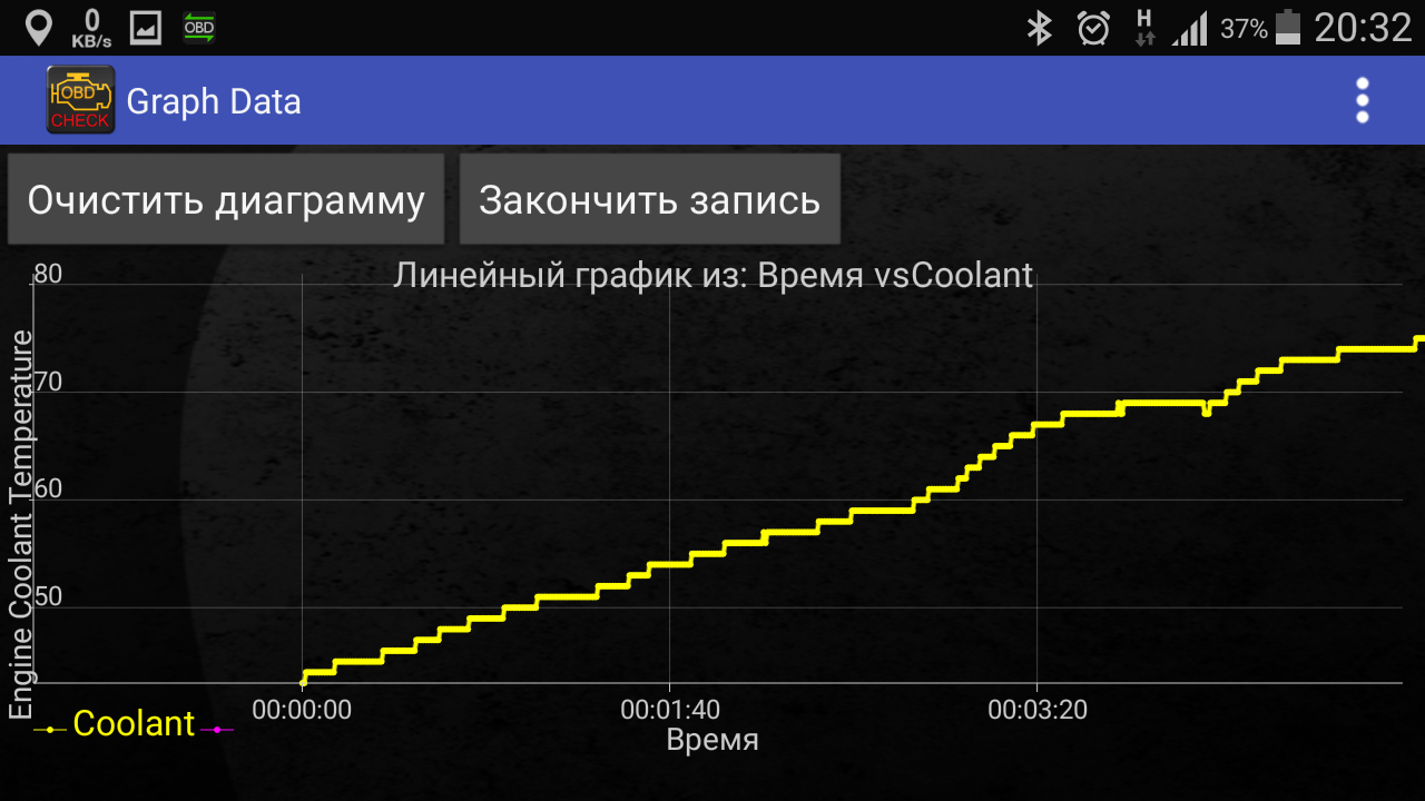

Наконец-то график получился. Кто спец- прокомментируйте пожалуйста работу термостата. Жалуюсь на долгий прогрев на холостом ходу до 2 палок- 25 и более мин. при Т -10-15 гр. Сегодня 0 град. На графике: до 51 град. холостой ход, потом движение. Самая высокая температура 89 град. это на месте т.е. остановился, газанул и заглушил.

Сообщение от Neon24
Падений Т нет, значит, термостат работает.
Большого смысла стоят на ХХ - нет. Пара минут (что бы масло раскидать) - и можно ехать, без фанатизма, т.е. до 2 тыс оборотов. Если холоднее -15°С - то минут пять можно постоять на месте.
Как до 50°С в моторе дошло - можно давить на газ, до 3 тыс об спокойно.
Под нагрузкой и мотор быстрее будет греться.
Удачи!
а/м на драйве

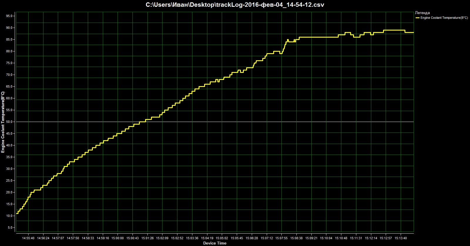

Оставил отзыв о неисправности термостата сегодня в теме температура двигателя. Гляньте мои графики. Замер при плюс 3 градусах.

У Вас через 3 мин. Температура под 70, а у меня в 2 раза дольше. Патрубок горячеет при 79 гр. и выше 89 гр. температура не бывает

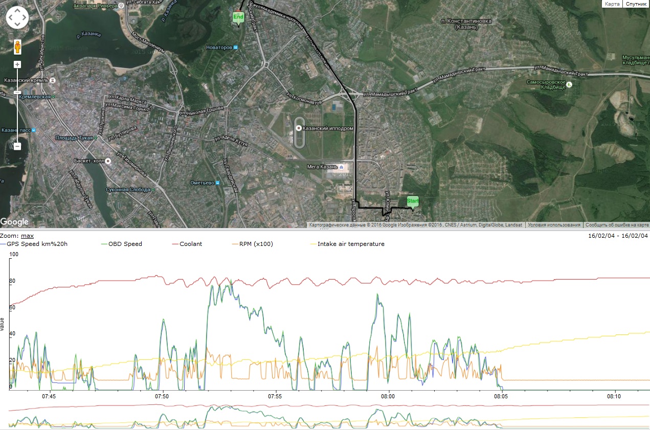

Добрый день! Я так понимаю, мне с моим логом тоже прямая дорога к официалам? За бортом +1, радиатор открыт почти полностью, движение в полу-пробке.

ShallNoy, максимальная температура какая?
