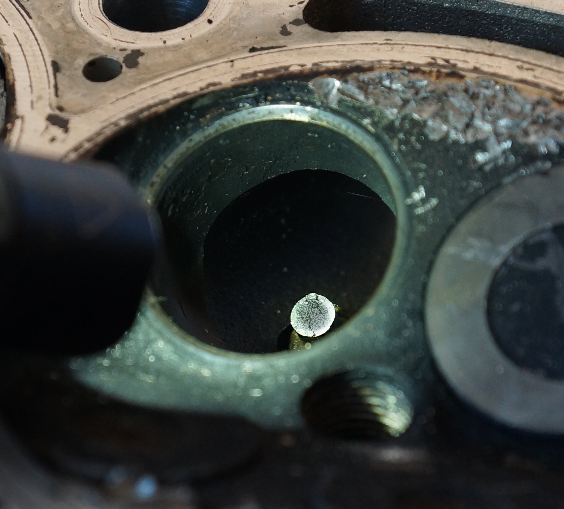

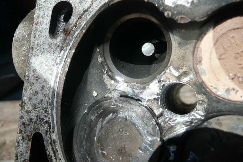

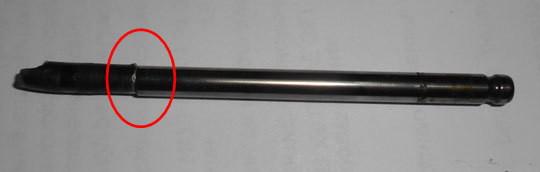

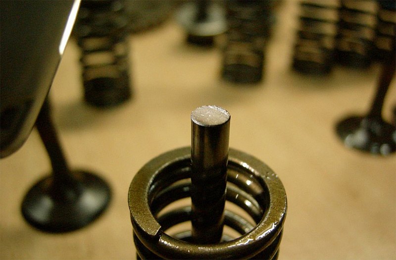

Все, разобрался как тут вставлять.
Две фото еще.
Одна - с первого цилиндра - другой ракурс.
Вторая - со второго.

Зорик напомни какой пробег?

Re: Двигатель 2.0 л. (F4R 16v) + и -
Красноломкость?
Сообщение от Зорик
Дастер у меня 2012 года, 4 вд, двигатель f4r
Машина была только в ваших руках? ГРМ меняли лично? Честно говоря заводской брак сразу в двух клапанах (при том что за 6 лет вы похоже первый с такой проблемой)... как-то сильно большое совпадение...
«Зорик напомни какой пробег?»
Пробег 160 000 из них 90% - трасса, дальняк
«Красноломкость?»
К сожалению, не разбираюсь в свойствах железа. Почитал об этом термине в интернете – ничего вразумительного ответить не могу.
«Машина была только в ваших руках? ГРМ меняли лично? Честно говоря заводской брак сразу в двух клапанах (при том что за 6 лет вы похоже первый с такой проблемой)... как-то сильно большое совпадение...»
Нет, машина у меня ровно год. ГРМ менялся предыдущем владельцем на СТО. Его состояние –идеальное. Предыдущий владелец был один, это его первая новая машина, очень уважительное отношение ко всему, машина всю жизнь обслуживалась у официалов несмотря на расценки, после их юридического исчезновения и реорганизации – обслуживалась там же и в других местах, но на СТО. Он ничего ни делал сам и не хотел, предпочитал платить. Воздушный и салонный фильтр покупал и менял тоже в сервисном центре. О каждом движении, вплоть до заливки воды – есть отметки и печати в сервисной книжке. Последние записи уже ведутся на обложке, мной и продолжаются. Я не прошел и 15 000 за этот год.
Никаких ремонтов двигателя под капотом никогда не производилось, кроме обслуживания.
С продавцом общаюсь до сих пор. Очень конструктивно.
Двигатель знает только 95 бензин, при продаже меня продавец об этом предупредил. Еще он предупредил, что на бензине от роснефти движок работает хуже. Я следовал его рекомендациям.
Машина в идеальном состоянии, ходовка обслужена как только вышла с завода, все аморты новые, пружины новые.
Двигатель не имеет никаких подтеков и запотеваний. Гильзы в отличном состоянии, визуально выработки нет, хон в идеале. Цифр по промерам у меня нет – задача пока не ставилась.
Масло бензин не жрал. Нагара на клапанах и цилиндрах нет - только тончайший слой копоти.
Возможно, за 6 лет я первый именно на этом форуме с такой проблемой…..об остальных случаях мы не знаем…
Меня так же смутило, что два клапана сломались в двух разных цилиндрах…слишком большое совпадение. До тех пор, пока не прочитал об этом явлении в заключениях чужих экспертиз. Согласно им, при исследовании других клапанов под микроскопом – обязательно обнаруживались аналогичные трещины. Их поломка – вопрос времени, так как обычно, бракованные запчасти идут партией, если ее не обнаружили и не изъяли.
Жизнь на земле – случайность и состоит из случайностей.
Я не претендую на истину в последней инстанции, говорю, что сам получил. Если будет реальная экспертиза – узнаю больше.
Клапан разогревается очень прилично. Пишут , что температуры могут достигать 800 и более градусов. А это зона проявления красноломкости. Если был дефект материала стержня и высокое содержание элементов-примесей, то, как вариант развития событий - постепенные термические усталостные трещины и , в конце концов, разрушение.

Сообщение от Зорик
В чем проявилась неправильная эксплуатация и как это отразилось на поломке клапанов
А мне кажется всё банальнее, кто-то из владельцев ездил с постоянной детонацией.
Плюс могли кратковременно не так выставить ГРМ и подбить клапана при прокрутке стартером. Потом уже переставили правильно.
Сообщение от Зорик
Фото с 1 цилиндра
Я точно такой срез видел ранее, но не на клапане, а на приводе полуоси Мерседеса АМГ с 612 сильным мотором. Когда я задал вопрос инженеру по гарантии о том, почему метал на срезе такой неоднородный, он ни чего не ответил. Но на следующий день сообщил, что завод признает брак полуоси и заменят ее бесплатно.
Сообщение от Olejek
У меня такой срез был на стартере мотороллера, но там был небольшой паз под шпонку. Я не думаю, что такой клапан с дефектом, поставили в двигатель на заводе.
Если только пьяный негр работник завода в Испании специально это сделал. А так структура металла такой и должна быть, снаружи цементация, а внутри отпустившийся металл с изменённой кристалической решеткой.

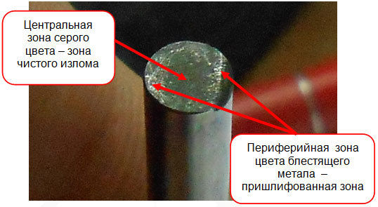

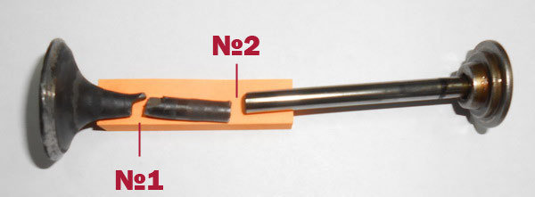

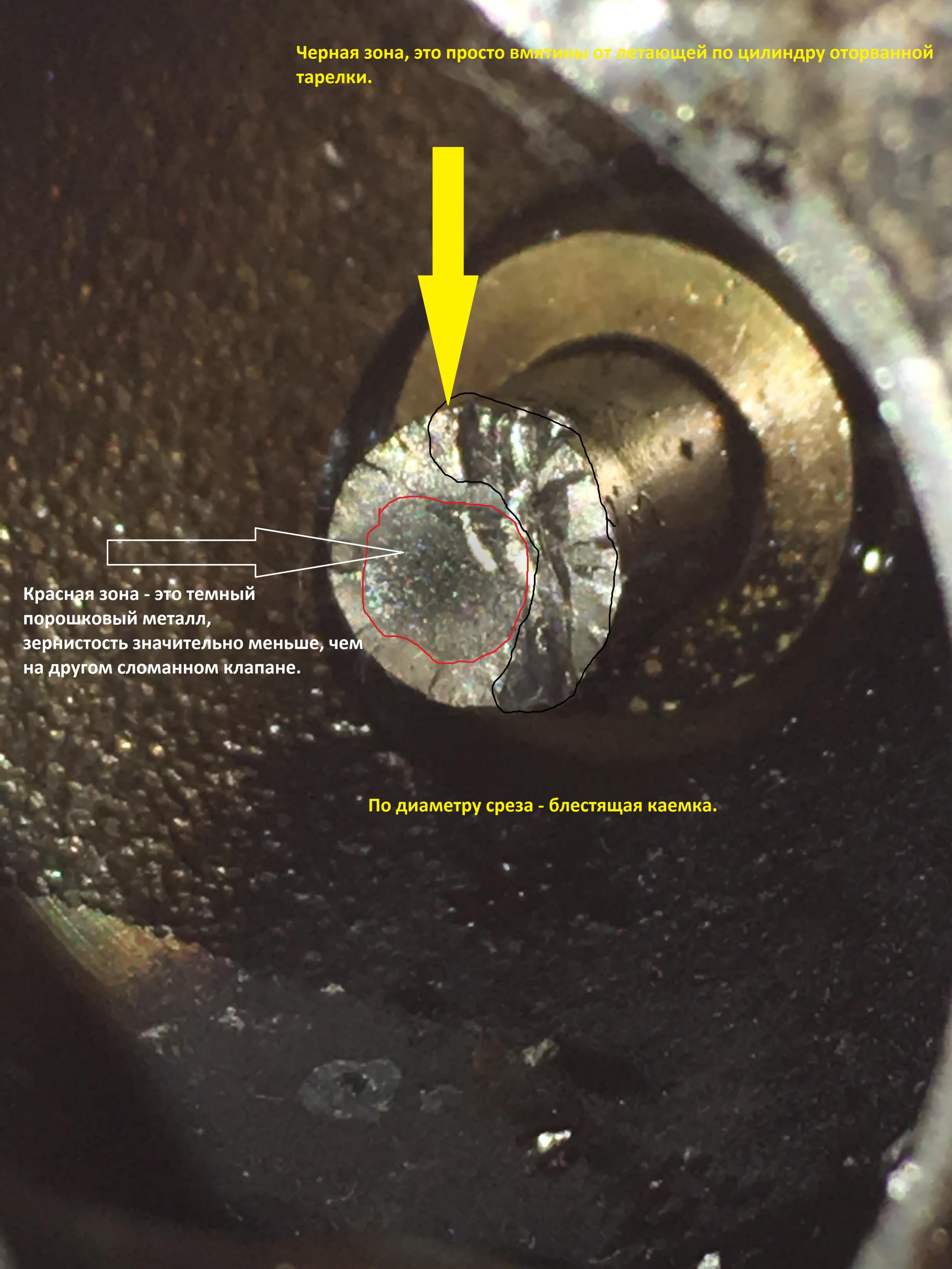

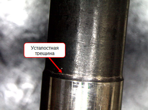

Вот фотографии клапанов, срезов, взятые мной из официальных экспертиз. Во всех случаях, клапана признаны бракованными.
Обратите внимание на структуру срезов.
20.03.2018, 01:27
#1835
Регистрация: 14.03.2018
Сообщений: 20
Время онлайн: 1 д. 1 ч. 51 мин. 24 сек.
: 43
Был(а): 03 ноя 2020 05:33
Адрес: Владивосток
Оказывается, обрыв клапанов по причине брака -довольно частое явление, встречается на разных моделях двигателей и производителей
Бывает, но не по два в раз даже если они оба дефектных... Слишком большое совпадение. Судя по отсутствию нагара - движок часто до 5000-6000 крутился? Встреча клапана и поршня не обязательно сразу фатальна (например из-за перекрута или подклинивания во втулке например из-за большого зазора и перекоса), она может просто привести к тому что клапан не четко садится в седло и из-за этого он начинает испытывать дополнительные нагрузки в районе тарелки, которые позже выливаются в отлом при стандартных условиях... Но опять же два в раз...
