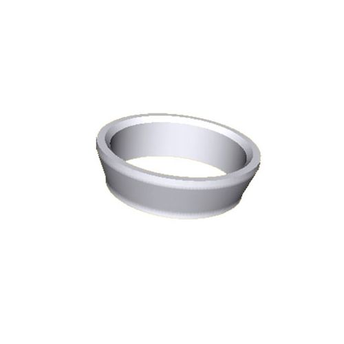

Вот, подошло бы колечко http://www.web-rti.ru/index.php?productID=18400
попробовать бы ...

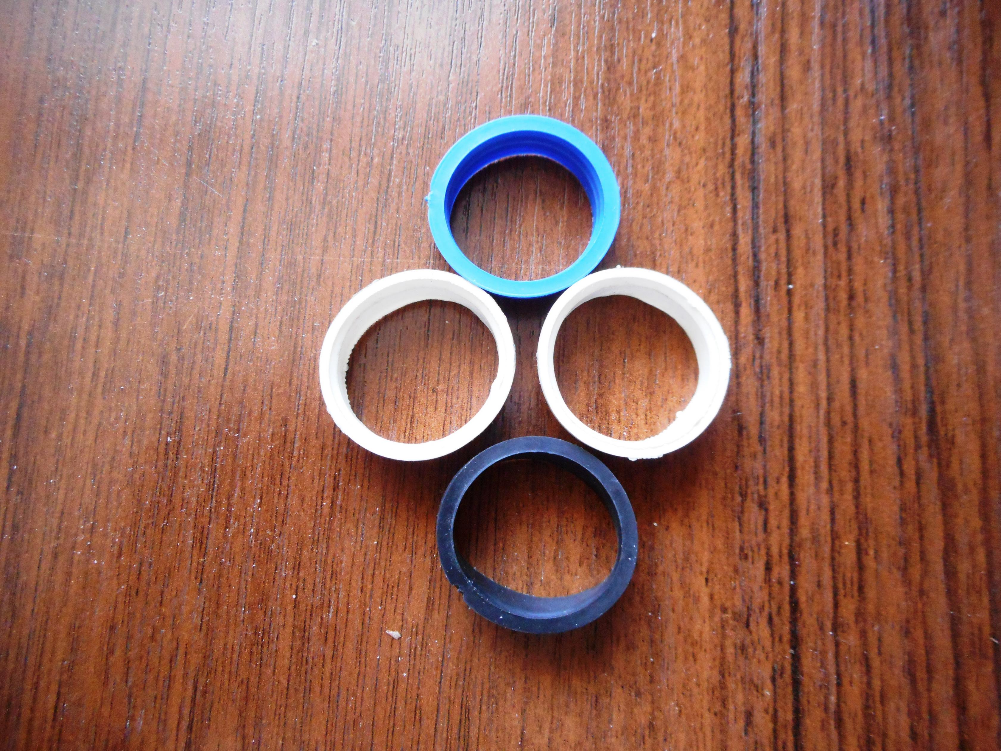

Прокладка коническая 25 мм-для сифона. БЖ.
Последний раз редактировалось Sane; 20.03.2018 в 22:10.

Sane, сейчас такую прокладку глянул в магазине - она ж пластиковая! Или может она и резиновая бывает?

Сообщение от прибалт11
Похоже надо искать не пластик, в БЖ пишут что прокладка (ц) "конусная резиновая шайба под трубу диам. 25мм."
Последний раз редактировалось Sane; 21.03.2018 в 10:16.

Сообщение от Sane
Похоже надо искать не пластик, в БЖ пишут что прокладка "конусная резиновая шайба под трубу диам. 25мм."
Посмотрю, что за зверь резиновый...если найду....А так пока нашел пластиковую.

Конусная прокладка,которая на видео,я так думаю, из фторопласта - температуры не боится,а вот от сифона - из поэлителена, думаю поплавится)))
Прокладка MASTERPROF ИС.130627 вроде резиновая... Только её паходу нигде нет в наличии...

Сообщение от bubba
Есть, и любого цвета, вот купил. Ходил за ступенчатой прокладкой для кранбуксы, смотрю лежат..  похожи на силиконовые-мягкие как резиновые, синяя-белая-черная.  Цена вопроса-4руб. шт.
