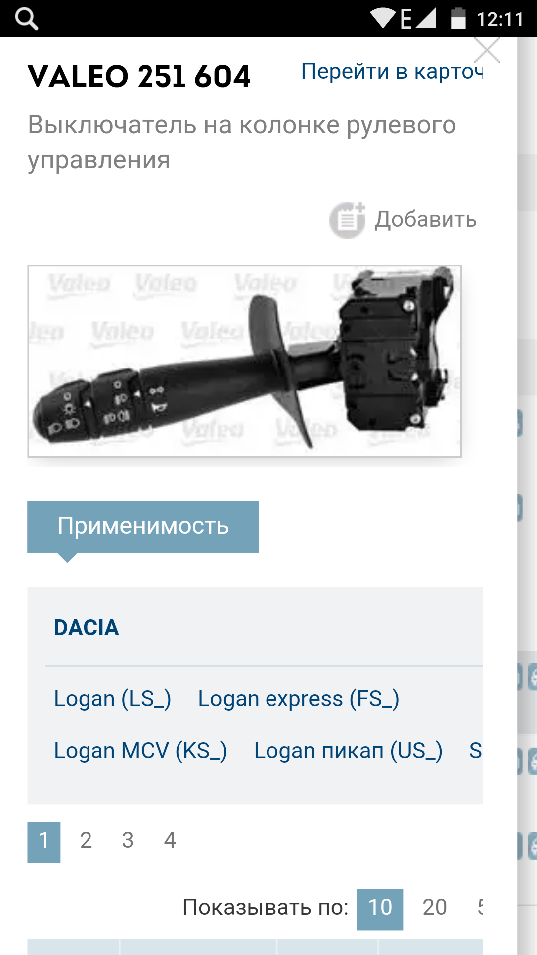

Вопрос клубням поднаторевшим в установке и покупке ПТФ и иже с ними ...
Заказал подрулевой переклюк на Экзисте согласно каталожного номера
60 01 548 108 взятого в этой теме ,пришел такой же как у меня на эспрешене стоит -с задними противотуманками,но без передних ... фигня какая то ...
Может переключатель с ПТФ и без ПТФ иметь один и тот же номер )

[QUOTE=KNS1;756546]Нет не может!! 6001 551 361 вот с передними![COLOR="Silver"]
---------- Добавлено в 11:32 ---------- Предыдущее написано было в 11:31 ----------
Я свой номер взял из этой темы - клубни покупали,грят с передним,да и гугль не врет- фотки есть...мне прислали не тот((

Вбей в экзист я этот заказал и что нужно получил
---------- Добавлено в 13:01 ---------- Предыдущее написано было в 12:59 ----------
Вот именно тот что ты номер дал и есть штатный без птф
---------- Добавлено в 13:05 ---------- Предыдущее написано было в 13:01 ----------
Даже и убеждать не буду в правильности парт номера что я дал тот же гугл подвердит

Ну на фото в гугеле мой номер соответствует переклюку с передними ПТФ, как попал весь вечер сидел фотки разглядывал

Что я написал 100% с птф передними я когда брал вопрос этот изучил! Диалоджис установи свежий есть замена артикулей производителем
---------- Добавлено в 13:57 ---------- Предыдущее написано было в 13:55 ----------
Дома лежит без птф номер сфоткаю покажу

Если что он valeo,номер присвоен Рено а заменитель вот и бьётся6001 551 361
Валео вроде как, на первой или второй странице этой темы клубни выкладывали этот номер как оригинал

Сообщение от aca300
kORABLIOV, без обид. Ну сам ведь ошибся. Не стоит других винить, что не тот номер написали. Проверять надо.
Я и не обвиняю никого, тем более номер тот,прислали мне не то об том и речь, буду сдавать... У кого нибудь есть опыт сдачи товара Экзисту?
Неет не ту страну назвали Гондурасом ...
