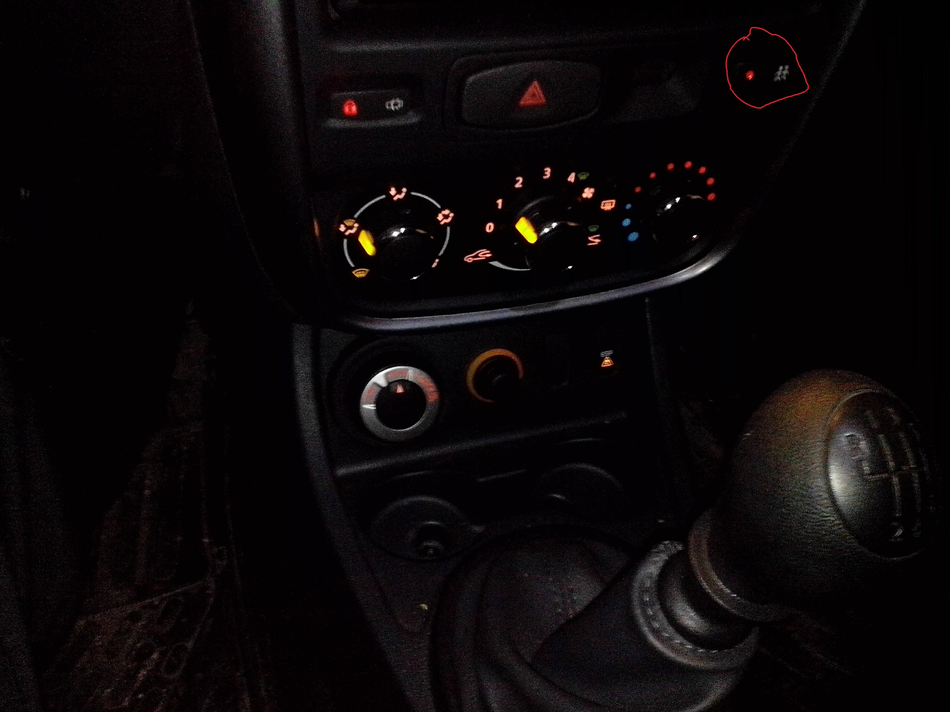

вывел включение противотуманок на пустую кнопку от Лагуны... Как-то выкинул все заглушки, да напихал вместо них кнопок
Доброго дня,
Можно поинтересоваться, что за кнопка от лагуны и где установлена?
Спасибо.

По умолчанию Re: Установка ПТФ в бампер без отверстий под противотуманки
Обведена красным...

Сообщение от advokat53 Посмотреть сообщение
Обведена красным...
Вложение 47037
Ну и до кучи номерок бы!
Покупал на разборке, но глянуть могу...

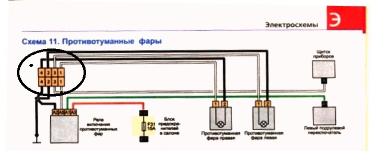

smirnusa,
Добрый день!
В моем случае, на обе противотуманные фары приходило
по 2 + и 2 - на каждую их фар.
Я заказал Renault 8200 861 108 Жгут проводов фар противотуманных,
и просто поменял пины в разьеме на самом жгуте который купил, в том месте где он соединяется с разьемом на лонжероне!
2 и 3 пин в фишке поменял местами, вот и всё!
И все заработало!
Старый 21.03.2014, 08:59   #115
smirnusa
Аватар для smirnusa
Онлайн: smirnusa вне форума
Был(а): 02 мая 2023 11:55
Адрес: Москва ЦАО МАЦАО
Автомобиль: Рено Дастер 4X4 Чёрная жемчужина
ЭТО Пины 2и 3? .Спасибо
