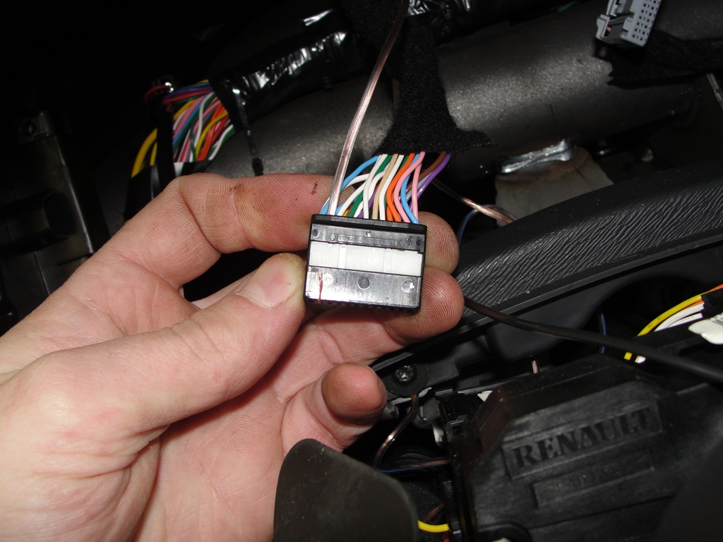

Читал, читал итак не понял. Ежели ставлю подрулевой заводской, то провода от подрулевого все равно прокидывать к колодке на приборке надо или нет?
Пришел мне переключатель, заводской. Готовлюсь подключать БК.
В черном разъеме приборной панели отсутствует провод подающий "-" на активацию БК, соответственно его нет и к подрулевому переключателю.

Да все же просто:
Провод который вы видите на фото, вставлен в разъем приборной панели и проходит через кнопку на минус, там же на фото видно куда прикручена клемма (под мизинцем)
Все вопросы:

На фото видно только черный разъем, с подключенным проводом, который идет х.з. куда.
тоесть кнопка включена последовательно, в черный, разьем панели приборов?
Значит нужно кинуть с разьема переключателя, один провод на разъем приборки, а второй к массе? А контакты кнопки нужно вызвонить? Два?
И еще один провод, от разъема приборки, до ЭБУ? И все?

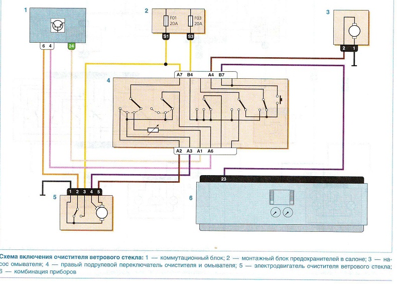

Если Вы меняете подрулевой переключатель то Вам нужно
Протянуть провод от черного разъема приборной панели (контакт №23) до разъема подрулевого переключателя (контакт В7) Все!
На фото фиолетовый провод.
Не забудьте еще один провод для показаний расхода топлива.

Сообщение от Alexei 44 Посмотреть сообщение
Вам нужно Протянуть провод от черного разъема приборной панели (контакт №23) до разъема подрулевого переключателя (контакт В7) Все!
Вложение 50085
Оффтоп.
А откуда такая красивая схема? Такого варианта у меня нет
Хотелось бы глянуть и на все остальные

Сообщение от AlexKip Посмотреть сообщение
Оффтоп.
Из просторов инета

Так и не пойму зачем тяните доп провода? они же есть!!! ненужно ничего протыкать.
просто найти их там и тут

Я разобрал почти весь подкапотный ящик (снял релешки) нашел только одну пустую колодку с 5-ю (не тремя) проводами. Минут 10 искал пустые провода в подрулевом пространстве, не нашел висящих (думал по цвету поймаю один из тех 5). В итоге плюнул и протянул свой
