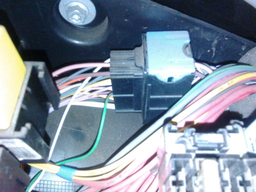

dmitry46, активирую БК, все сделал как описано во множестве источников, но остался вопрос как найти резервные провода в салоне? Под капотом нашел, а вот в салоне нет, сначала посмотрел у разъема где рычаг открывания капота, там не нашел, может быть надо что-то отогнуть-открутить? Подскажите как эти проводки найти.
28.04.2016, 08:55

Надо отогнуть гибкую " закрывашку " и в левом верхнем углу увидишь три белых проводка .

Re: Активация бортового компьютера в ЭКСПРЕШНах
Сообщение от vov4ik
Надо отогнуть гибкую " закрывашку " и увидишь три белых проводка .
Это что за закрывашка такая? Это уже как в анекдоте про женщин и автомобили.
С левой стороны блок стоит, к нему идёт пучок проводов с разъёмом. В этом пучке то и находятся три свободных провода (если у вас есть). Обшивку над ногами отстегните, точно увидите блок и все провода.
http://www.dusterclubs.ru/vb/showpos...&postcount=503
Больше всего времени из активации искал ЭТИ провода в салоне! Они грубо говоря над педалями по левую сторону, там на клипсах кожух, а не слева!
Нашел, все работает, спасибо за советы и пояснения

Сообщение от Роман Сочи
Сами пишете с лева а потом не с лева). Снимается обшивка и в жгуте проводов свободные провода. Снизу ничего нет естественно, нужно вверх заглянуть.

Друзья, после многократного прочтения топика от корки до корки, я не понял только одно, тыркаться надо в а6 или с7. Правильно подводить бк к сигналу расхода топлива(а6) или сигналу кода бенз. впрыска(с7)?
Зеленый проводок.
Разобрался, подключил. Режимы переключаются, но вместо текущего расхода прочерки, значит нет контакта датчика расхода топлива с серым разъемом?
