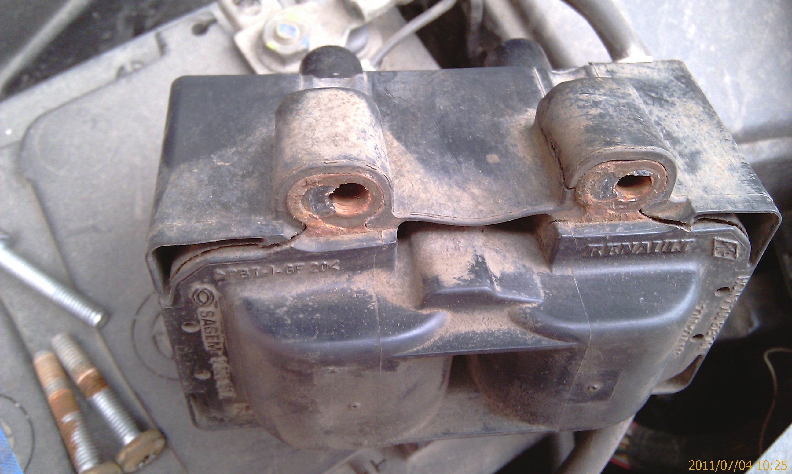

На 1.6 движках 8 кл.(Логан и аналагичные)-замечена проблема растрескивания высоковольтной катушки примерно на третий год эксплуатации отчего происходит троения двигателя в сырую погоду или утром в мороз, пока не прогреется движок! Лечиться снятием катушки и заливанием всех полостей эбоксидной смолой последующей сушкой и установкой обратно!
У себя на Логаше так сделал -работает не хуже новой, больше не троит!!!

Alonso, на Дастере такой катушки не будет. Там мотор 16V с катушками на каждую свечу.

Кубик, была инфа якобы в России 1.6 8 кл двигатель будетутверждать что на 100% не могу, а вдруг?
