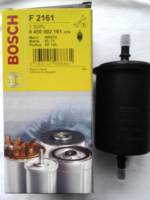

Други не заморачивайтесь с фильтром! Должен или не должен он там быть,какая разница. Диллеру не чего не докажете,а для себя поменять не сложно 10 мин. и 215р. всё таки Бяку задержит. Вот такой поставил
Рядом стоял оригинал РЕНО,но за 650р.

ездил сегодня утром к ОД.. спросил у них про фильтр на 2.0 движке под капотом...
Ответ был таков:
"Под капотом на дастере 2.0 нет топливного фильтра,только в топливном модуле в бензобаке сеточка(посоветовали тысяч через 80 снять сеточку и помыть). Под капотом находится какой то там гаситель пульсаций что ли,и имеет конструкцию полную внутри.
На вопрос,точная ли это информация,ответили,что они так же периодически отслеживают форумы и делали лично официальный запрос на автофрамос; ответ с завода однозначен-это не фильтр...объяснений об отсутствие на двигателе 1.6 не дали... почему в книгах пишут что есть тоже без объяснений...
На вопрос,может поставить туда нормальный фильтр,получил удивленно утвердительный ответ-"не нужно!"
для себя лично я ответ получил,успокоился.. ничего ставить не буду.. тысячам к 100 почищу сеточка в баке...

Други не заморачивайтесь с фильтром! Должен или не должен он там быть,какая разница. Диллеру не чего не докажете,а для себя поменять не сложно 10 мин. и 215р. всё таки Бяку задержит. Вот такой поставил Рядом стоял оригинал РЕНО,но за 650р.
Когда меняли там действительно стоял топливный фильтр или был полый внутри цилиндр?
Почему не поставили оригинал от Рено? Вроде как был бы на гарантии?

Сообщение от Wereshagin Посмотреть сообщение
в коробочке рено зачастую лежит именно такой бошевский фильтр
