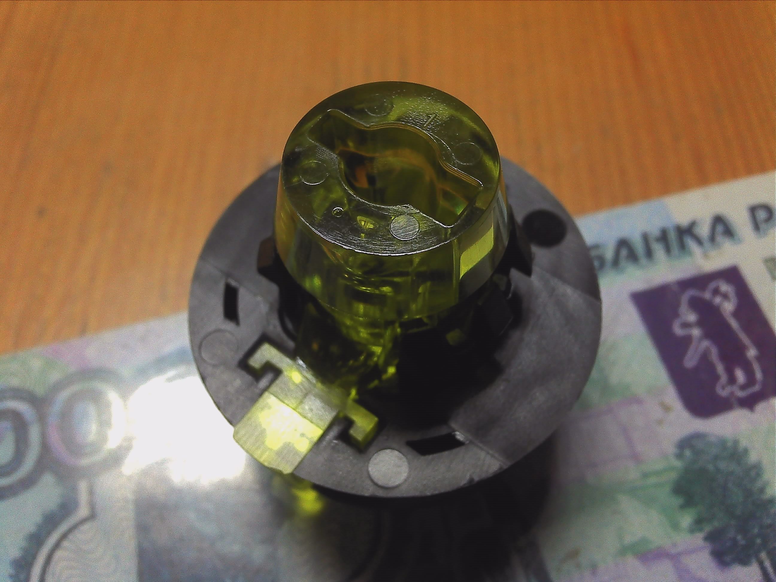

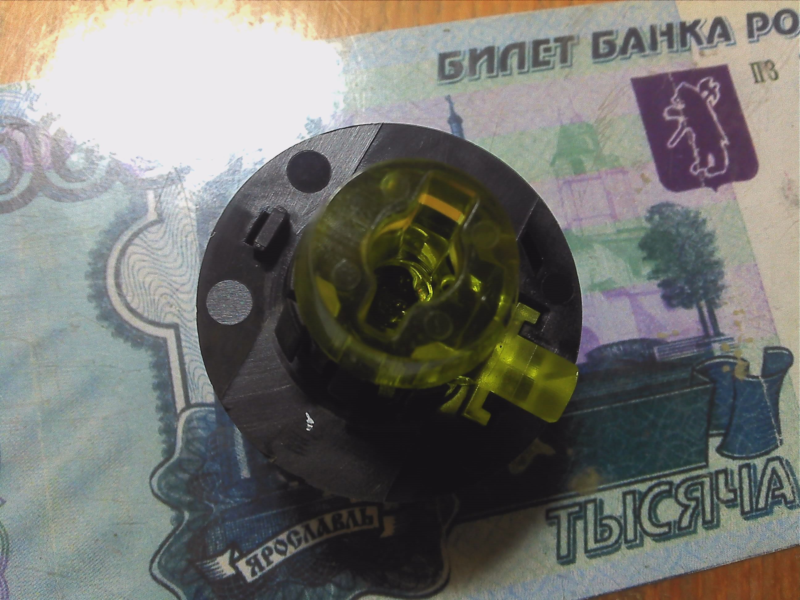

По умолчанию Re: Тюнинг приборки Duster: замена цвета подсветки и прочее...

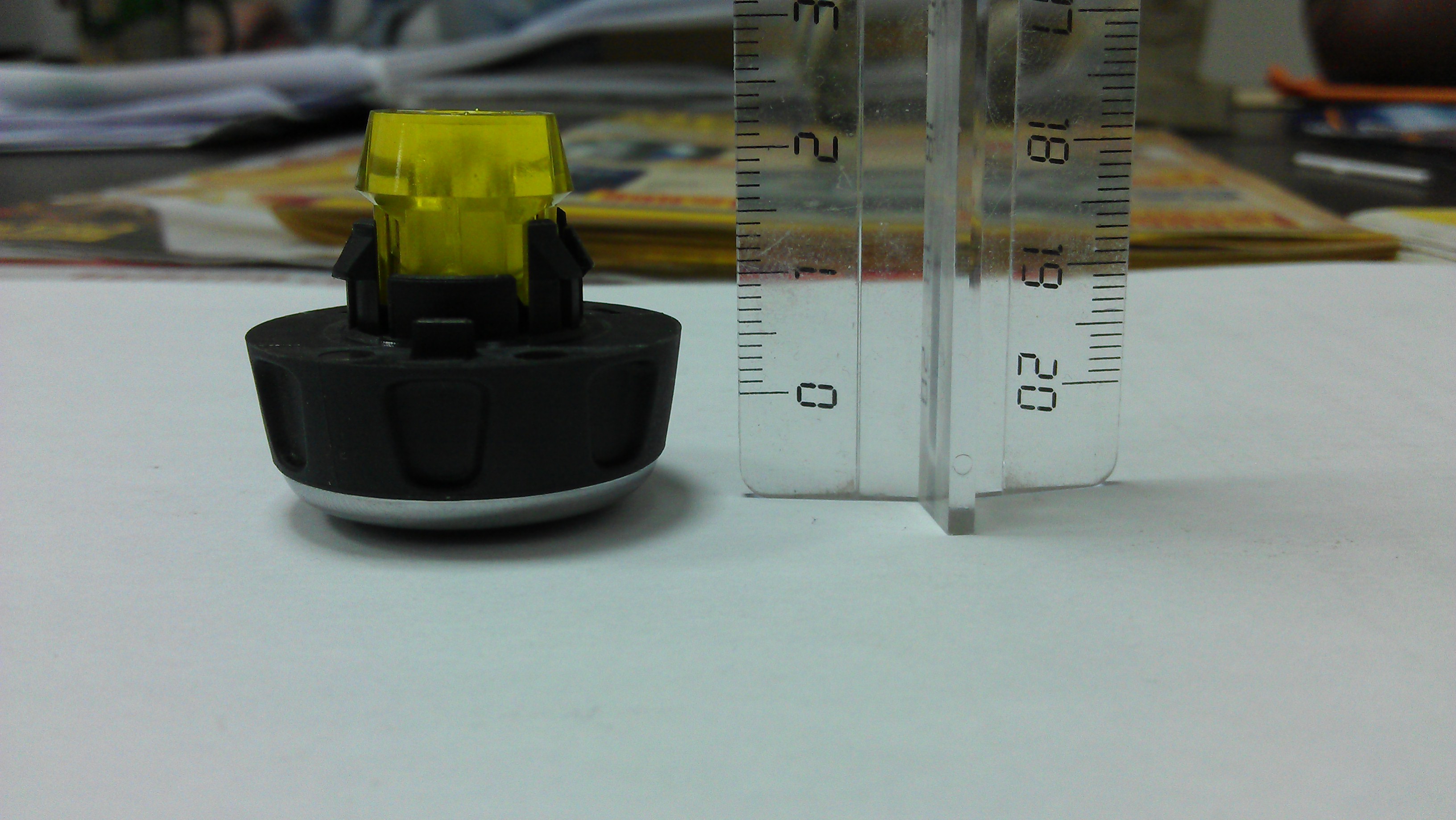

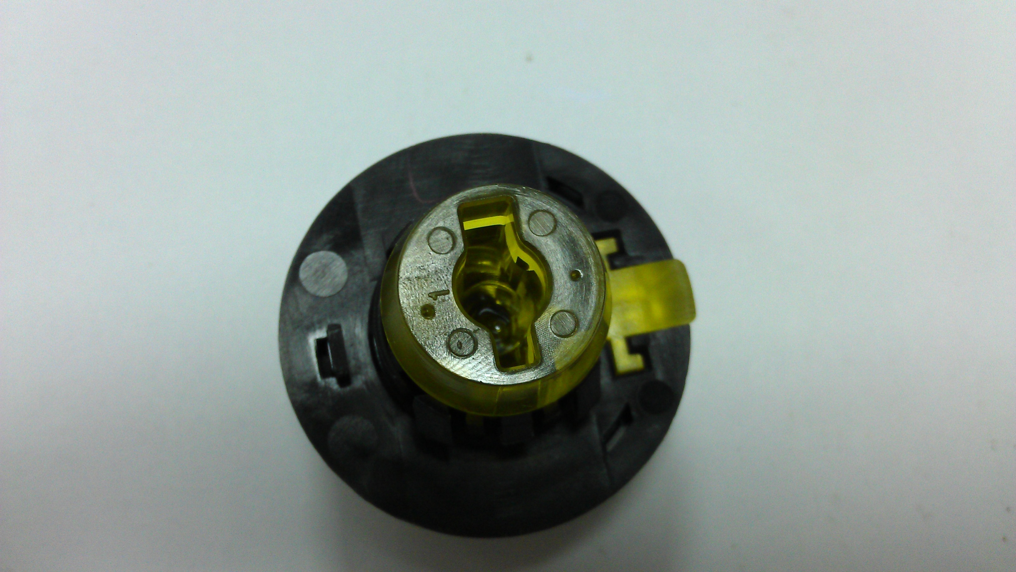

Отковыриваются действительно с трудом...
Да и из приведённых примеров явно без переделки не вставятся...

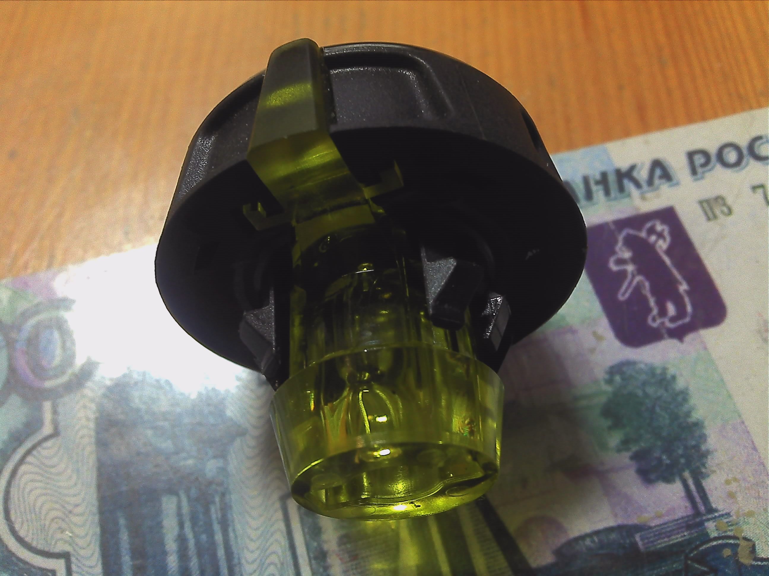

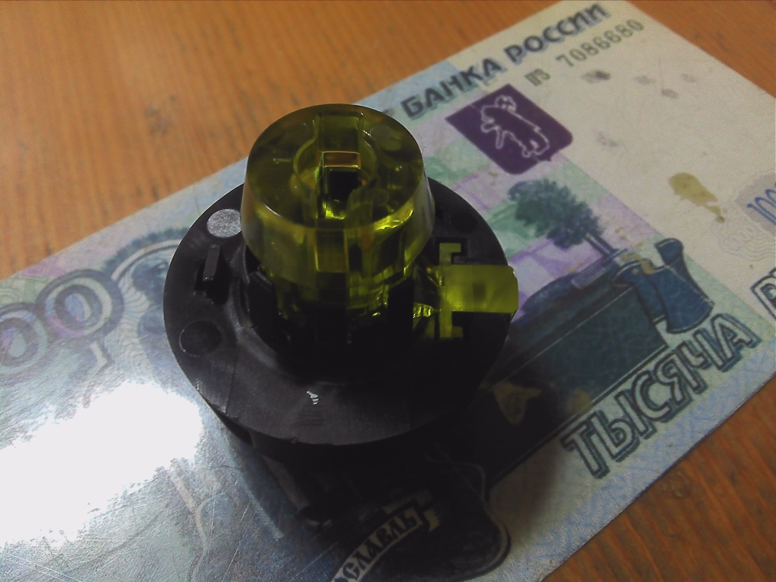

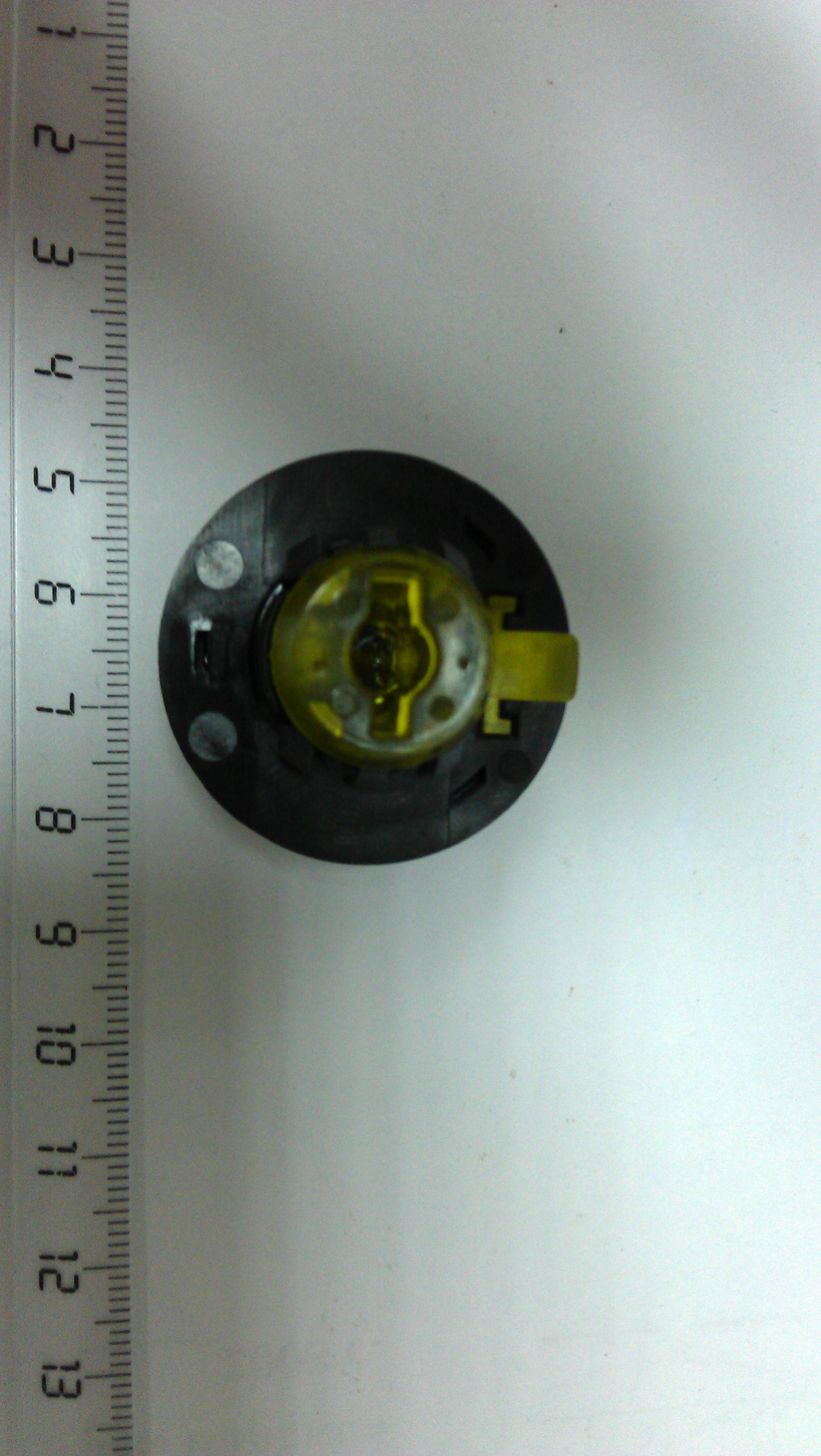

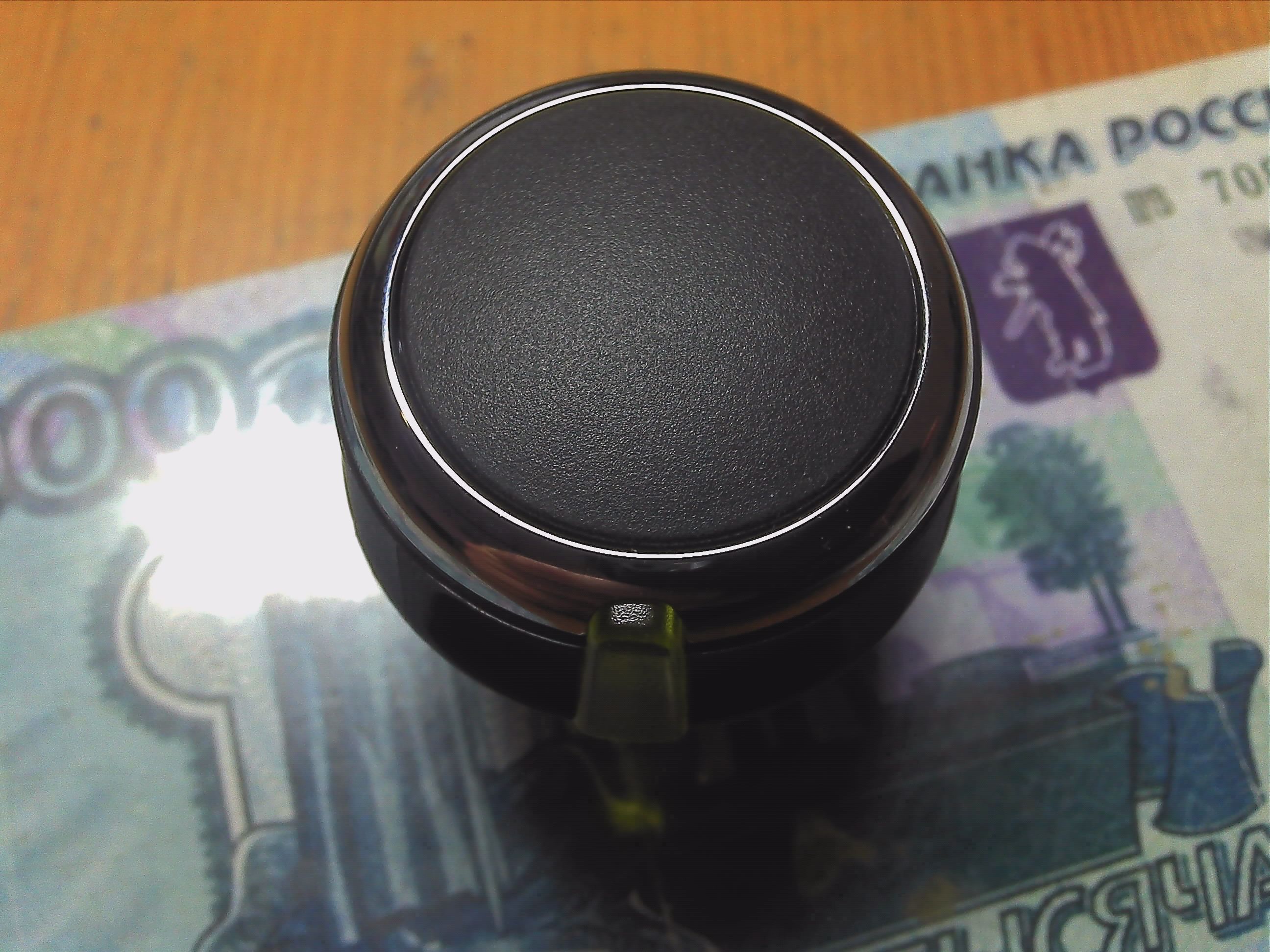

Genok, опередил
тоже сходил снял
ID:	19638 Нажмите на изображение для увеличения
ID:	19639 Нажмите на изображение для увеличения
ID:	19640 Нажмите на изображение для увеличения
ID:	19641 Нажмите на изображение для увеличения
диаметр шляпки 34мм, высота полностью 32мм
высота ножки 16мм, высота шляпки 16мм
диаметр световода 17мм
диаметр отверстия в световоде 6мм
длина паза в световоде 11мм
ширина паза 3,5мм
Старый 23.11.2012, 11:13   #119
Genok
По размерам ближе всего ручки от сузуки
http://www.ebay.com/itm/3-PCS-Alumin...d45d2b&vxp=mtr
---------- Добавлено в 15:34 ---------- Предыдущее написано было в 15:25 ----------
У ручек фокуса Internal Diameter:3.2cm
Но нужно будет срезать прозрачный пластик по кругу
http://www.ebay.com/itm/Brand-New-Wh...e4f7f3&vxp=mtr
