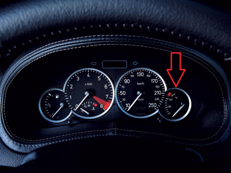

Пожалуй не соглашусь..
Рабочая температура масла 100-115*С(во всяком случае так было у меня на предыдущих машинах) не думаю что на Дастере другие показатели. На многих машинах стоят теплообменники где масло охлаждается-греется антифризом. Ну и если посмотреть на прибор температуры масла то красная зона начинается после 140*С что явно не говорит о смерти масла на 110*.
Меньшая температура масла в моторах грузовиков за счет большего обьема самого масла..

Сообщение от ViBer
Это говорит о необходимости задуматься об укроченных интервалах замены масла.
Сообщение от ViBer
Рабочие обороты грузовых дизелей какие? Неужто 3-3.5 тыщи?
У меня на 3х литровом при установившихся 140 кмч обороты до 3х тысяч не дотягивают. А тут народ на 3500 часами ездит. И это при 4х литрах масла.
