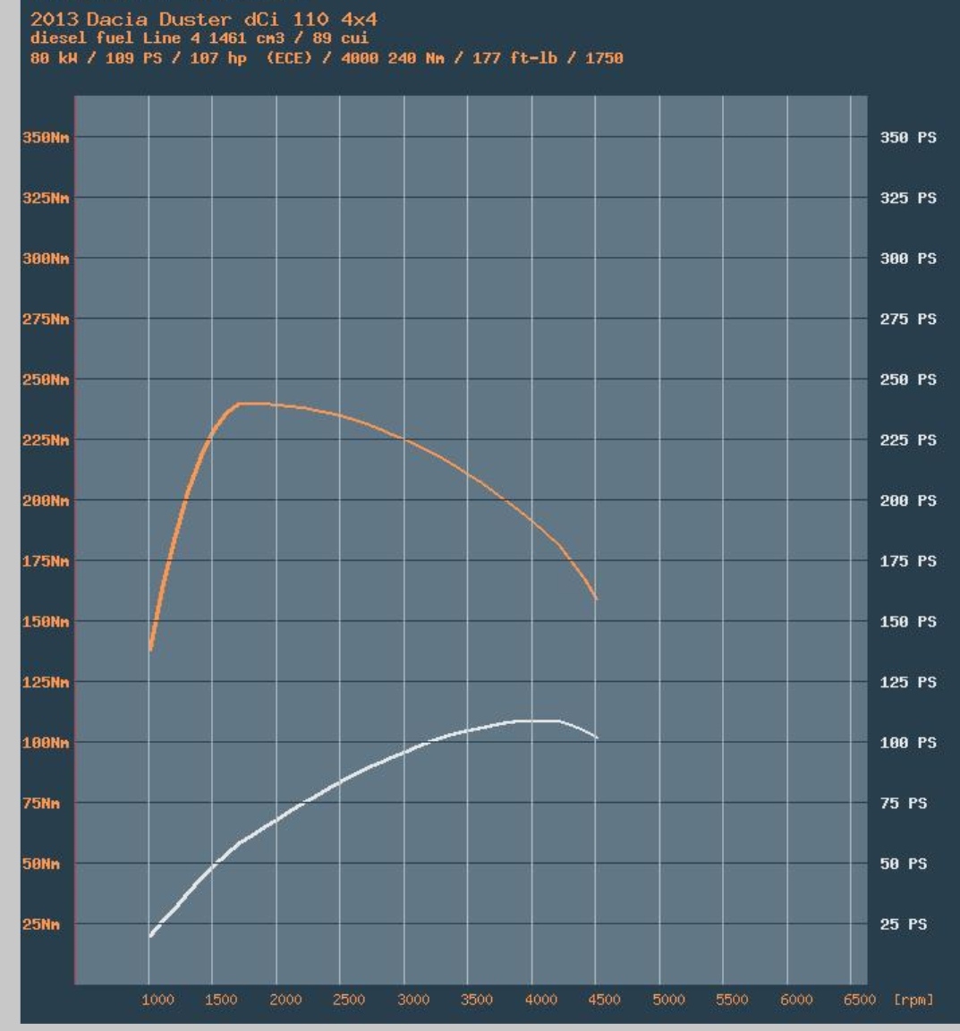

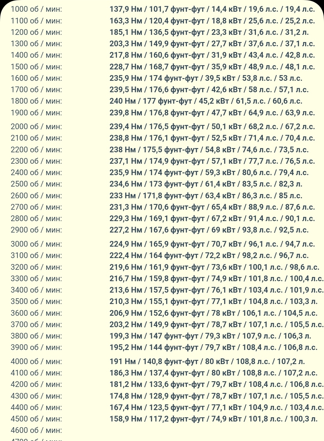

А это для К9К на 240 Hm с евро 5.

Сообщение от hesburger
это как раз наш двигатель. Хорошие данные и графики.
Интересно, где там недизелисты, вещающие про работу наших движков на/за 4000 об/мин. Как обычно, схоласты.
---------- Добавлено в 14:32 ---------- Предыдущее написано было в 14:30 ----------
надо бы эти две картинки в шапку темы вынести.

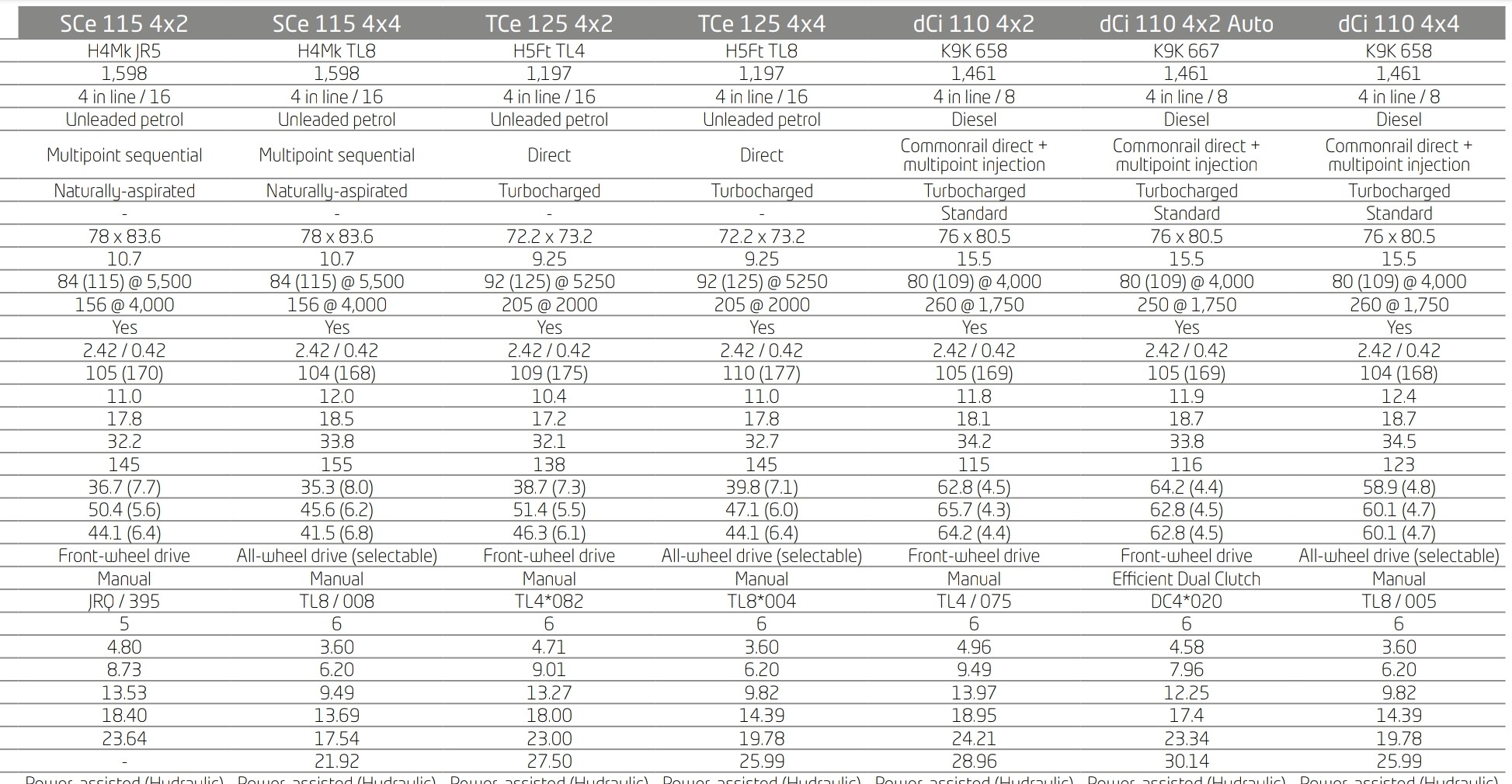

Сообщение от alendrik
Там главное преимущество что в кпп передаточные числа на повышенных другие
Насколько я знаю, КПП та же, TL8- 005 Для дизеля она и была всегда, что для Dacia так и для Renault. Для бензиновых 1.6 с 4WD тоже TL8 но модификации 008
Вот там передаточные другие, ещё короче были даже.

Сообщение от Сторож Сергеев
Скиньте кто нибудь вин номер с дастер 2 , я в росреесте посмотрю передаточные числа
Ну вот примерно так у Dacia.

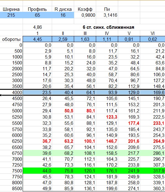

Забил в программку передаточные своего авто, вот что получилось (смотрим до 4000обм)

Сообщение от ViBer
коллега из нашей компании выкладывал видео, на котором он едет на своём дизельном (рестайлинговом) Дастере на скорости около 165 км/ч
