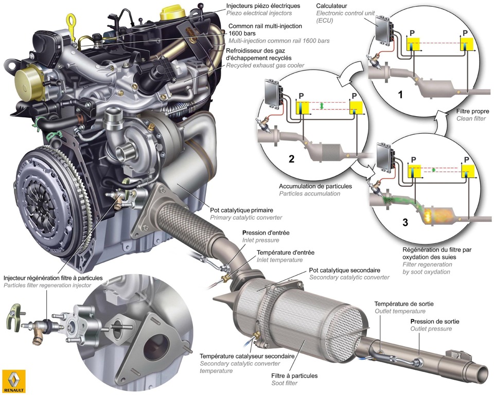

Сообщение от Accel Посмотреть сообщение
У нас нет дополнительной форсунки. Все топливо попадает в сажевый через цилиндр. Оно там всегда несгоревшее, т.к. сгорает в сажевом. Значит и при удачной и при неудачной регенерации часть топлива через стенки цилиндров попадает в картер. Правильно?
Упрощённо говоря да.
Почти все реношные дизеля с форсункой. (На фото)
На своем не проверял, но судя по немецкому форуму, на Dacia Duster она есть

Сообщение от hesburger
Значит при удачной и неудачной регенерации масло разжижается одинаково. Следовательно, если вы прервете регенерацию, то при следующей регенерации то же топливо попадет в картер. Поэтому прервав регенерацию не стоит расстраиваться, топливо все равно попадет в картер в том же количестве, а никак не в большем. Я ошибаюсь? Тогда понятно, почему рено в инструкции не предупреждает, что нежелательно прерывать регенерацию.
P/S В рестайле до 2021 в России нет 5-ой форсунки.
Ну не совсем так. Если регенерация идёт, то топлива впрыскивается больше, соответственно если её прервать, то оно попросту не догорает как положено при этом процессе. И его, топлива, в масло попадает больше, чем если прожиг прошел успешно. Конечно с десяток прерываний не сильно повлияет на уровень, но забитый сажевый будет требовать очистки всё чаще и прожиг будет пытаться включаться всё чаще. С соответствующими последствиями.
Да и в никаких инструкциях нет каких либо четких упоминаний. Хорошо если упомянут, что вообще такой процесс может происходить. На первом авто с сажевым в далёком 2007 году(Опель Зафира В) упоминалась индикация, что мол процесс регенерации включён, но по факту нифига не горело на приборке, ориентировался лишь по запаху или дыму. Хорошо хоть при покупке менеджер предупредил, мол не стоит при этом глушить ДВС а лучше поездить.

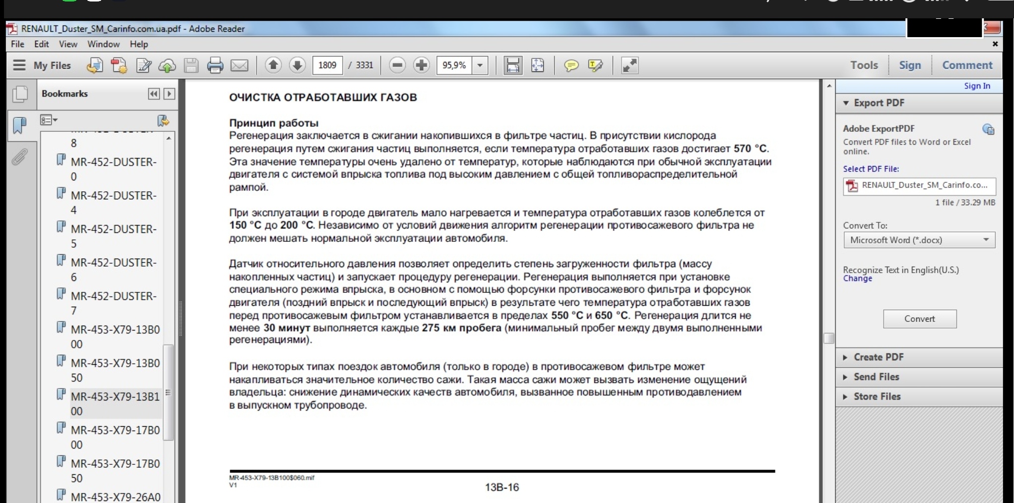

Старый 03.01.2022, 23:26   #21965
man_16rus
Аватар для man_16rus
Онлайн: man_16rus вне форума
Был(а): 07 июн 2025 22:15
Адрес: Казань
Автомобиль: Был Renault Duster 1.5 dCi 90, есть 109 лс. + Prado 150 2.8 дизель
https://mzd3.ru/sistem/sistema-dizel...iltra-dns.html
Примечание: Не выполняйте автоматическую регенерацию, если уровень накопления сажи в DPF достиг 100%, поскольку это может привести к повреждению фильтра или двигателя.
Если уровень накопления сажи в фильтре DPF достигает 140%, загорается индикатор неисправности (MIL), а в РСМ записывается код неисправности (DTC) P242F. Кроме того, РСМ ещё больше снижает количество впрыскиваемого топлива и, следовательно, выброса сажи двигателем, что приводит к пониженному количеству сажи, накапливаемому в фильтре. В этом случае также следует вручную выполнить регенерацию DPF.
• Если уровень накопления сажи в DPF достигает 200%, фильтр более не подлежит регенерации и его следует заменить.
Процесс регенерации
• Если требуется регенерация фильтра DPF, блок управления двигателем (РСМ) проверяет, подходят ли условия работы двигателя для запуска процесса регенерации (рабочие условия двигателя для автоматической регенерации DPF смотри в таблице на предыдущей странице).
• Если условия регенерации соблюдаются, РСМ предпринимает следующие меры, чтобы искусственно повысить температуру выхлопных газов:
— Закрытие клапана EGR, чтобы увеличить температуру сгорания путём увеличения содержания кислорода в наддуве цилиндра.
— Частичное закрытие запорного клапана ISV, чтобы увеличить температуру всасываемого воздуха путём уменьшения тяги.
— Выполнение дополнительного впрыска с опережением, чтобы увеличить температуру сгорания путём сжигания дополнительного количества топлива.
— Выполнение двух дополнительных впрысков с запаздыванием, чтобы увеличить температуру выхлопных газов путём сжигания топлива в окислительном катализаторе.
• За счет этих мер минимальная температура выхлопных газов, равная 150° С (при низкой нагрузке двигателя и низких оборотах двигателя) повышается до 500° С, и регенерация запускается. Затем РСМ контролирует процесс регенерации с помощью сигналов, поступающих от датчика дифференциального давления DPF и от датчиков температуры выхлопных газов. Контроль процесса регенерации решающе важен, поскольку DPF повреждается, если его температура превышает 1000° С.
• Процесс регенерации занимает до 15 минут. Если процесс регенерации начался, он будет выполнен независимо от условий эксплуатации двигателя. Он прекращается только при выключении двигателя. В этом случае процесс регенерации запускается снова, как только возникают требуемые условия работы.
Интервалы регенерации
В зависимости от условий эксплуатации автомобиля DPF регенерируется каждые 100-300 км. Из-за зольных осадков, которые образовались из моторного масла и дизельного топлива, полезный объём фильтра уменьшается. Поскольку количество осевшей в DPF золы увеличивается при каждом процессе регенерации, с увеличением пробега интервалы регенерации становятся короче.
Моторное масло
• Для ограничения количества золы, оседающей в сажевом фильтре, необходимо использовать моторное масло с пониженной зольностью. Это масло должно соответствовать спецификации АСЕА С1 (приравнивается к японской спецификации JASO DL-1). Такое масло также называется SAPS маслом, то есть маслом с низким содержанием зольных элементов.
Примечание: Использование моторных масел с более высокой зольностью строго
запрещается, поскольку это может привести к засорению фильтра DPF. Кроме того, зола, оседающая в фильтре DPF, значительно уменьшает его полезный объем. Это сокращает интервалы регенерации фильтра, что увеличивает расход топлива, а, следовательно, повышает разжижение масла.
Щуп для определения уровня масла
• Поскольку дополнительный впрыск топлива, который необходим для регенерации фильтра DPF, может стать причиной значительного разжижения моторного масла, на щуп для определения уровня масла нанесена маркировка «X», которая должна обратить внимание пользователя на подобное состояние. Если уровень масла подходит к маркировке «X», или превышает ее, то моторное масло необходимо заменить.
Расчет разжижения масла
• Блок управления двигателем (РСМ) рассчитывает разжижение масла, пользуясь продолжительностью процессов регенерации и интервалами регенерации.
• Если ввиду разжижения масла его уровень достигает заданного предельного значения, то в блок управления двигателем записывается код неисправности P252F, но сигнальная лампочка не включается. Этот код неисправности сохраняется в том случае, если процесс регенерации был несколько раз запущен, но не был завершен (например, ввиду частых поездок на короткие расстояния при низкой частоте вращения двигателя). В этом случае необходимо проверить уровень масла. Если уровень масла ниже маркировки «X» на щупе, то код неисправности может быть удален. Кроме того, следует порекомендовать водителю изменить стиль вождения (например, поездки на длительные расстояния при средней или высокой частоте вращения двигателя), чтобы завершить процесс регенерации фильтра DPF.
• Если ввиду разжижения масла его смазочная способность и уровень достигнут предельного значения, то начинает мигать сигнальная лампа DPF, а в блок силовым агрегатом записывается код неисправности P253F. Для защиты двигателя блок управления двигателем снижает количество впрыскиваемого топлива.
Если автомобиль продолжает эксплуатироваться, то это может стать причиной повреждения двигателя. В этом случае необходимо произвести замену масла, даже если его уровень ниже маркировки «X» на измерительном щупе. Кроме того, следует порекомендовать водителю изменить стиль вождения (например, поездки на длительные расстояния при средней или высокой частоте вращения двигателя), чтобы завершить процесс регенерации фильтра.
---------- Добавлено в 22:57 ---------- Предыдущее написано было в 22:54 ----------
https://1gai.ru/baza-znaniy/521922-p...go-filtra.html
В дизельных автомобилях, оснащенных сажевым фильтром (DPF), уровень моторного масла может часто повышаться. Это результат неудачного процесса регенерации фильтра DPF. В скором времени автопроизводители массово собираются использовать сажевые фильтры и на бензиновых автомобилях. Так что в ближайшем будущем многие новые автомобили могут столкнуться с такой проблемой
---------- Добавлено в 23:26 ---------- Предыдущее написано было в 22:57 ----------
https://www.drive2.ru/l/322365/
https://autobann.su/zabit-sazhevyi-filtr-dizelya.html
Если всё поняли, то и обсуждать будет нечего!

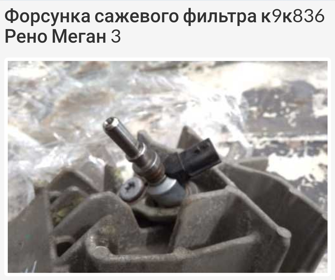

Ну не знаю у меня стоит...
О как! Ну так поделитесь информацией ( желательно с фото) где и что у вас стоит!

Это не форсунка, а трубка датчика давления выхлопных газов
Я хотел что бы
автор сам в этом убедился, поискал бы трубопровод от ТНВДа к этой "форсунке"

Сообщение от want_to_be_jeep Посмотреть сообщение
Отправлено с моего Mi 9T через Tapatalk
Ну кстати на этом же форуме ещё в 2014-м году обсуждали))) На Дастере с Сажевым фильтром форсунка DPF должна быть.
К9К 836 она есть )))
ID:	136189   Нажмите на изображение для увеличения
