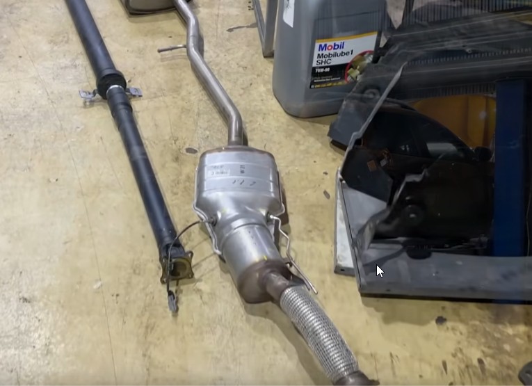

Так надо смотреть не на самом сажевом, а до него)))

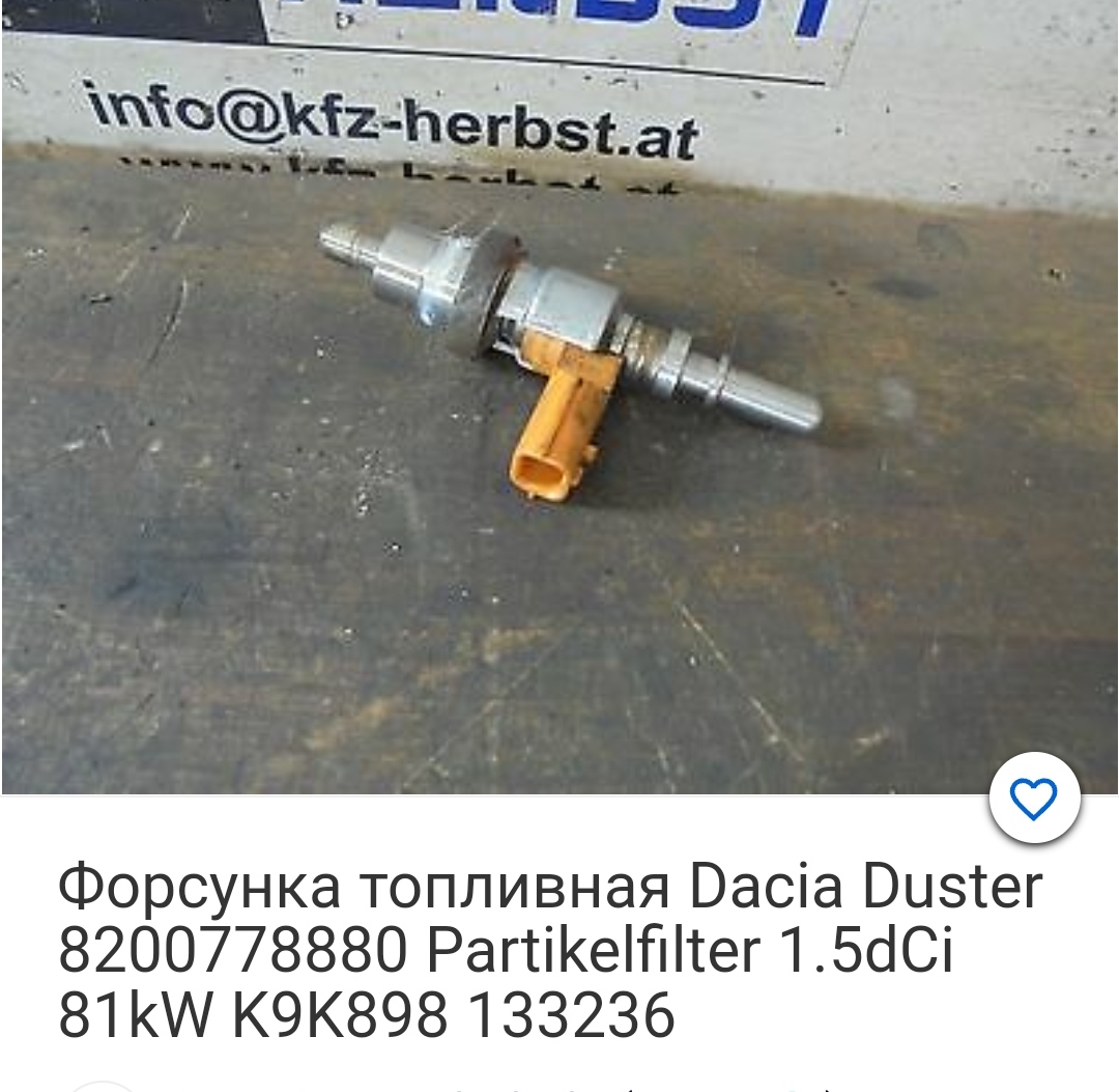

Сергей, на рестайле этой форсунки точно нет. Кто-то писал что подача топлива для прожига сажевого фильтра реализована путем впрыска штатными форсунками в такте выпуска.
Отправлено с моего Mi 9T через Tapatalk

А вот народ пишет...
https://in-journey.ru/prochistka-i-r...ter-nash-opyt/
Дастер вроде российский

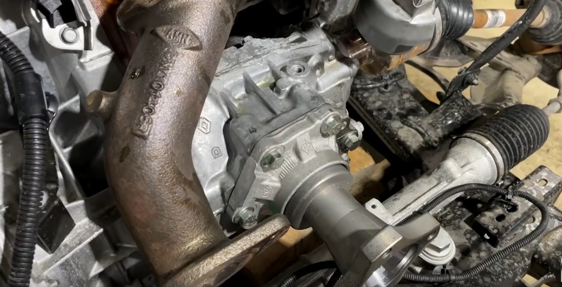

Ну у нас любят писать...

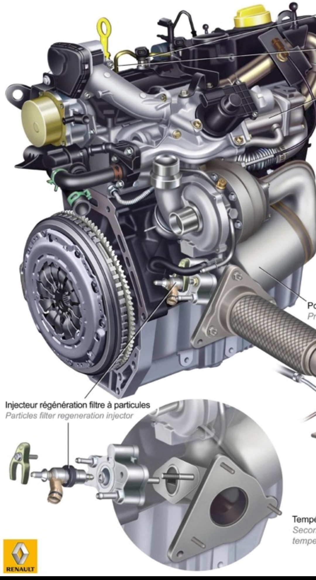

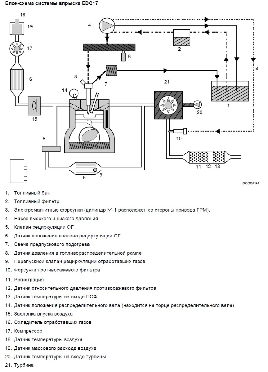

Странно... Даже в продаже б/у и новые можно у нас купить, при этом с 2010 года выпуска. А тогда и в Европе евро5 был.
Да и на схемах, что находил, форсунка есть)))
По сути то сейчас в РФ идёт тот же К9К с Евро 5, который в ЕС заменили уже на последнее поколение давно.
