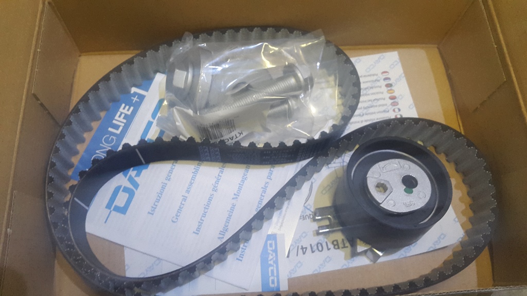

Сообщение от Немец 75
похоже на маркировку Dayco
Белым на Дайко пишут нет там синего 2 раза уже ставил одинаковые комплекты. притензий нет!

Сообщение от kval300

Сообщение от Duk_NVRN
Вон дайко и сам внутри белый)))
Но внутри белое это как бы антифрикционное на 30тыс от него ничего не остается,но надписи остаются читаемые.

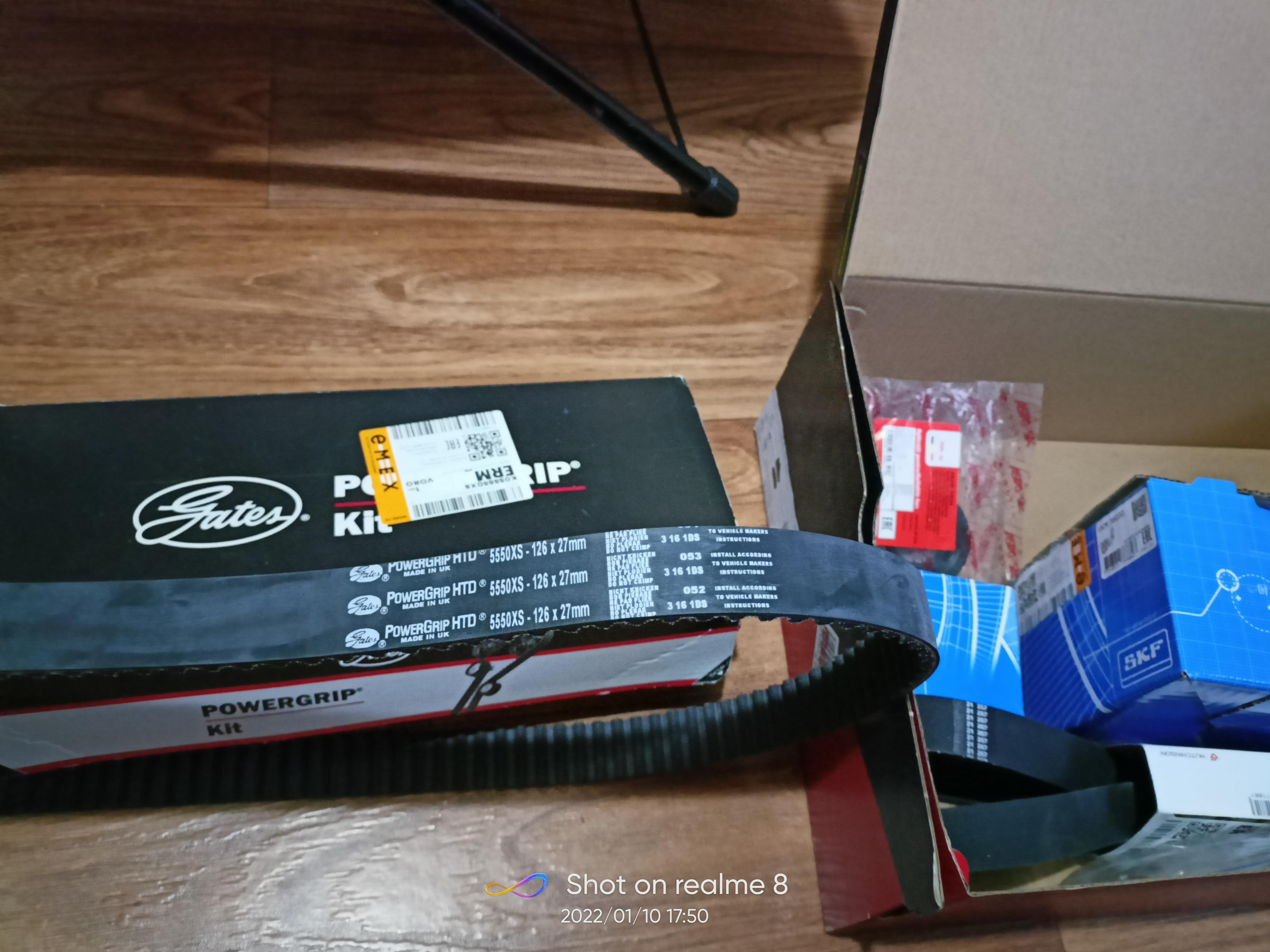

Вот у меня р-к ГРМ от Gates, по фото и в живую ремень как в пыли или тальком обсыпан,вид не притязательный.
