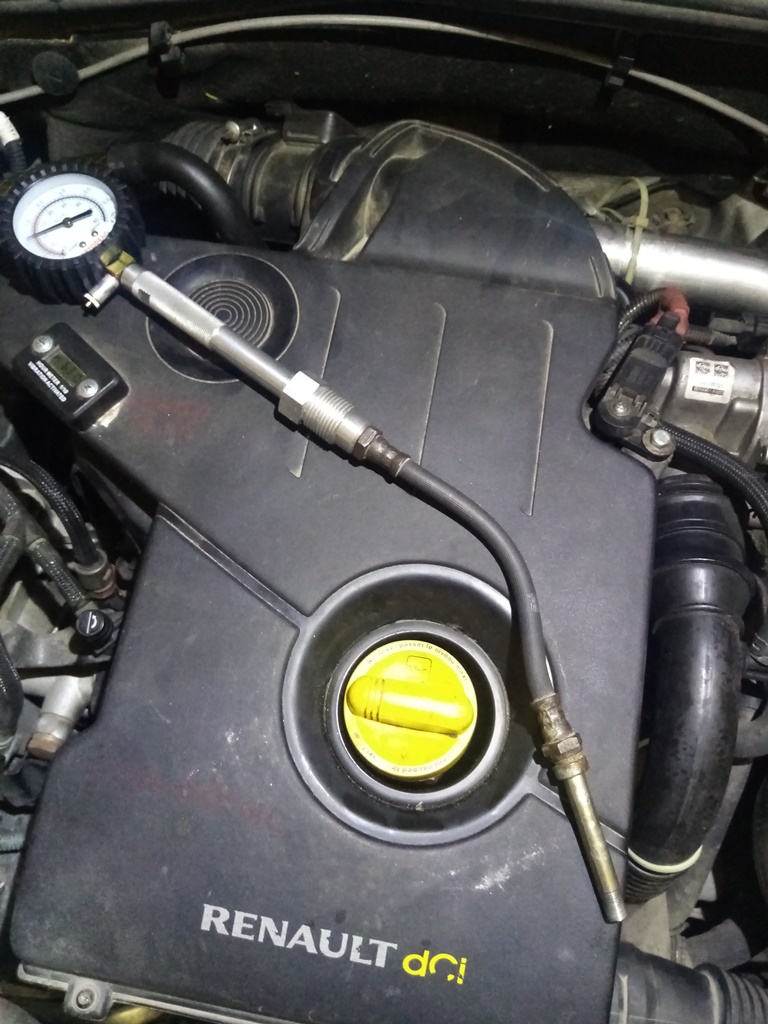

Сообщение от HID
каким образом при неизменном ходе поршня и работающих на каждом рабочем ходу клапанах можно накачать больше чем за один ход поршня?
Интересно, а каким образом тогда люди накачивают колеса ножным насосом???? Просто если на насосе поставить вместо манжетного уплотнения , уплотнение как на поршне. то с определенного давления он качать перестанет, утечка воздуха через уплотнение будет больше чем необходимый обьем воздуха для создания большего давления. Более точно считать компрессию мотора не показатель того сколько может накачать поршень, а какова величина потерь на уплотнении поршня. Добавте в цилиндр масла и этот же поршень создаст вам еще больше давление за счет уплотнения и уменьшения утечки. Компрессия меряется не за один ход поршня, а до тех пор пока давление не перестает расти......
На ВСЕХ компресометрах стоит золотник, на самых простых вообще внизу заборной трубке, на дорогих сверху отдельно клапан со сбросом, при этом трубка берется минимального внутреннего диаметра 2-3мм поэтому если даже мерить обьем(непонятно для чего) трубки им можно пренебречь. Сейчас есть современный метод проверки состояния поршневой, пневмотестером. Вот ссылка , кому интересно прочитайте.
https://www.drive2.ru/b/490889886555963887/

я мерил , пневмотестер есть, 3-4 компрессометра ,короче все один даже со всем набором переходников ,да вот для дастера не подходит, нет возможности подключиться к вкрученному вместо свечи штуцеру(большой быстросъем ,хоть самый наименьший из всех) А компрессия у меня была ровная во всех цилиндрах но слабая. Износ вычислил измерением картерных газов! Пневмотестером хорошо мерить когда мотор снят с машины, как говориться в статике.

[QUOTE=kval300;1178819Впрочем я больше и спорить не буду ,возьми сам и проверь с шлангом 20см а потом пол метра.
Да, еще есть впускной и выпускной клапаны которые работают при измерении,так что не накачаешь![/QUOTE]
Тезка я проверял, когда ночью в мастерской был один и мне нужно было срочно померить компрессию причем по динамике накачки. Так вот не поверишь шланг был 1.5 метра(другого не нашел, а замок зажигания и педаль газа в кабине как понимаешь) внутренним диаметром 8мм. Утром когда пришли все, перепроверили, расхождения не было... Впускной и выпускной клапан при ходе сжатия закрыты. Основы работы ДВС.

Сообщение от HID
она не откликается по электрике - ошибка по ней висит в ЭБУ
Я когда снимал форсунки в сервисе, когда камерой смотрели поршневую, то после пуска мотор сильно колбасило что аж пипец, мастер типа -воздух.отдал гайки форсов слегонца я прокрутил стартером сек5,Пускаем колбасит, я раз смарт а там ошибок по форсам немеряно, сбросил и все пустилось нормально!

Сообщение от ViBer
Золотник где был за трубкой или перед те на штуцере в цилиндр? У меня небыло золотника в штуцере на цилиндре а что бы подключиться использовал тормозной шланг длинной 20-25см от мицубиси ,там как раз резьба м10Х1.Вот и получался паразитный объем, потом купил компрессометр с более длинным шлангом показания уменьшились, зачем мне врать .плюнул .забил и все!

Сообщение от kval300
В статике, это когда мотор не работает, а где он стоит на машине или табуретки по барабану....
Твоим воздухом можно только померить только количество картерных газов, а например состояние клапанов уже нет, как и пробитую прокладку и в каком цилиндре хуже кольца и ТД.

Сообщение от ViBer
Ну да, так именно состояние ЦПГ главное! Голову скинуть и отремонтить проще чем весь мотор снимать и разбирать

Сообщение от Modigar
С трубками общий объем камеры увеличивается. Следовательно отношение объемов НМТ к ВМТ тоже изменяется, и следовательно реальных значений манометр не покажет.
Закон Паскаля, 7 класс школы, почитайте. если в школе прогуляли.
