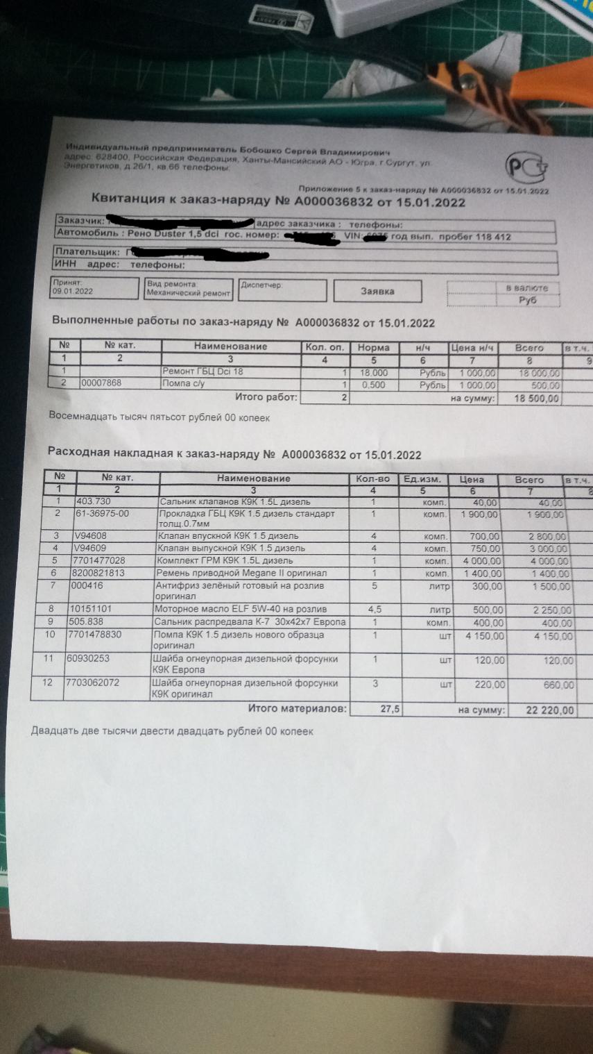

Вобщем я снова на колесах.
Забрал сегодня машинку - с утра было -14, ночь авто стояло на улице. Завелся двиг легко, как и до ремонта. Вроде все норм. Буду наблюдать.
итого:
2500 руб - эвакуатор
900 руб - такси
3500 руб - шкив р/в
40720 руб - ремонт и остальные запчасти
_____
47620 руб.
Как-то так... Едем дальше.

А тут уже писали, что виноват чип-тюнинг?

Поздравляю! За относительно не большие деньги починился.
А была бы бензинка 16 клапанная, то дороже обошлось.

Сообщение от HID
Я ж так понимаю, они только "бошку" скинули? Ну + замена ГРМ. Нехилый ценник...

Сообщение от Ворчун2014
Замена клапанов, сальников - там написано все. Везде примерно такой ценник +-
