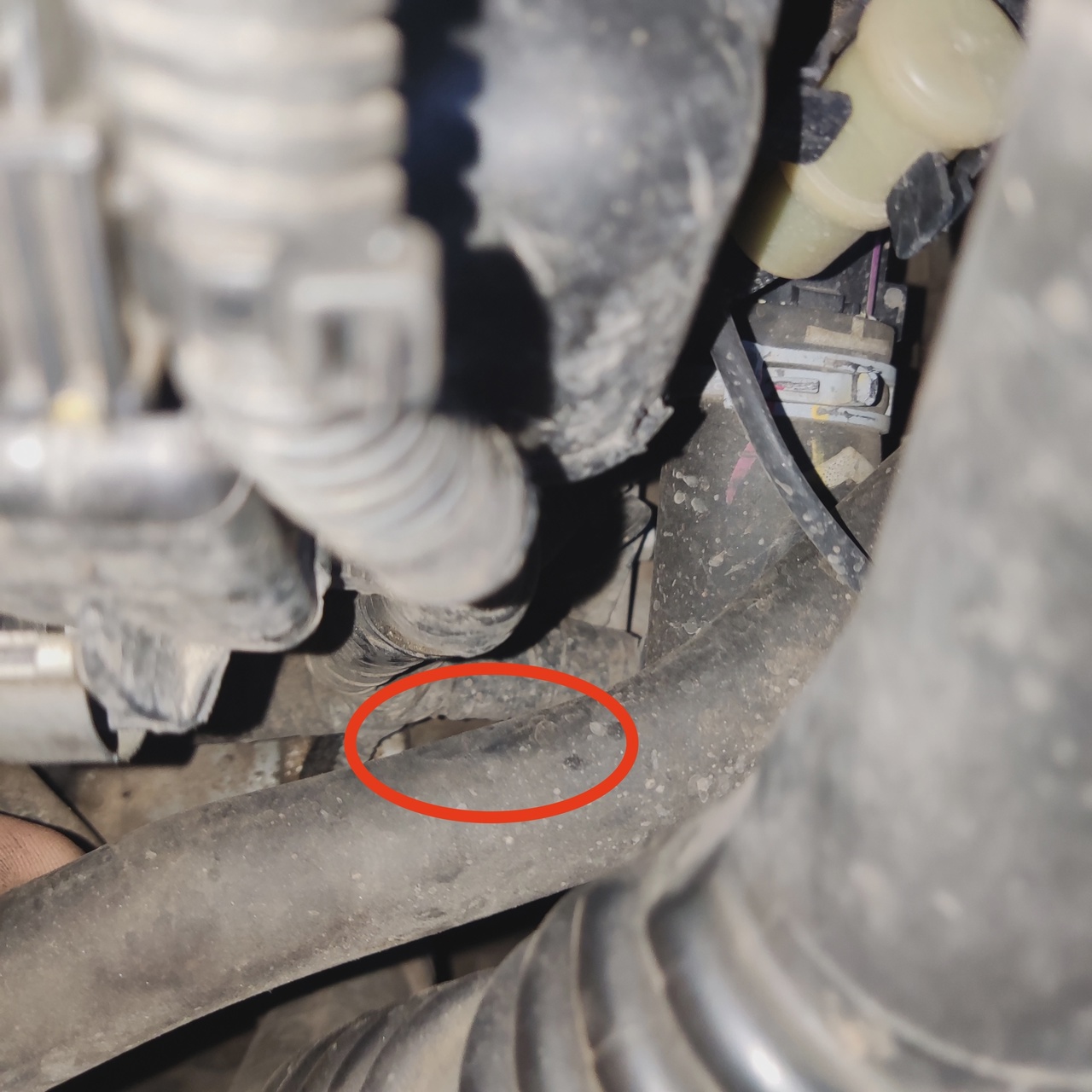

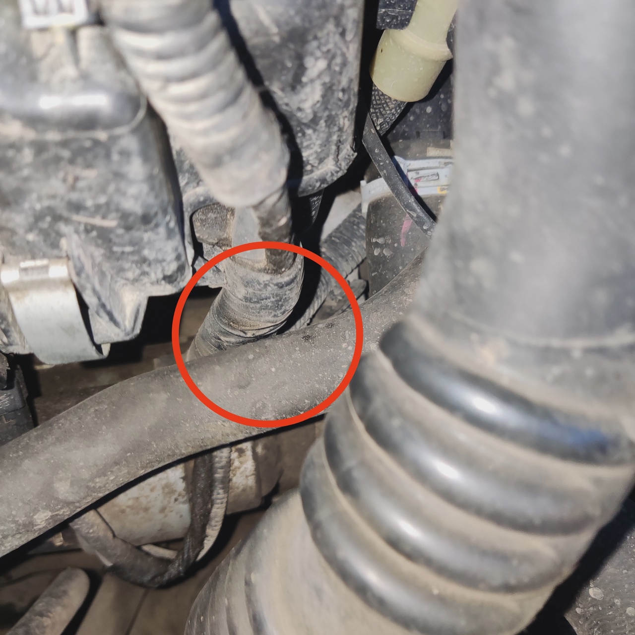

Вчера поставил защиту для рукавов высокого давления на патрубок системы охлаждения (верхний патрубок масляного теплообменника). Он задевал об косу проводку и уже были следы потертости. Этот патрубок теплообменника так же задевает патрубок радиатора около термостата и нижний патрубок расширительного бачка.

Сергей159, земляк, где брал такую защиту?
У товарища завалялась
