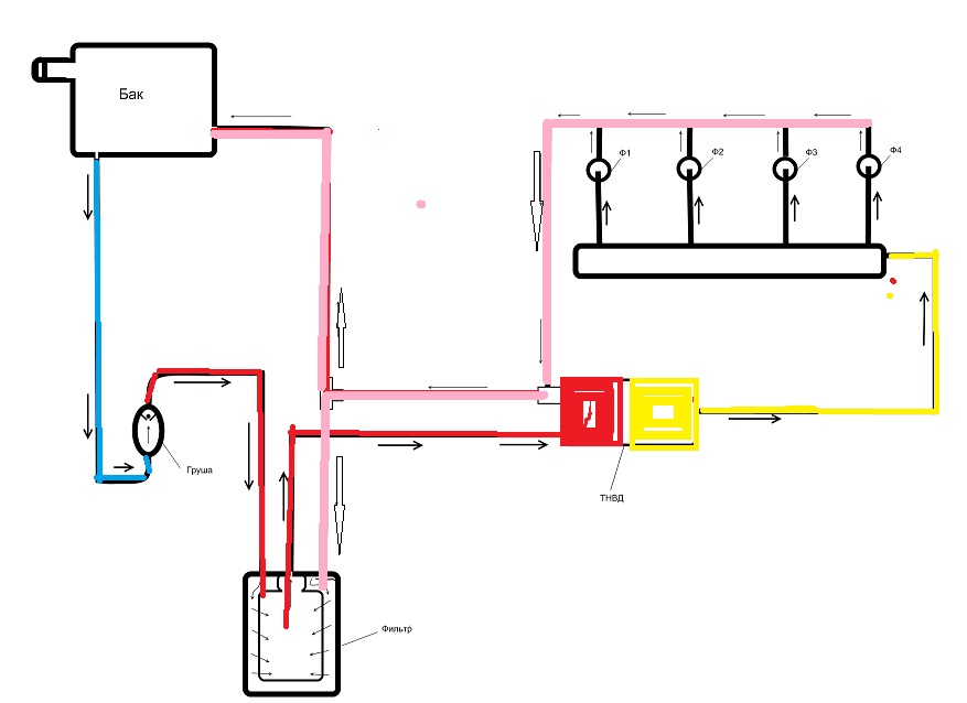

Сообщение от ViBer
Обратка идет от насоса и форсунок с рампой, если ты качаешь грушей то система низкого давления насоса должна прокачиватся ВСЯ....то есть ты ее прокачиваеш, а не накачиваеш, как на лодочном моторе(там карбюратор который пропускает воздух через себя и обратка не нужна). Просто по мере заполнении системы груша становится более тугой, но система все равно прокачивается в обратку.
если только через ТНВД мизер, иначе груша не станет твердой никогда.
при исправной топливной системе грушу не продавить.
вот видос на тему
https://www.youtube.com/watch?v=qmeKyX0ctKw
в обратку считай два пути при прокачке, насколько я это понимаю. короткий и практически прямой через тройник и "длинный" через ТНВД и форсунки.
можно ли рукой продавить топливо по длинному пути? я не уверен. поэтому груша должна "каменеть" при прокачке.
вот схема
только по моему она неправильная. тройник ведь на обратке стоит? а клапан выхода воздуха на подаче.
или я заблуждаюсь? (могу)
Где же мне сервис-то найти на севере Москвы? Ну найду утечку через быстросъем к примеру, и что мне с ним делать голыми руками?
Подскажите сервис нормальный, где не брезгуют быстросъем поменять, или грушу.

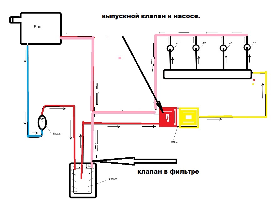

Сообщение от Am1hai
вот схема
Можешь, можешь....
вот твоя схема (на рестайле уже нет обратки в фильтр для подогрева солярки, стоит элемент электрический)...
синий трубопровод путь до груши, соответственно вакуум. После груши есть давление в фильтр и дальше до насоса при условии закрытого клапана(когда качаеш). Накачали полный насос топливо пошло в обратку до тройника , часть пошла в бак ,часть в фильтр. она (обратка)уже идет под давлением(небольшим ) производимым покачивающим насосом ТНВД поэтому она (часть ее) приоткрывает клапан на фильтре и поступает по новой в ТНВД. Груша каменеет не от того что больше некуда качать, а от того что на выходе стоит клапан, через который этой грушей тяжело прокачивать.
кстати вот человек сделал то что я еще планирую..
https://www.drive2.ru/l/563527472977544858/?
Последний раз редактировалось ViBer; 01.06.2022 в 19:28.

Сообщение от ViBer
После груши есть давление в фильтр и дальше до насоса при условии закрытого клапана(когда качаеш).Груша каменеет не от того что больше некуда качать, а от того что на выходе стоит клапан, через который этой грушей тяжело прокачивать.
про какие конкретно клапана речь?
один по идее в фильтре, если он не работает, то будет так:
где меньше сопротивление, туда и потечет, т.е. в бак. ТНВД подопрет с двух сторон и будет там колом все стоять.
еще 2 в груше, в исправном состоянии оба работают в направлении от бака.
в ТНВД не знаю.
"на выходе стоит клапан" это про который?
Еще я не догоняю, где стоит биметаллическая пластина, управляющая поступлением обратки в фильтр. В фильтре или в тройнике? Если в фильтре, то на кой ляд обратке что-то там продавливать в фильтр, если она спокойно может стечь в бак через тройник.

Сообщение от Am1hai
в ТНВД не знаю.
один клапан в фильтре на обратке, другой в ТНВД сверху. в тройнике может просто стоять дроссель на линии в бак и большая часть солярки будет стекать обратно в фильтр .
