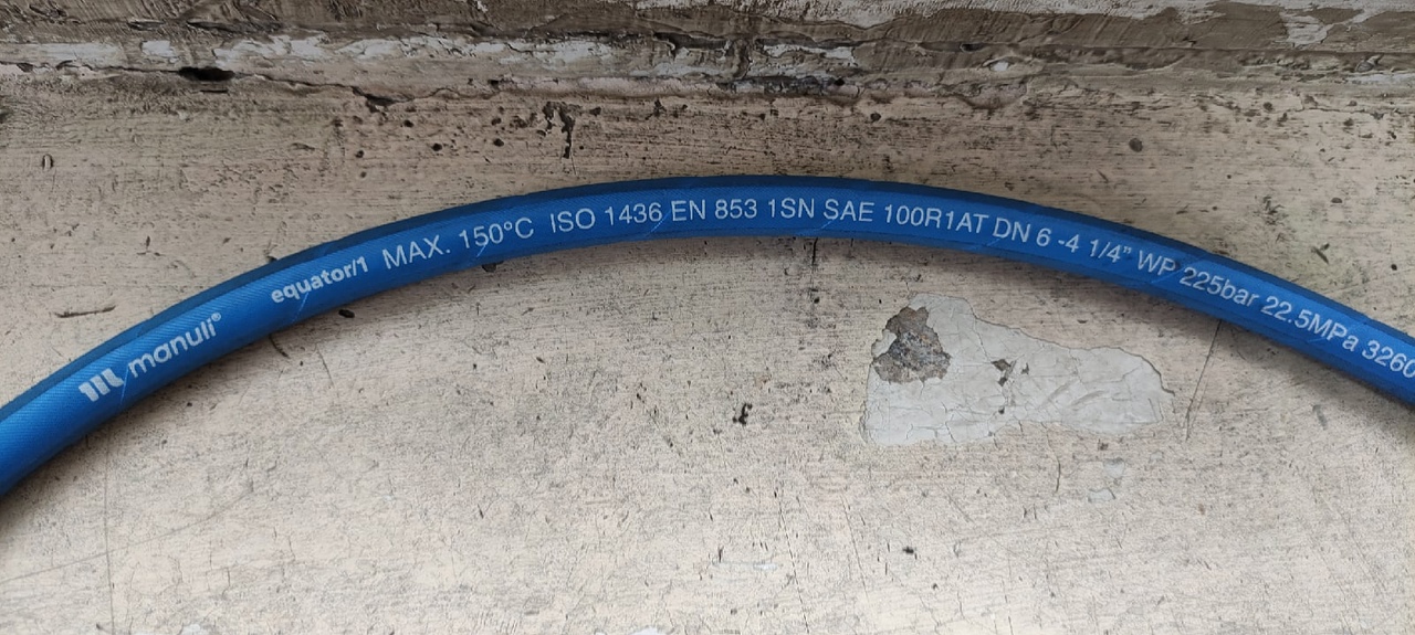

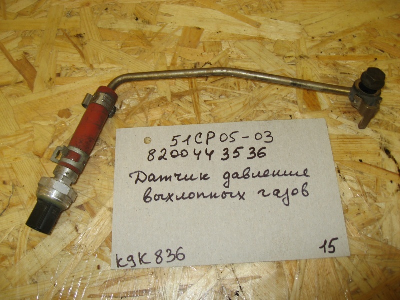

Моему дастеру поплохело. Ехал из Калуги в НН, на пол дороге засвистело воздухом, как на газ нажимаешь. Как буд то включаешь вентилятор печки на полную... На месте подсасывает в салон выхлоп.
Где то герметичность нарушена. Потери мощности нет.
Завтра поеду в сервис.
Ошибка Р0471-95-датчик давления выхлопных газов-выход за пределы диапазона/нарушение производительности

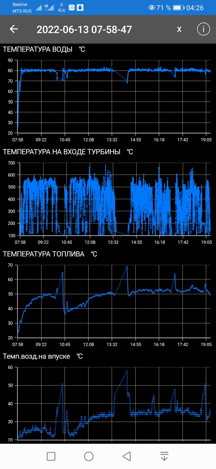

Сообщение от Modigar
В общем в насос приходит относительно холодная солярка, далеко не 60С
Получил данные при езде в теплом регионе, М-4 Дон Елец-Ростов-на-Дону. Средняя температура топлива 50С, не зависимо от объема в баке.
А если я помню картинку с зависимостью пятна износа от температуры, оно начинает расти после +30С. Так что видимо присадка помогает в теплых краях.

Сообщение от TiM* Посмотреть сообщение
Перед поломкой пару часов ехал по ЦКАД 130км/ч. Температура воздуха была +13 ( ночь)
Шланг разорвало )

Сообщение от Butch_d
Присадка на разогрев топлива никак не влияет, топливо греется от сжатия его в насосе.
Присадка уменьшает пятно износа, которое имеет зависимость от роста температуры
Лопнул рыжий , аналог синий )))
