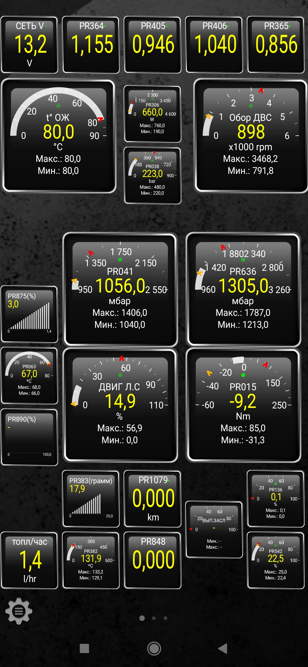

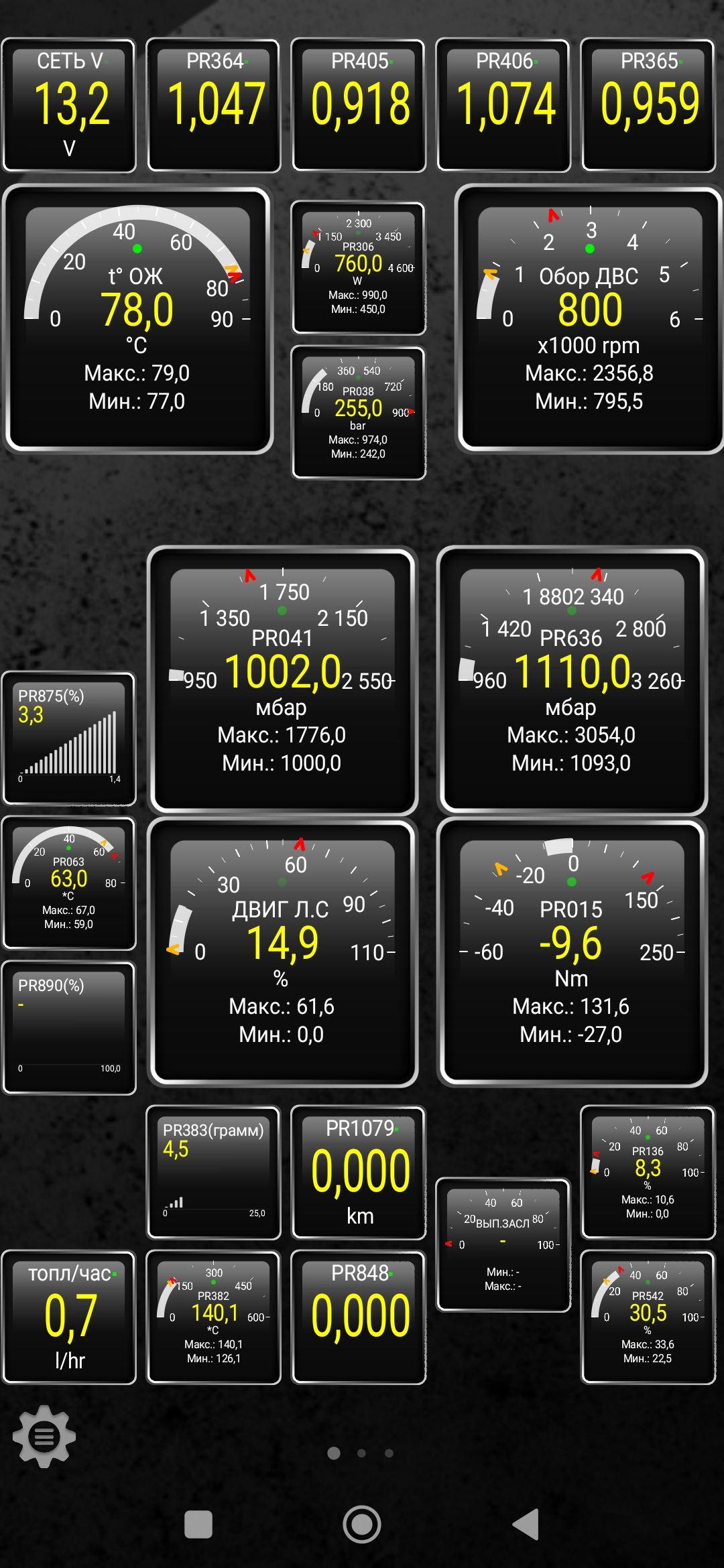

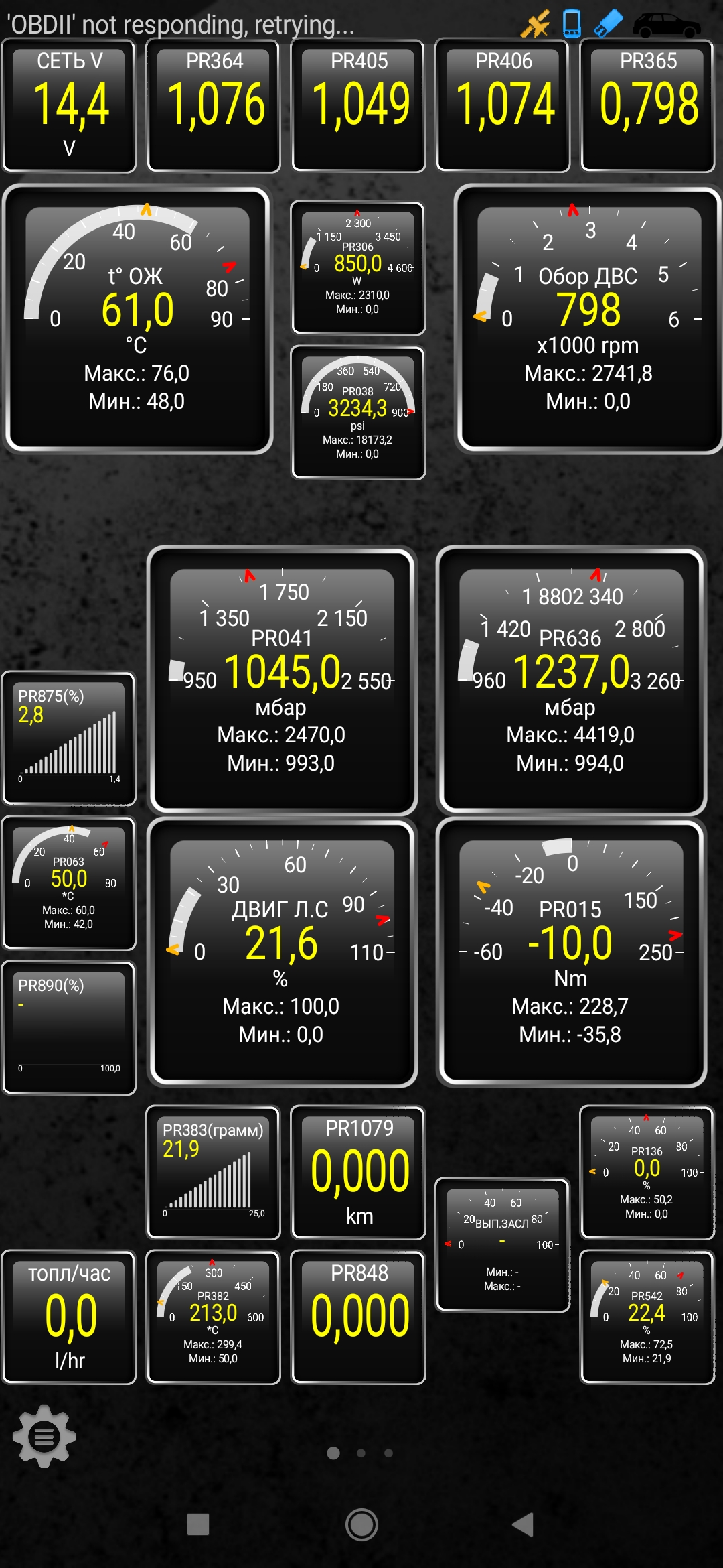

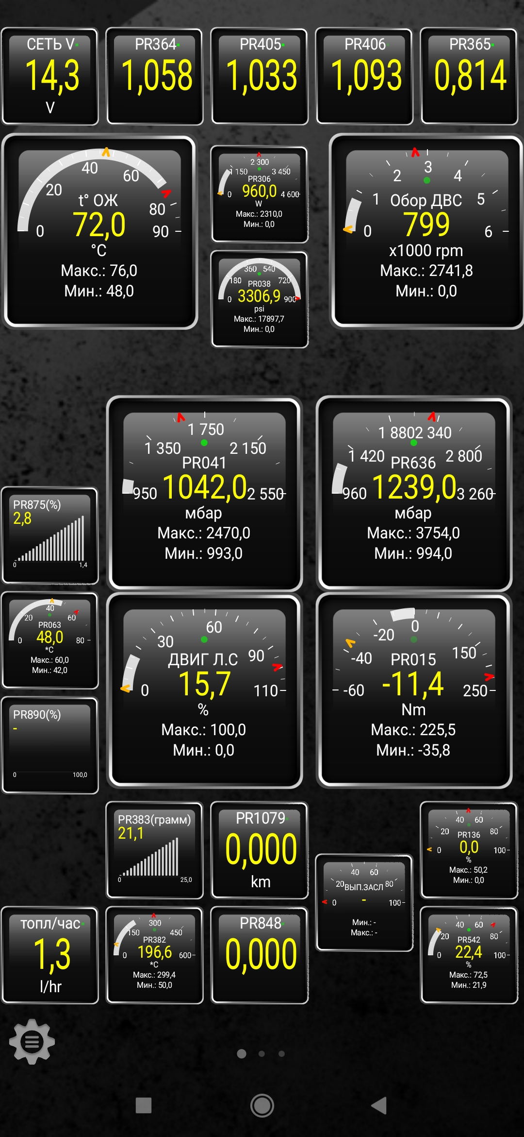

Сообщение от Сторож Сергеев
Коррекция всегда меняется, если у Вас всегда 1.0 показывает, значит не работает программа или пид.
Думаю, что дело в округлении, коррекция меняется в третьем и втором знаке после запятой и выглядит например как 0,986 в карсканере надо разрядность индикатора повышать, чтобы увидеть.

Сообщение от Butch_d Посмотреть сообщение
У меня так....
