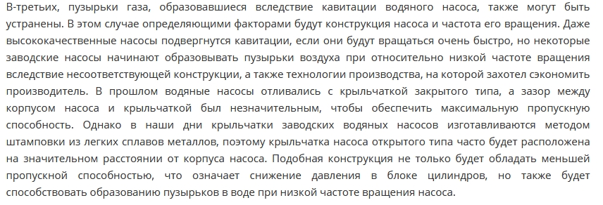

Сообщение от Сергей159
ViBer, мне уже в чате телеграма по K9K и еще на одном ресурсе сказали, что прокладка гбц или трещина  . Хотя никаких симптомов нет (печка греет, антифриз новый чистый, уровень не прыгает, запахов нет, мотор выше допустимого не греется и т.д.)
Было бы неплохо, если бы кто посмотрел на рестайле или дастере-2 на бачок, когда мотор прогрет, есть пузыри с обратки или нет.
Да на всех машинах есть эти пузыри, трещина и прокладка это в первую очередь печка завоздушивается
.вот нашел чтоб не печатать..
