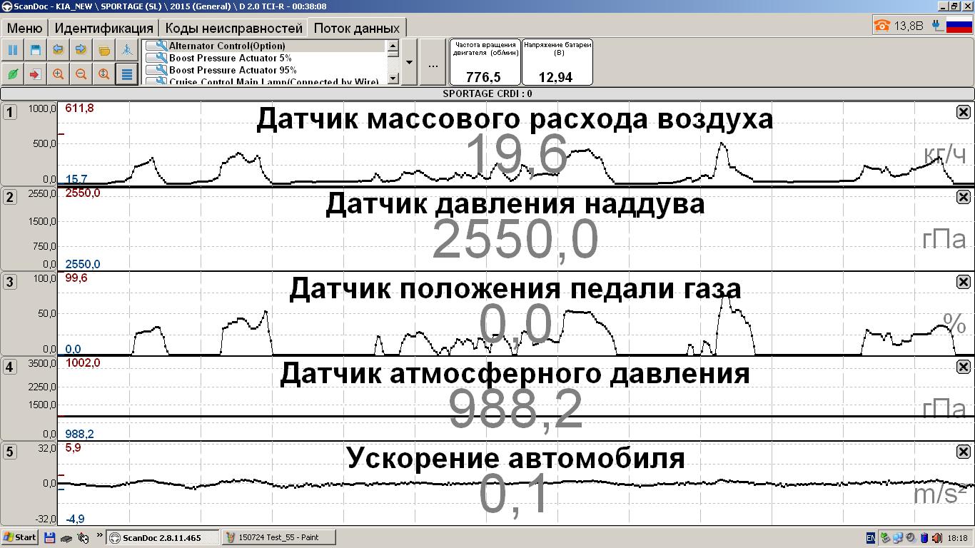

По умолчанию Re: Чип-Тюнинг от RSW в России!
А какой максимум у чипованной будет? У себя только 2.5 видел.
У меня тоже трактор. И Алексей мне делал прошивку на него. Вот только у меня нет конкретного датчика давления на впуске для измерения "сколько дует турбина". У меня сложный механизм вычислений... он сложный на всех колясках начиная со стандарта евро-4 .... не суть.
Когда откатывали - я пытался снять давление. Двумя мультимарочными сканерами диллерского уровня смотрел. Они постоянно показывают 2,5 бара по диллерскому протоколу даже на ХХ! )))))
Если смотреть стандартным протоколом то я "вижу наддув" в пределах от 1 до 2,5 бара. Больше 2,5 бар (минус 1 атмосферного) увидеть не получилось и не реально.
У меня есть датчик давления. Но он ДО турбины....
Спрашивал у знакомого у ОД "а как вы приговариваете турбину раз ее не видно" - сказал "типа есть простенькая методика согласно которой при определенных условиях должны быть определенные значения "погоды на Луне" - не совпадают - турбину под замену"
А елм-327 со всякими Торками - это просто игрушка. Больше на балалайку похожа. Я ей тоже "мерил". Шляпа.
Турбина не может надуть больше чем она может. На этом производитель и строит моторы. Но запас есть из-за "эко норм".
Сделал вывод: Нужно точное значение наддува - нужно колхозить датчик и "показометр" после турбины. На алиэкспрессе таких море для "стритсракеров".
Но меня итак все устраивает ибо "по балалайке" на прошивке Алексея минус секунда до сотни (было 9,7 стало 8,7). А это на самом деле очень не плохо! Не так ли?
Название: 150728 Test_.JPG
С уважением, Алексей. Репрог ЭСУД в Санкт-Петербурге +7-921-946-69-72.

Сообщение от Таёжник
Чего ж он тогда меряет? "Датчик давления на впуске" думаю в системе присутствует, иначе как тогда потоком воздуха управлять?
Выкладывал лог Хобдрайва по давлению на впуске, оно там в принципе адекватно прыгает, в зависимости от нажатия на газ.
Старый 05.02.2016, 17:15   #2344
Morze701
Аватар для Morze701
Онлайн: Morze701 вне форума
Был(а): 09 июн 2025 01:36
Автомобиль: Laguna 3 M9R AJ0
Сообщение от Modigar
На одном авто показал правильно, на другом показал ерунду, на третьем вообще ничего не показал. Потому и игрушка.
Старый 05.02.2016, 17:17   #2345
Modigar
Аватар для Modigar
Онлайн: Modigar вне форума
Был(а): 16 июн 2025 16:57
Адрес: Дубна
Сообщение от Morze701
От чего это зависит?
У меня 2 адаптера, один "кривой" другой "правильны", оба показывают одинаково адекватно, во всяком случае, чем больше на газ нажал, тем больше и давление.
Старый 05.02.2016, 17:20   #2346
Morze701
Аватар для Morze701
От стараний разработчиков программы для ЕЛМ, и от вредности разработчиков программы для ЭБУ.
Старый 05.02.2016, 17:27   #2347
Таёжник
Аватар для Таёжник
Онлайн: Таёжник вне форума
Был(а): 23 мая 2022 11:59
Адрес: Санкт-Петербург, ЮЗ
Автомобиль: VW Tiguan TDI
Я же говорю:
Дилерский протокол ничего не показывает.
Балалайка показывает.
Вопрос: Что она показывает?
Многие бытовые БК воткнутые в машину показывают ошибки которых не видит диллерский сканер. И тут начинается вынос мозга.....
