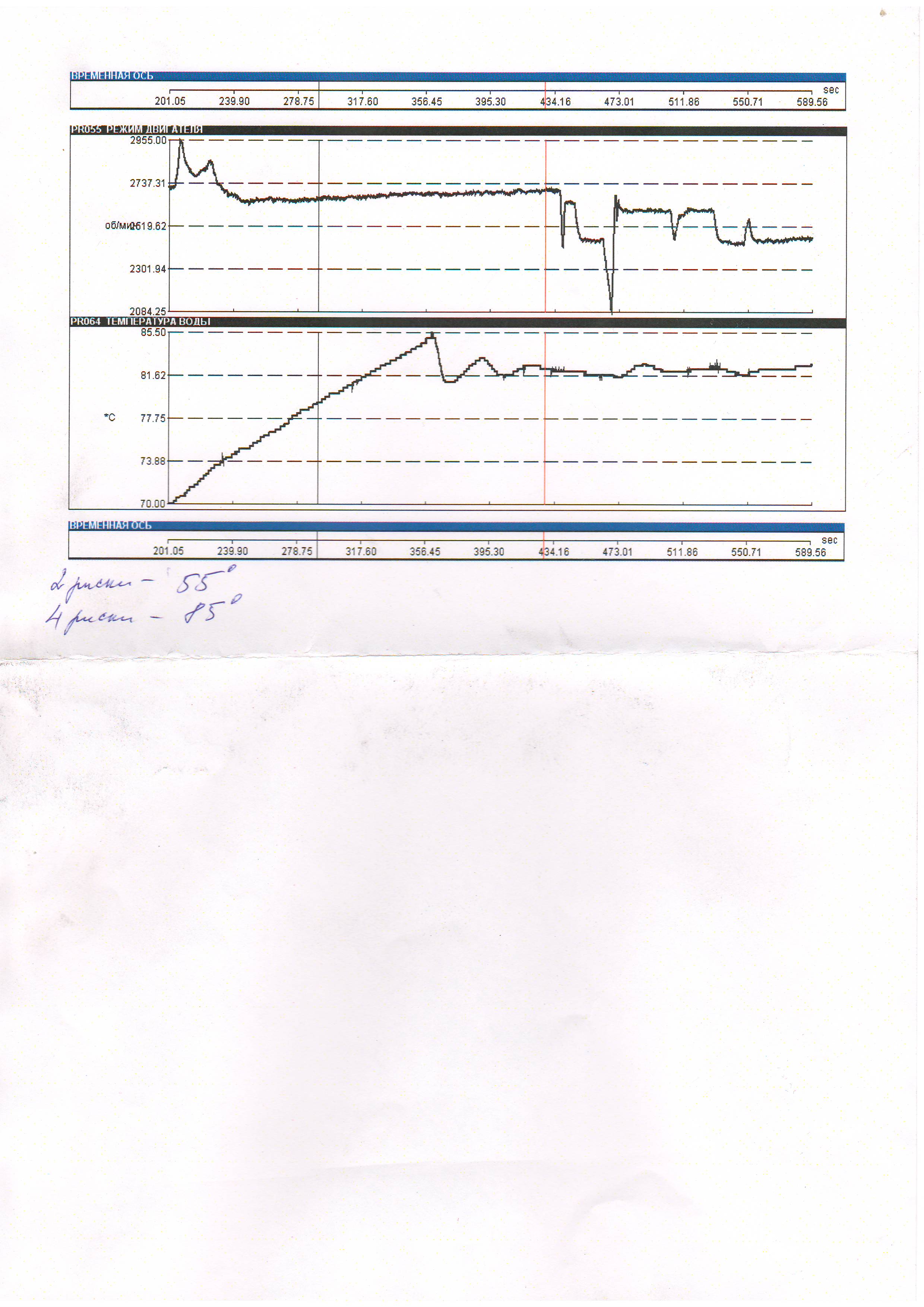

Не помню, писал ли на этом форуме, но лишним не будет - о термостате
По обоим графикам (мой и одноклубника) отчетливо видно, что двигатель имеет пониженную температуру ОЖ.
Как бы объяснить ... у нас верхнее расположение термостата, благодаря неудачному месту установки (на выходе из головки блока цилиндров), охлаждающая жидкость в этом месте нагревается до более высокой температуры, чем в блоке. В итоге — при открытии термостата, реально получаем более низкую температуру движка, плюс, у термостата есть перепускное отверстие, пропускающее некоторое количество охлаждающей жидкости, дабы избежать ее застоя, и как следствие:
— печка греет хуже, т.к. в нее поступает охлаждающая жидкость с более низкой температурой нагрева;
— расход топлива увеличен, т.к. ЭБУ готовит более богатую смесь для двигателя, работающего в более холодном режиме;
— повышенное нагарообразование, также вызванное более низкой рабочей температурой.
Проблема решается заменой термостата на более "горячий", или заменой места установки термостата.
Самый разумный вариант — установка термостата в патрубок, идущий с двигателя на радиатор, со стороны радиатора.
Самый простой - установка термостата минимум на 89 градусов.
Кстати, с этим согласны и нач. СТО ОД в Питере, но у них нет указивок, как и нет обращений от владельцев.
Дальше слов это не пойдет, даже если обращаться, АФ по ушам им настучит, чтобы не умничали, и ОД тихо согласиться..... На этом все и останется. АФ это не признает при любом раскладе.

Сообщение от HID
если поднять шумиху в прессе, вопрос может решиться... По тенам фрамос тоже долго не признавал проблему, отмалчивался, однако ж...
Максимум что признает АФ не правильные показание на доске приборов, все мол даже 4 риски если не показывает ничего страшного, лишь бы не грелся.
То что замеряли мультитрониксами это сразу в воздух, ибо прибор не сертифицирован.
Ну и самый главные вопрос это тех задание на машину, если там прописан такой термостат, то с этим ничего не поделаешь, равно ценно добиться от АФ ставить нормальные дворники или спилить порог.
Мое ИМХО, добьетесь замены, ну что признаюсь, что не все так поло с АФ.

Сообщение от Fe-man
ну тут можно поспорить - мультитроникс берет температуру со штатного датчика, так что по фиг что прицепить к диагностическому разъему мультитроникс или реновский клип или же блютузовский OBD II сканер (им вроде тоже кто-то мерил) - будет показывать одно и то же
P.S. На крайняк никто не отменял сертифицированные мультиметры с возможностью измерения температуры, геморройно немного (нужно прицепить к движку термопару) но в теории возможно.

Сообщение от HID
P.S. На крайняк никто не отменял сертифицированные мультиметры с возможностью измерения температуры, геморройной немного (нужно прицепить к движку термопару) но в теории возможно.
Разница огромна, стоимость их на порядок дороже, купите продемонстрируете, то тогда они еще будут думать, но кто готов купить сертифицированный сканер? + программная оболочка тоже лицензия.
