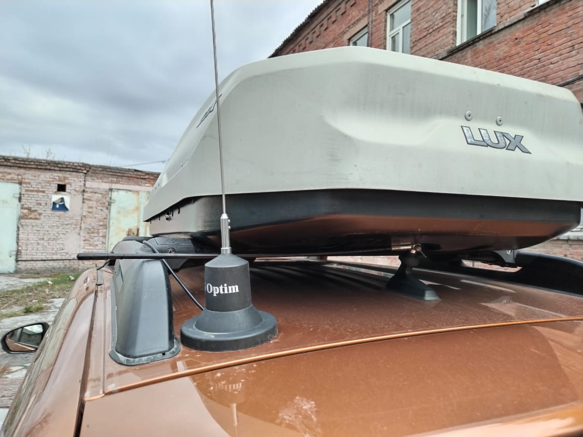

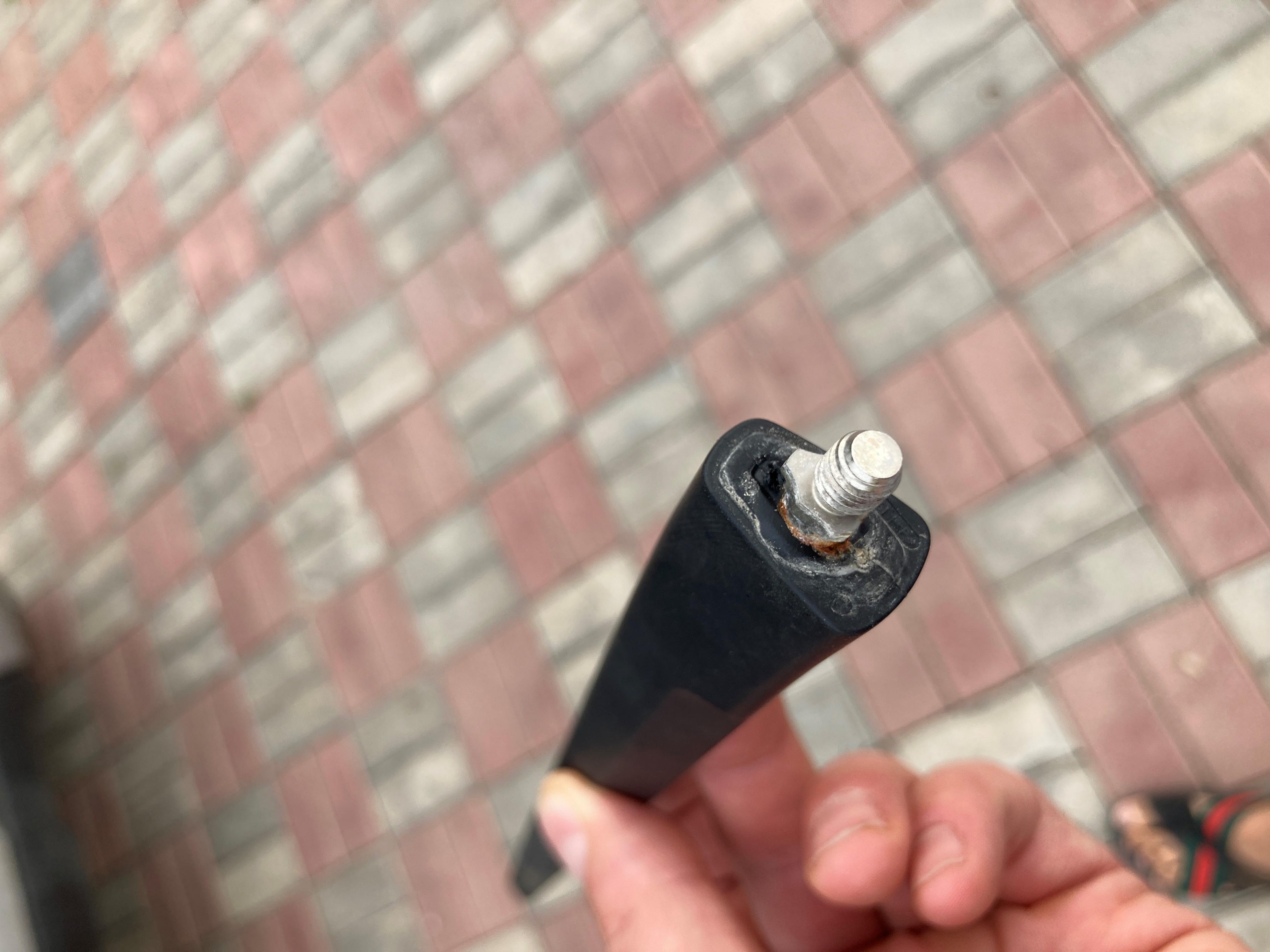

В общем, прикупил себе LUX TAVR 197 (ранее был Terra DRive 480 - так вот у этого качество в разы лучше).
Кто устанавливал, как решали проблему с антенной. Без нее плоховато радио ловит. Только в городе и то не все станции.
1. Ставил кто-то акулий плавник? Если да, подскажите номер запчасти и сколько стоили работы.
2. Может кто нашел подходящий китайский аналог, что-то типа этого: https://aliexpress.ru/item/400047981...00001990787748

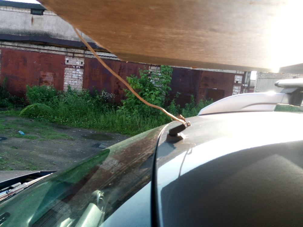

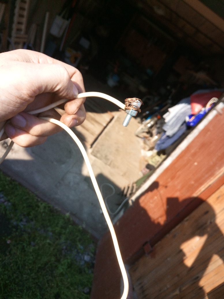

Есть проще вариант. Я вот так сделал т.к. вез крупногабаритный груз ,а радио послушать хотелось

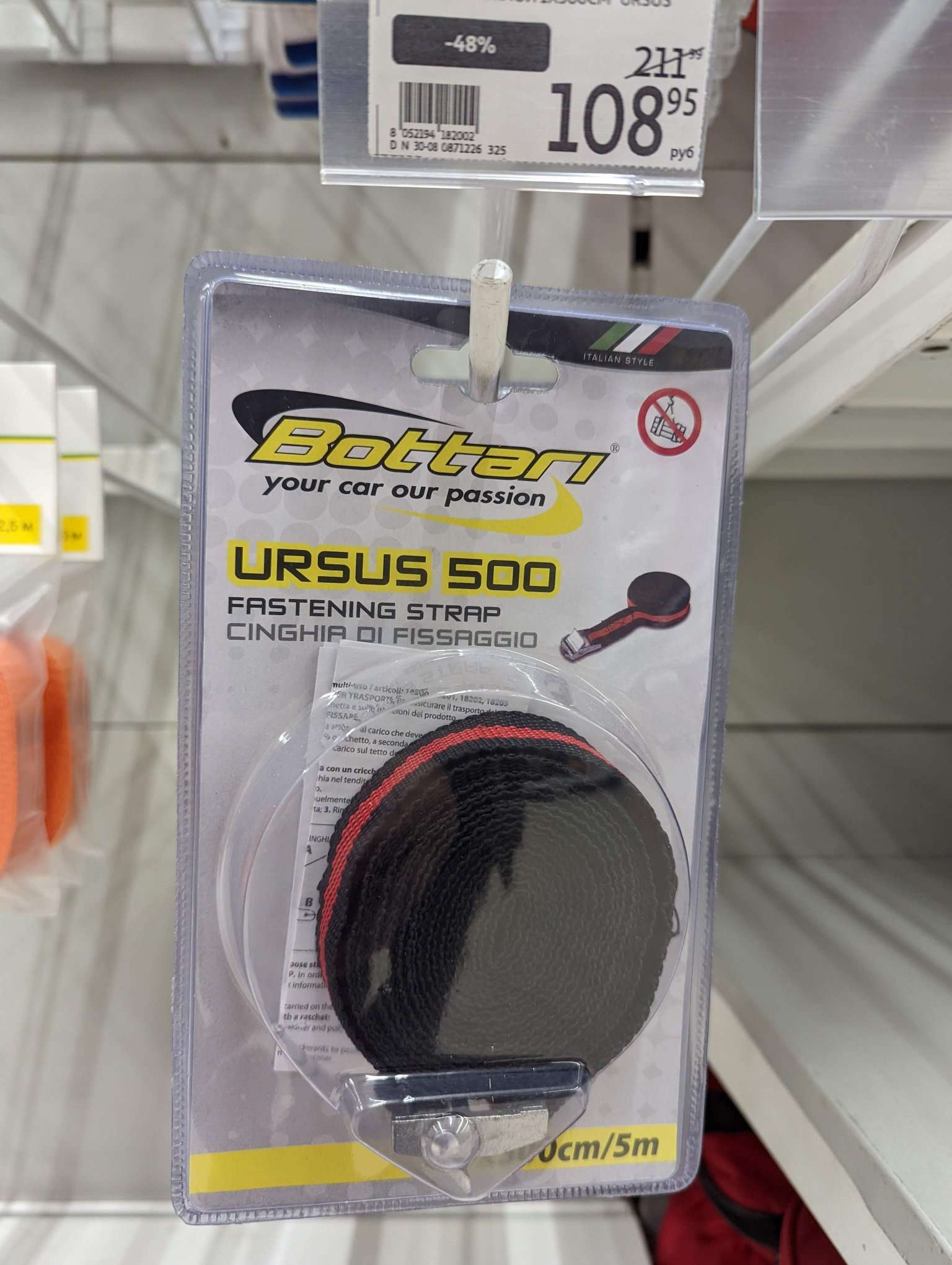

Александр ФМА, в Ашан в Радуге, что на пр.Космонавтов нашёлся и другой ремень, уже 5м длины.
Причём ремень очень мягкий (даже тонковатый).
а при его 5м длине можно спокойно примотать к рейлингам хоть лист, хоть матрац, хоть лодку-пузырь.

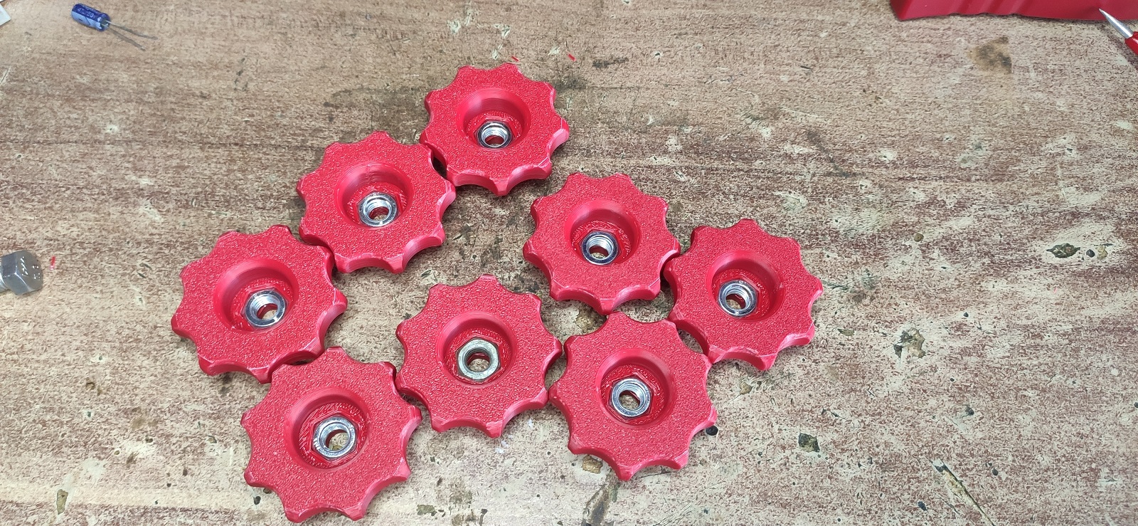

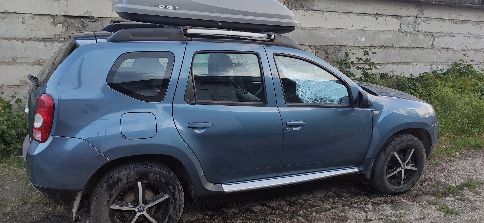

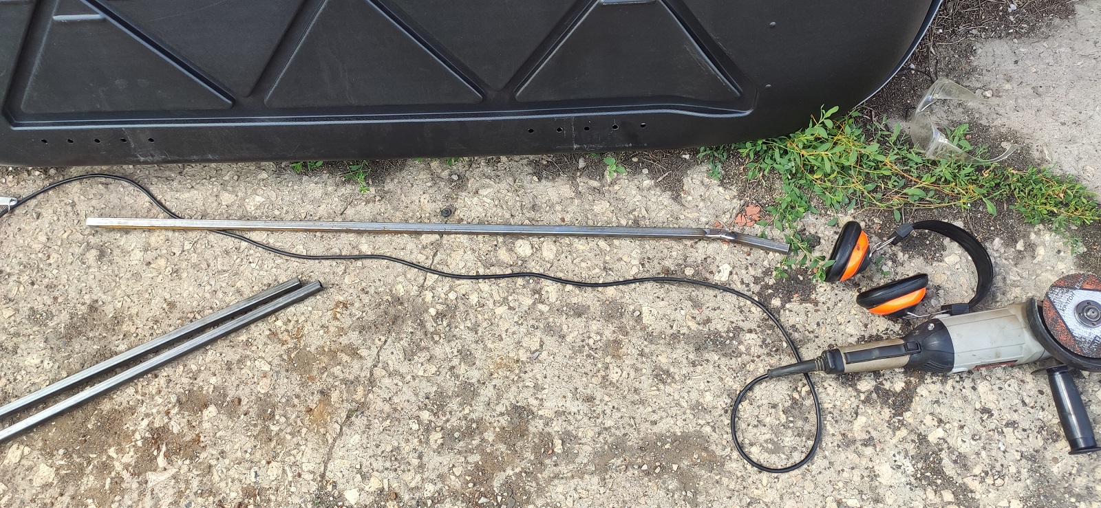

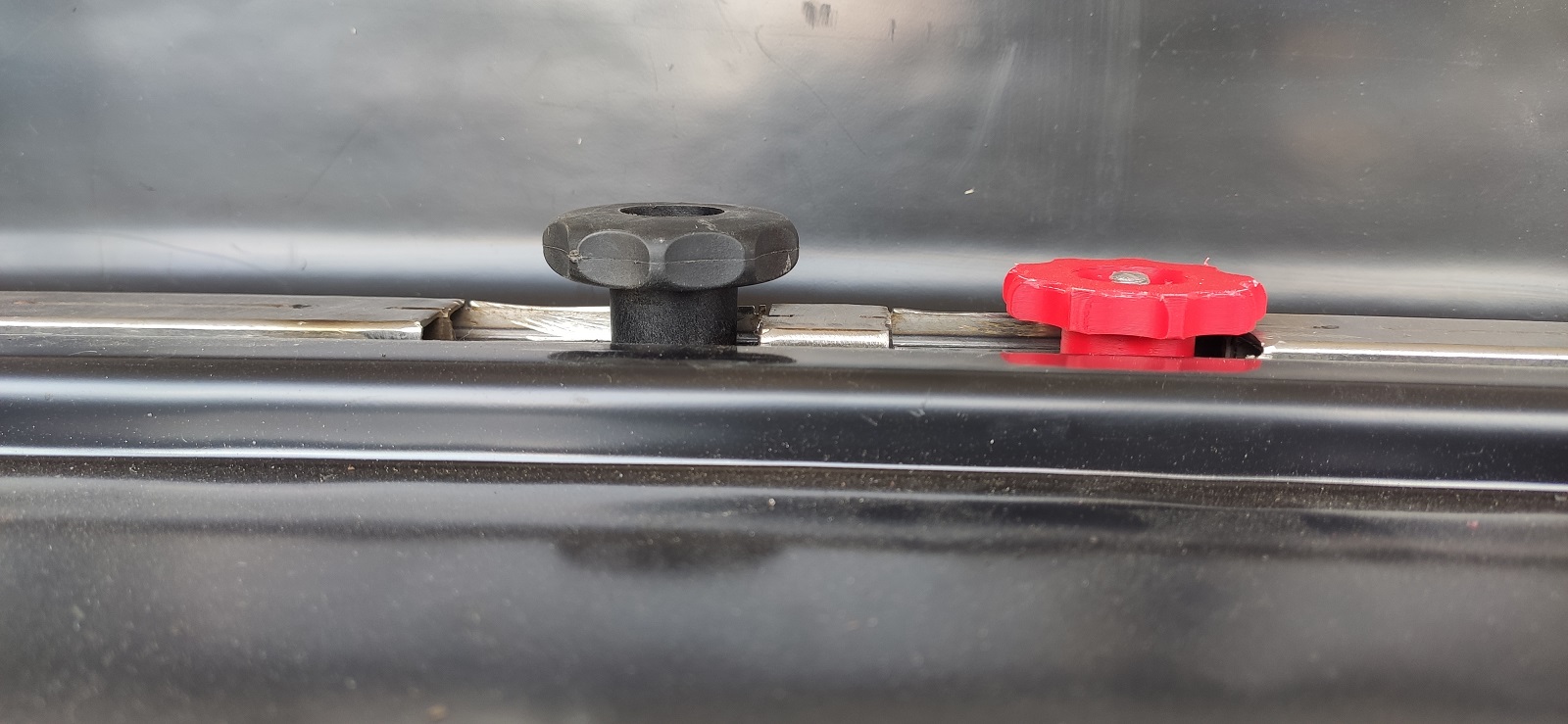

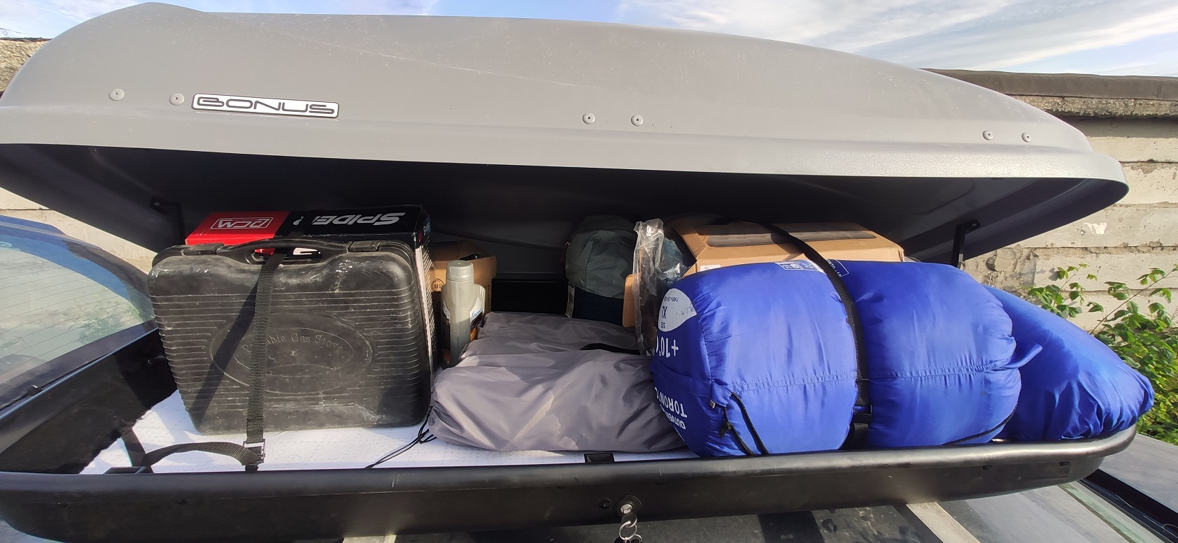

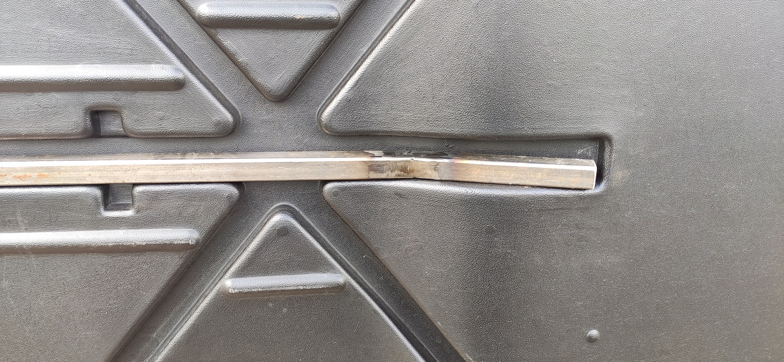

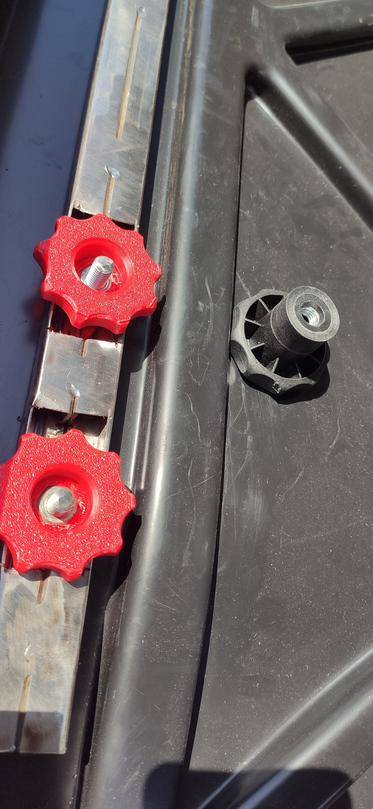

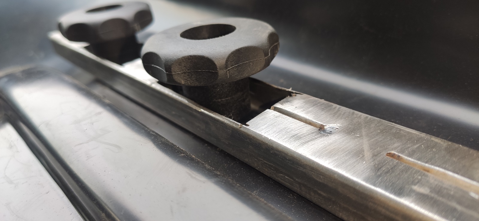

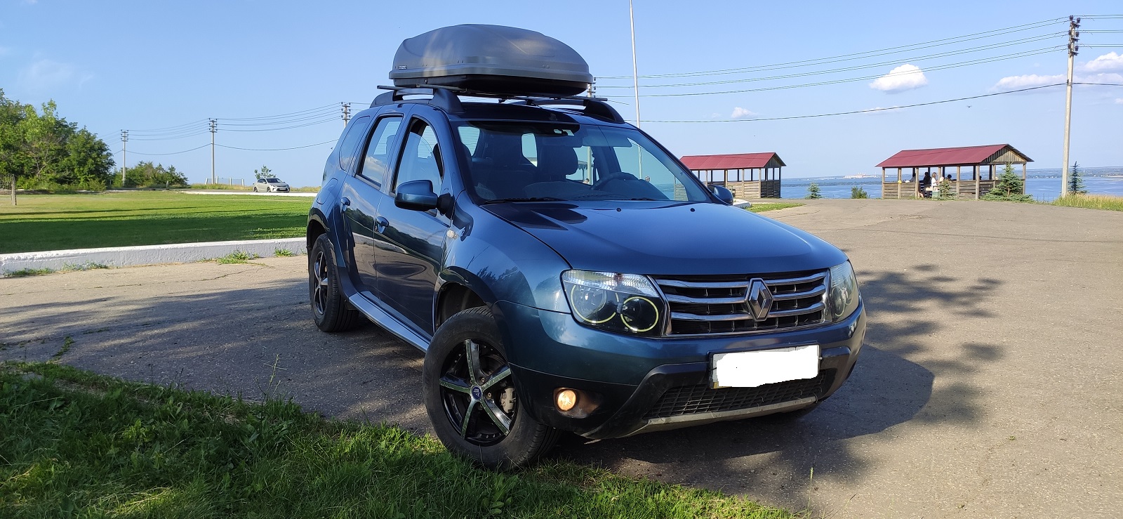

Купил автобокс кофер бонус 430 литров, по началу казался большим, а потом глаз привык да и все что хотел в него без проблем влезло.
Нижняя часть автобокса пластик толщиной 3 мм, верхняя часть 2 мм. Поэтому нижнюю часть решил усилить, так как даже от палатки 8 кг пластик прогибается в статическом положении, да у друга автобокс со временем дал трещины в местах крепления.
Итак купил профиль 15х15, его уложил по центру и в два профиля уложил в местах крепления к рейлингам. Родные барашки высокие, распечатал новые и заменил, постелил линолеум на дно и вуаля, автобокс в котором можно класть тяжелое в любое место и не бояться что на кочке что-то где-то треснет.
По поводу шума, до 130 км/час разгонялся, не свистит, просто поднимается в салоне общий шум. Неделю назад вернулся с отпуска, расход при скорости 100-110 менялся от 7,1 литра на сотню в одну сторону в легкий наклон и против ветрища (аж машина клевала) до 5,9 в спокойную погоду и легкий уклон на спуск (по пути домой).
В общем доволен.
рейлинги из алюминиевой профильной трубы 50х20х2 и наваренному спереди лобку из половинки трубы 20 мм.
Тип файла: jpg IMG_20230531_150103.jpg (712.5 Кб, 649 просмотров)
Тип файла: jpg IMG_20230531_150114.jpg (775.6 Кб, 569 просмотров)
Тип файла: jpg IMG_20230531_173552.jpg (368.0 Кб, 619 просмотров)
Тип файла: jpg IMG_20230601_191418.jpg (262.7 Кб, 632 просмотров)
Тип файла: jpg IMG_20230602_112919.jpg (751.3 Кб, 581 просмотров)
Тип файла: jpg IMG_20230602_120110.jpg (426.8 Кб, 601 просмотров)
Тип файла: jpg IMG_20230602_120358.jpg (265.4 Кб, 584 просмотров)
Тип файла: jpg IMG_20230602_184732.jpg (365.7 Кб, 617 просмотров)
Тип файла: jpg IMG_20230602_203251.jpg (486.2 Кб, 616 просмотров)
Тип файла: jpg IMG_20230603_174738.jpg (473.2 Кб, 655 просмотров)
Как-то так, мне нравится.

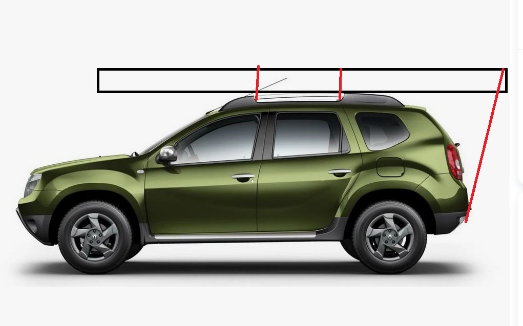

Сообщение от Firerus Посмотреть сообщение
Все вы правельно поняли. Все что новее дастера первого поколения - новое. Немонял почему лодка должна будет косатся крыши.
На последнем рестайлинге наиболее удобные рейлинги. Интересно насколько разные крыши по наклонам.
Наклон только у передней стойки больше. А такие длинномеры возили на поперречинах(предварительно сдвинув назад), с креплением на первой и второй поперечине стяжными машинками и креплением(притягиванием) задней части к фаркопу, если его не было, делали петлю под замок двери богажника , закрывали и потом подтягивали машинкой...
Тип файла: jpg Скриншот 26-04-2025 223752.jpg (88.1 Кб, 134 просмотров)
Последний раз редактировалось ViBer; 27.04.2025 в 14:58.

У вас наверное предыдущая модель Duster и антена спереди у него. У меня съзади, если ее загнуть, то мешает открыванию багажника.
Я болтик с гаечкой и провод, по началу. Потом снятую ранее сибишную антенну от рации, она с шарниром, развернул в сторону и положин набок. Можно и родную повернуть на 90* и прижать набок
Тип файла: jpg ccac0e05-18a9-4565-be3f-e3ad230f0e4f.jpg (93.4 Кб, 96 просмотров)
