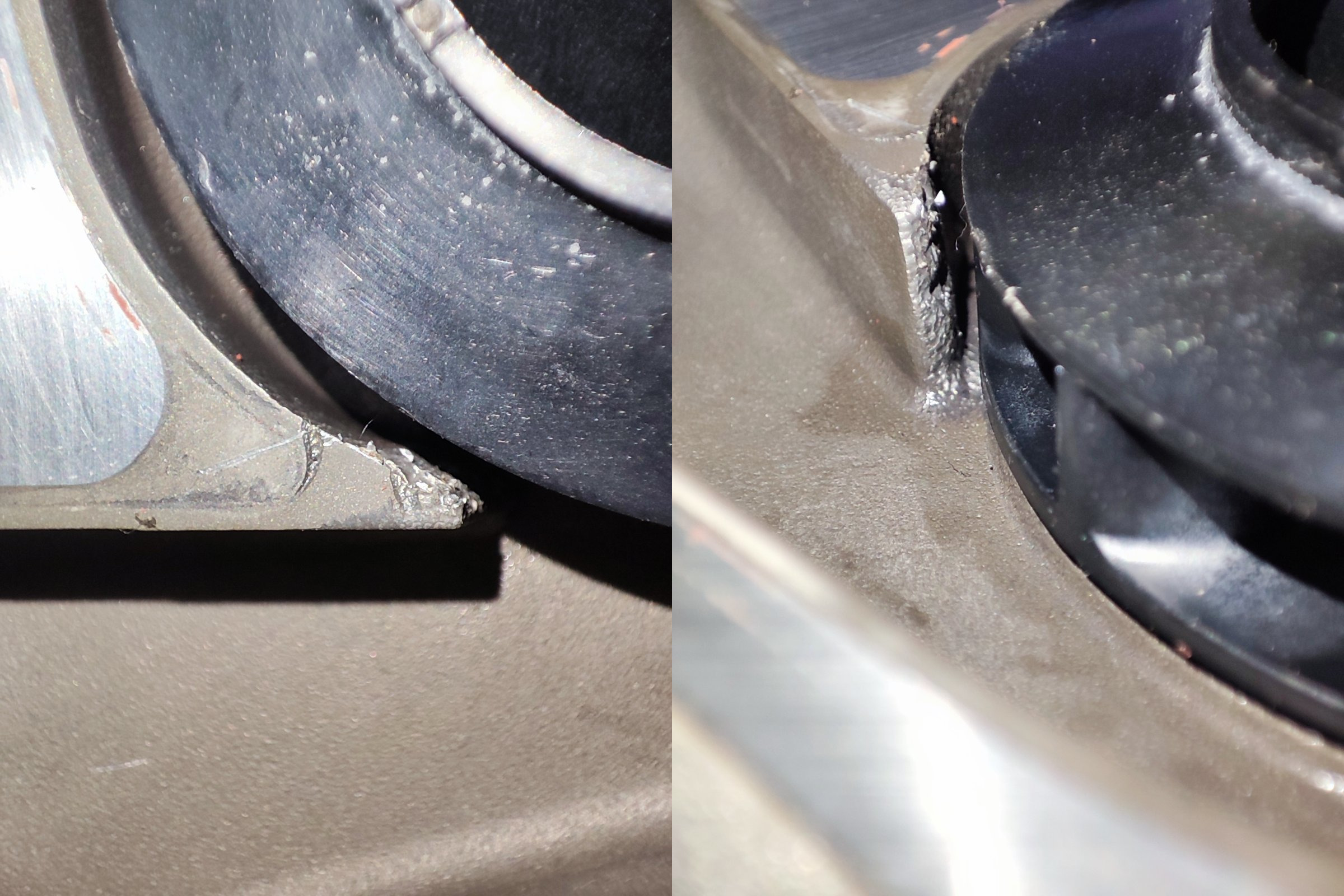

Отвёз сегодня машину в сервис. Приёмщик очень сильно удивлён. Сразу задал вопрос мне - не перегревал ли я мотор? Я ответил, что до 105 грел. Еще его очень удивило то что при первой замене ремня ГРМ оказалась дохлой помпа. В общем будут смотреть, разбираться. В сервисе занимаются только ренохами.

Сообщение от ViBer
хороший сервис!!! А что было с помпой???
При замене ремня ГРМ на 85 тыс. км. у помпы был обнаружен небольшой люфт и шум подшипника, а так же запотевание вокруг отверстия. На обратной стороне в одном месте около крыльчатки корпус был будто проеден чем-то. Будто напором антифриза сточило дюраль.
Последний раз редактировалось Сергей159; 10.05.2023 в 19:36.

Сообщение от Panzerschreck
Сергей159, масло какое льете?
5W-40 C3 или B4. А при чем тут масло?

Сообщение от YS!
Да там не антифризом, чем то металлическим кажется. Может шлаком? Только откуда ему взяться?
При чём это только в одном месте. Был бы антифриз херовый, то всю помпу бы сожрало изнутри. Видел не раз такие водяные насосы после всяких Полярников G12, живого места не было.

Сообщение от Сергей159
это кавитация сожрала...

Сообщение от ViBer
Это очень похоже на раковины, которые иногда обнаруживают на рабочих поверхностях блока и гбц при ремонте мотора.
Может это всё звенья одной цепи и газы идут уже очень давно?
