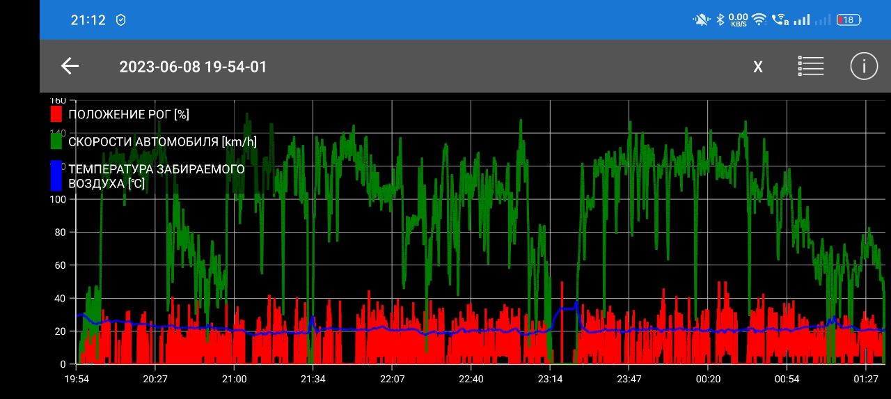

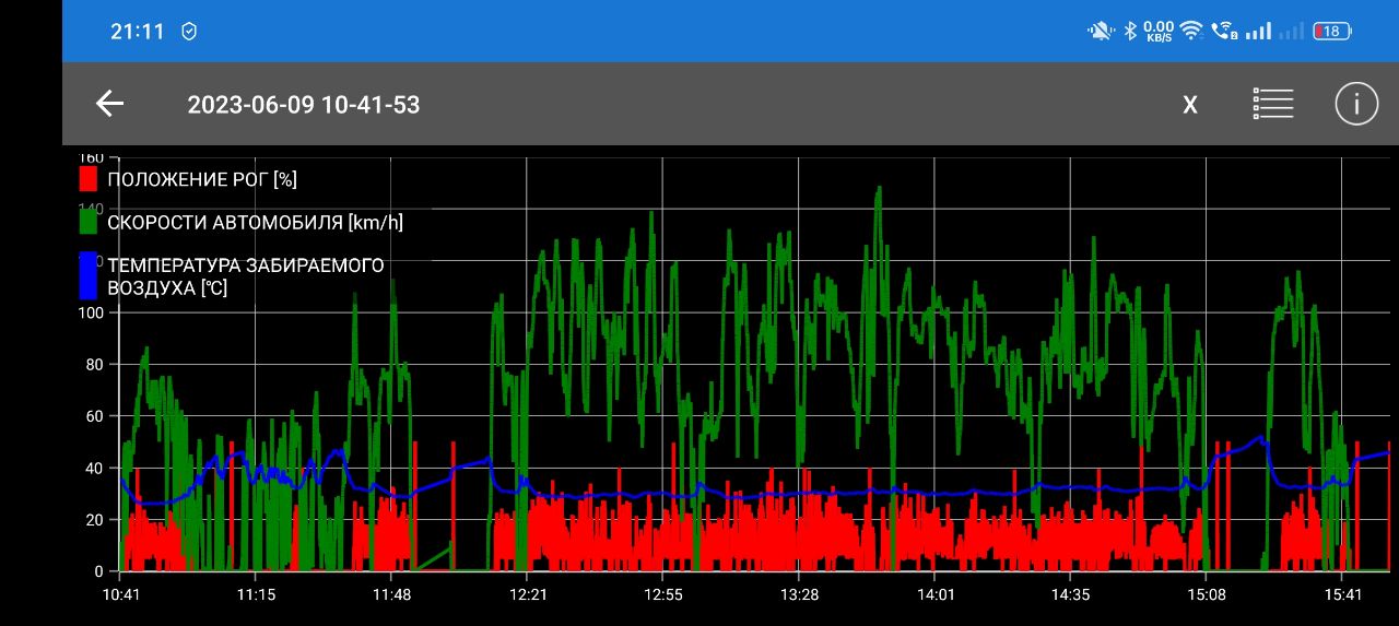

Может в Вашем случае (я не про ошибку, а про то, что клапан закрыт,а сажа все же увеличивается) показатель "масса сажи" меняется как раз из-за зольности масла (Вы же писали, что масло есть стал) . Но это предположение, так как у меня когда клапан закрыт масса сажи не растет, но, отмечу, что всю зиму проездил на масле с4, но думаю, что у меня всеже дело не в масле, а именно в ЕГР. Масло у меня не ест. Следующей зимой буду постоянно ездить на с3, сравню.
Добавлю. После того как стал обращать внимание на связь массы сажи с работой клапана ЕГР проехал на с3 только с конца февраля до 9 июня этого года. Масса сажи росла только когда ЕГР был открыт. 9 июня снова залил С4 и уже проехал 1100 км, ничего примечательного отличного от с3 не увидел. Клапан открыт, масса сажи растет, закрыт, масса сажи стоит. А он открыт когда на улице +-выше 15 градусов.
Попутно заметил, что когда было под 30 градусов на улице, то клапан меньше открывался (второй скрин за бортом +15 - + 18, первый +28 - +31). Хотя трассы разные, чуть на газульку по разному давил, может ещё в этом причина).
В августе будет уже год как я езжу без прожигов. Пока только не снижаемый остаток до 4 грамм увеличился. Но летом сложнее этого стало достигать. Дал руль жене, так она за час пенсионерской езды до 10 грамм сажу догнала. Потом долго ее скоростью уменьшал, да и благо температура упала за бортом до +12, что закрыло егр.
