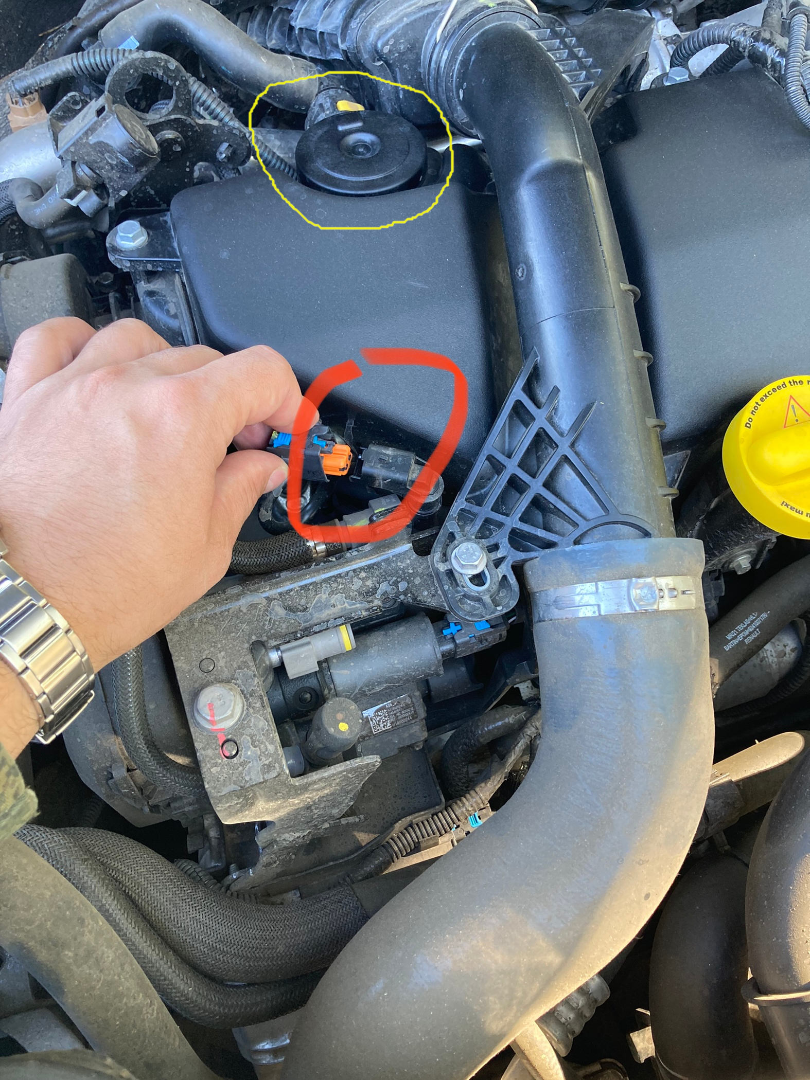

Здравствуйте соратники. Что за устройство, которое я обвёл жёлтым, у меня немного запотевает. Протирал пыль, обратил внимание.

Сообщение от curbat
Клапан вентиляции картерных газов.
У меня он постоянно сопливый весь
Владелец Duster 1.5dCi 4x4 Drive

Сообщение от NCDenis
Вот и у меня он постоянно в масле. Официалы сказали это норма. У коллеги этот клапан сухой.

Как точно определить через что уходит масло?
1)Поршневая
2)Турбина
3)Мембрана на клапане вентиляции картера.
Масложор постепенно увеличивается. Раньше за 7500 км не бооее 500 мл съедало, даже когда не было чипа и всё штатно работало. Но тогда я жарил иногда под 170 км/ч, ну и по бездорожью рубился часто газ в пол.
Теперь за 8000 км сожрало около литра Зика 5W-40 C3.
На 112 тыс.км. залил ровно 4.5л, а на 120 тыс.км. слил лишь около 3.5.
В воздушных патрубках довольно много масла. Масло почему-то даже есть всегда в заглушенном клапане ЕГР, оно летит туда со впуска.
Сапун потеет уже давно, еще наверное с первой зимы.
Запуск мотора еще год назад был моментельный, даже ключ не успею повернуть а мотор уже запускался. Теперь надо крутить пару секунд.
Прожиг сажевого так и не работает. Последний прожиг наверное еще в мае был или в апреле. Показатели сажи зависли на 3.14 и каждые 500-800 км загорается ошибка по неадекватным показателям с датчика давления. Такое чувство, что сажевый просто прогорел т.к. хром. насадка выхлопа сажей покрывается.

Интересно, на сколько пробега сии операции были произведены и почему?
Операция произведена на пробеге 195 000 км пробега по совету моториста
---------- Добавлено в 08:22 ---------- Предыдущее написано было в 08:03 ----------
Приветствую! Duster 2018 г. пробег 215000 км. Вопрос по расходу. заправка рос нефть. езда по сельской местности с кандеем, остановки без глушения двигателя( то жену с магаза ждешь) без трассы. передачи 1-4 иногда 5. компьютер показывает средний расход 6 л/100 а реально 8 литров на 100. А вот показал комп 6. а реально 9.3. Это нормально?
