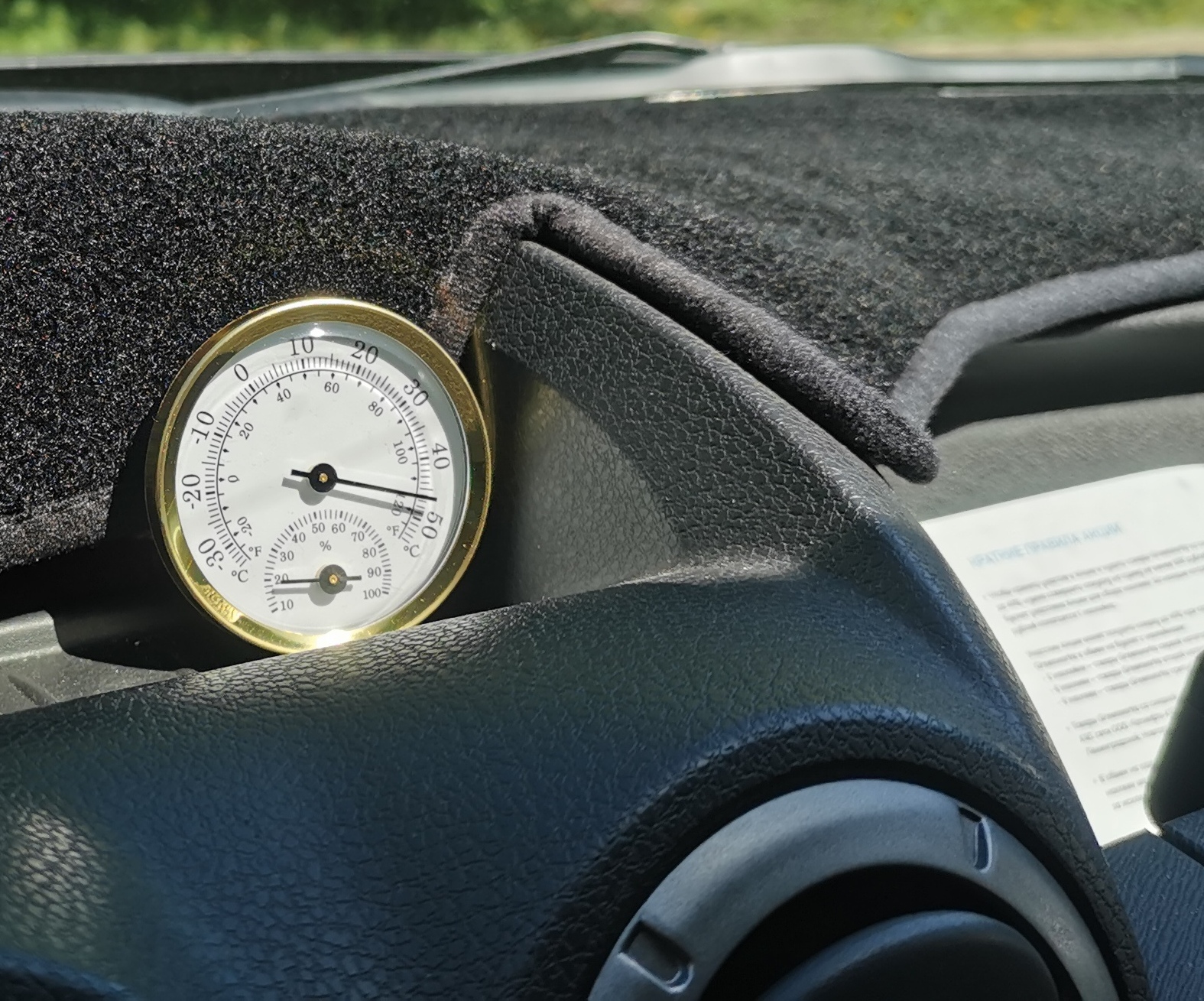

Вот, полуавтоматический климат-контроль прикрутил)))

Сообщение от Butch_d
Забитый воздушный фильтр тоже влияет... сетка поможет только от крупного мусора типа насекомых, но ее чистить придется периодически...
Само собой, но по весне проверял, нормальный был. Надо еще глянуть. Сетку почистить дело нехитрое, но не скажется ли на потоке воздуха? Как понимаю, все рассчитано на ту конструкцию, которая есть, а это дополнительная преграда для воздуха, это в сомнения и вводит.
В смысле? Куда прикрутил?

Сообщение от Vit161
на панель! фотку подгрузил
А на хрена тебе это? Ну показывает влажность 20% и температуру на солнце и что это дает?

Сообщение от Vit161
когда с включенным кондеем едешь, важно не переохладиться ))) Ну и перед тем как сажать ребенка в авто полезно погонять кондей, чтоб не в сауну усадить.
по влажности веду наблюдения, пока ничего определенного не заметил, обычно 50-60% показывает, только под прямым солнцем 20%

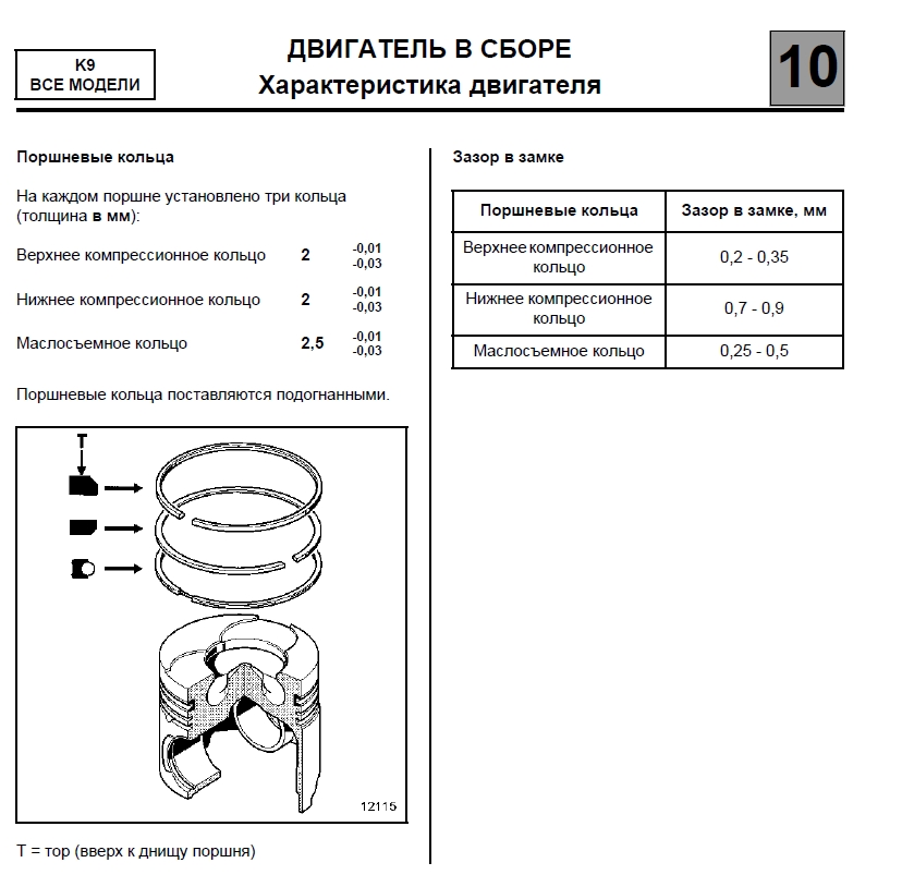

Вот и ответ, что в к9к ничего не меняется поэтому можно лить тоже масло, что и раньше. На мой взгляд это объясняет переход на более жидкие масла. Более вязкое масло не отводит тепло, не прокачивается быстро, не впрыскивается и т.д. спасибо.
18.07.2023, 23:54
#24395
Регистрация: 03.01.2021
Сообщений: 4,727
Время онлайн: 7 мес. 3 нед. 23 ч. 34 мин. 16 сек.
: 2498
Был(а): 17 июн 2025 16:11
Сообщение от Madi
кто его знает , вот вид поршня от руководства рено, но это 2001год.....

Сообщение от ViBer
Наверно я не правильно выразился. Как раз хотел написать, что получается ( иначе как можно объяснить отличие фотографий поршней, сделанных квалом в прошлом году (правда не помню какого года у него Дастер) от фото в документации на к9к 2001 года, хотя у нас нет фото поршней на самом первом Дастере), что в к9к поршни изменили. Было охлаждение форсунками днища поршня, стало - впрыск форсункой масла в полость в поршне.

Сообщение от Madi
"20 лет прогресса , за это время спокойно могли поменять . Просто мне не найти поршни именно начало выпуска. Есть куча, а как определить что он от 21 г.?? Потом никто из мотористов не обращает внимание на внутренности......размеры в норме и все.
