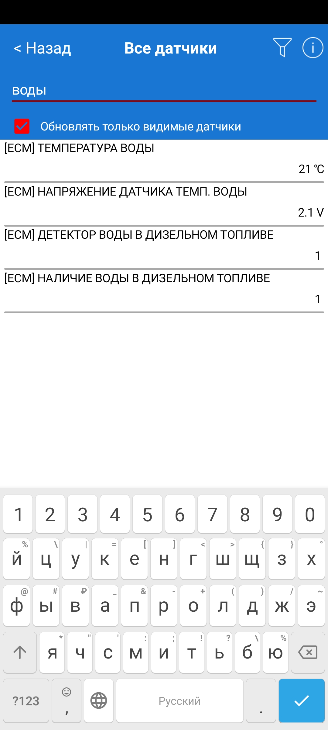

У меня всегда значение воды в дизельном топливе единица. Что это вообще означет и к чему может привести?

На приборке горит лампа сигнализации воды в фильтре? Есть у нас такая?

Сообщение от Сторож Сергеев
Ничего не горит. И в памяти эбу ошибок по этому дачику никогда не видел.

Надо попробовать сунуть датчик в воду или замкнуть его контакты накоротко
Лампа есть, но не горит. Если горит надо слить воду с фильтра и все.

Сообщение от Сергей159
Вот и у меня тоже уже два года без изменений.

Сообщение от YUSTASE
По показаниям ЕLM в солярке 1% воды, подскажите, это допустимо?
Это не %, а параметр состояния. У меня с завода 1 показывает, т.е. так и должно быть. Там датчик - просто два контакта голых, как начинает проводить через воду, то срабатывает.

Есть гипотеза, что наоборот - вода обладает бОльшим сопротивлением, чем солярка

Сообщение от bbadmin
есть такой
Принцип работы датчика воды в топливном фильтре дизельного двигателя основывается на электрической проводимости воды и топлива. Датчик имеет два контакта, которые помещены в резервуар с топливом. Если вода присутствует в резервуаре, она соприкасается с двумя контактами и создает электрическую цепь. Это позволяет датчику обнаружить наличие воды и отправить соответствующий сигнал на приборную панель или систему управления двигателем. (С)
и есть такой
Конструкционно датчик наличия воды представляет собой герметично запаянную трубку, внутри которой находятся две пластины. На трубку надето поплавковое кольцо со встроенным магнитом. Плотность материала, из которого изготовлено кольцо, больше чем у солярки, но меньше чем плотность воды. Пока фильтр заполнен дизельным топливом, поплавок датчика лежит на дне, а когда в отстойнике скапливается достаточное количество воды (минимум около 70 – 100 грамм), кольцо всплывает, при этом под воздействием магнита пластинки внутри трубки замыкаются, и датчик включает предупредительный сигнал на приборной панели.(С)

Сообщение от ViBer
на моем предыдущем дизельном Дастере криворукий установщик сигнализации не затянул гайку на "массовом" болте, куда приходили несколько проводов, в том числе от датчика на топливном фильтре. И поскольку контакт был плохой (а значит сопротивление повышенное), на приборке все время зажигалась лампочка о наличии воды в фильтре. Что только не делали - и солярку сливали из фильтра и датчик меняли. А на приборке все равно горит лампочка наличия воды.
Наконец самый грамотный диагност-электрик с матюгами затянул эту гайку на "массе" и все проблемы исчезли.
Поэтому я и высказываю гипотезу, что при наличии воды сопротивление жидкости меж контактами датчика выше, чем у чистой солярки.
Посмотрел ради интереса, у дистиллированной воды сопротивление больше в 10000000раз, чем у керосина.
