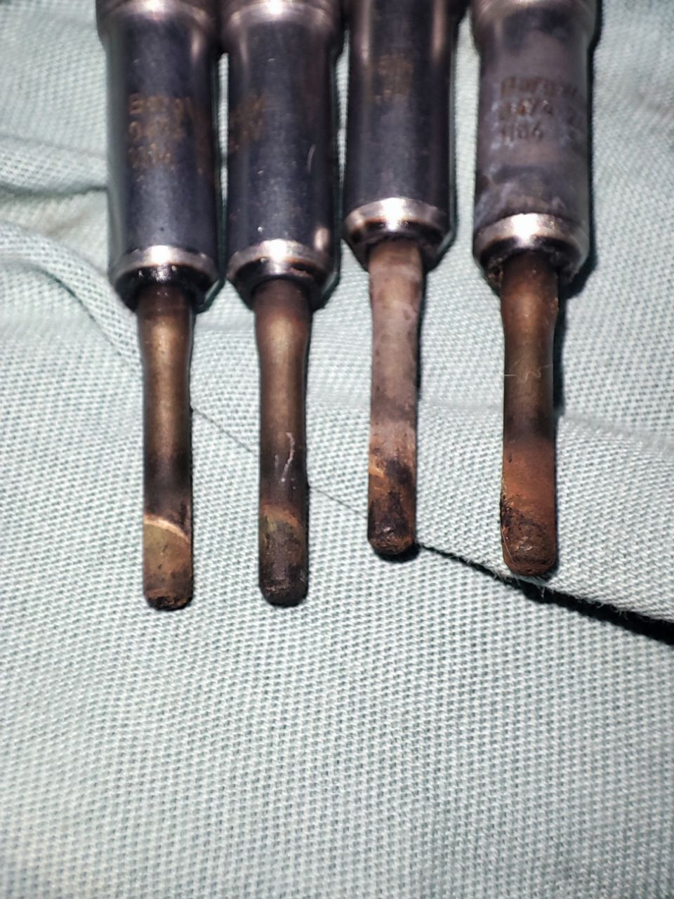

Заменил свечи накала. Первая замена, пробег 134 тыс.км. Поставил Денсо. Есть ли следы антифриза на старых?

Сообщение от Сергей159
Выкрутились нормально ? Или обрабатывал керамической смазкой когда то ?

Сообщение от vlad167
Свечи не трогались с завода. Открутились вообще без каких либо усилий. До этого залил жидким ключом с дисульфидом молибдена и проехал километров 250. Сегодня с утра продул компрессором колодцы от грязи, набрызгал проникающей смазки и еще покатался немного по городу. Откручивал на тёплом двигателе.
Новые смазал смазкой от вмпавто. Тянул 15 Nm
У меня была замена свечей после 5 лет эксплуатации. Менял на фирменном сервисе. Слесарь вообще не парясь открутил электро шуруповертом с соответствующей насадкой,откручивал на горячем двигле, побрызгал ВДШкой и сразу начал откручивать.С завода стояли свечи ни чем не смазывались.
