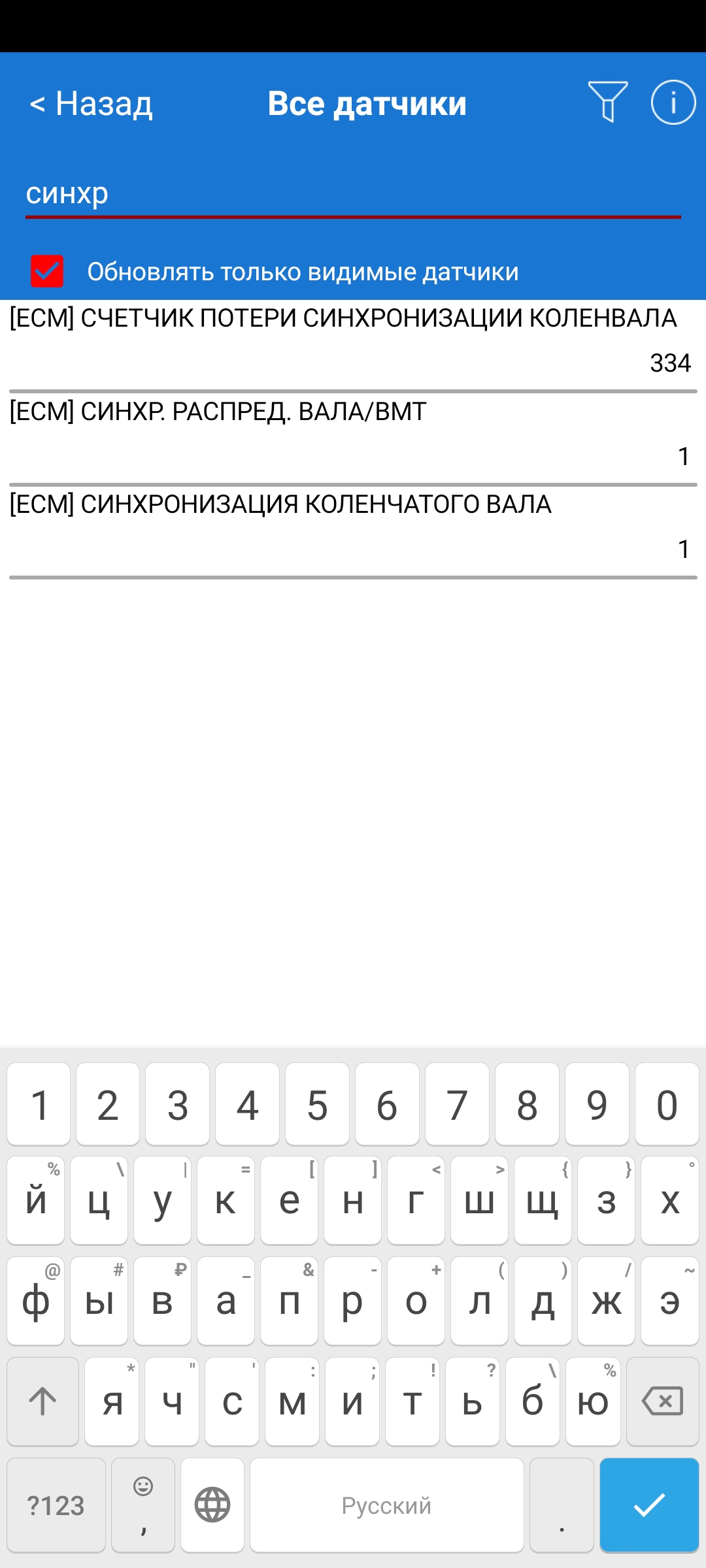

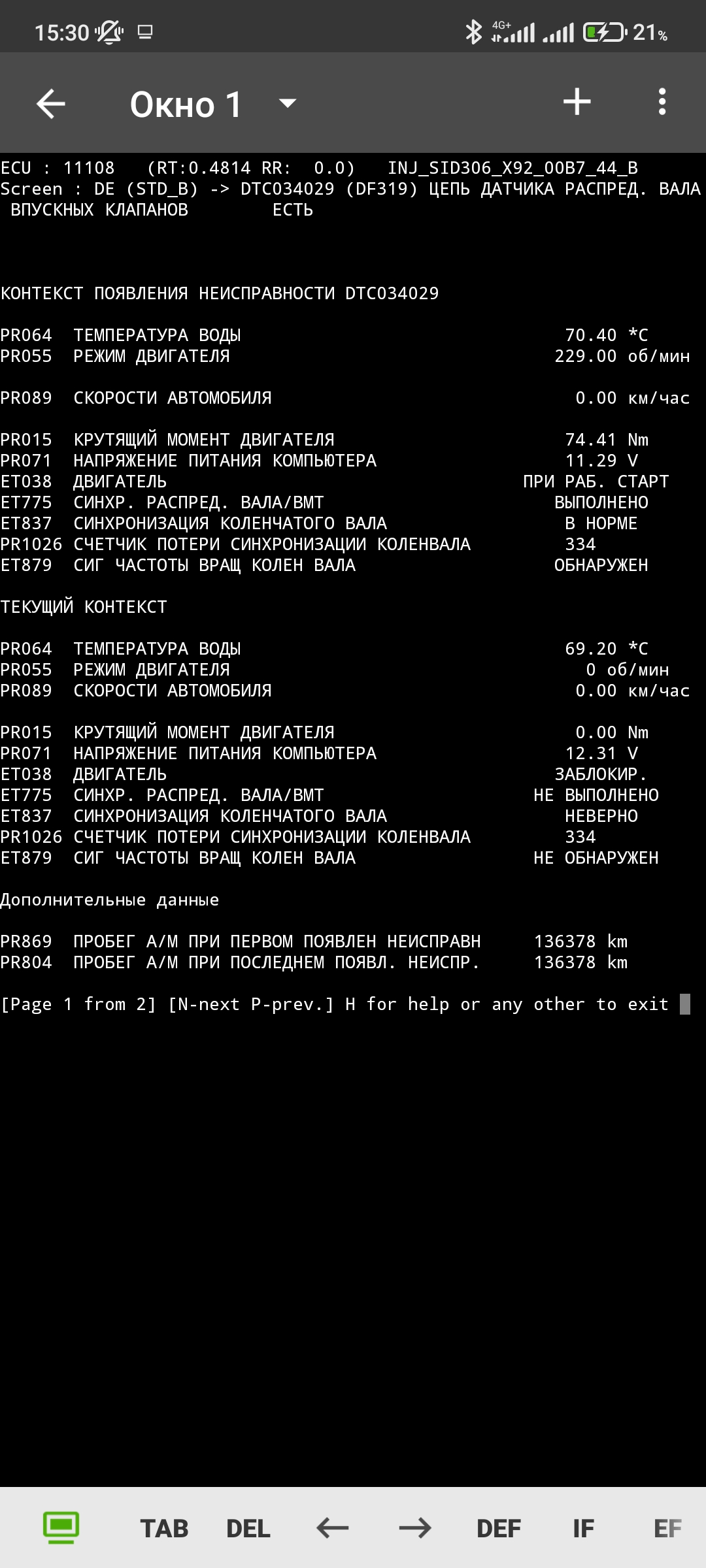

Забрал. Тестирую езжу. Но уже косяк нашел. Двигатель запускается только после секунд десяти молотиловом стартера. Работает ровно и тяга отличная. Ошибка по датчику распредвала, после очистки появляется снова
С башки сняли 0.07мм
Тип файла: jpg Screenshot_2024-03-15-15-30-21-406_org.qpython.qpy.jpg (533.1 Кб, 398 просмотров)

https://youtu.be/0sZ-VcUyoWE?feature=shared
Идёт рассинхрон грм
Тип файла: jpg Screenshot_2024-03-15-17-06-54-586_com.ovz.carscanner.jpg (302.7 Кб, 429 просмотров)

Надо посмотреть проводку к датчикам Р/В и К/В, не перебита ли где. Так же желательно расщёлкнуть разъёмы на датчиках и промыть очистителем контактов.
Такое было после снятия МКПП, правда мне помогло просто перещёлкнуть фишки.

Спасибо! Завтра поеду обратно к ним.

Проблема с запуском после ремонта была по причине того что забыли одеть фишку на дпрв. Доделал сам, а так же верхнюю косу проводку переложил малость.
