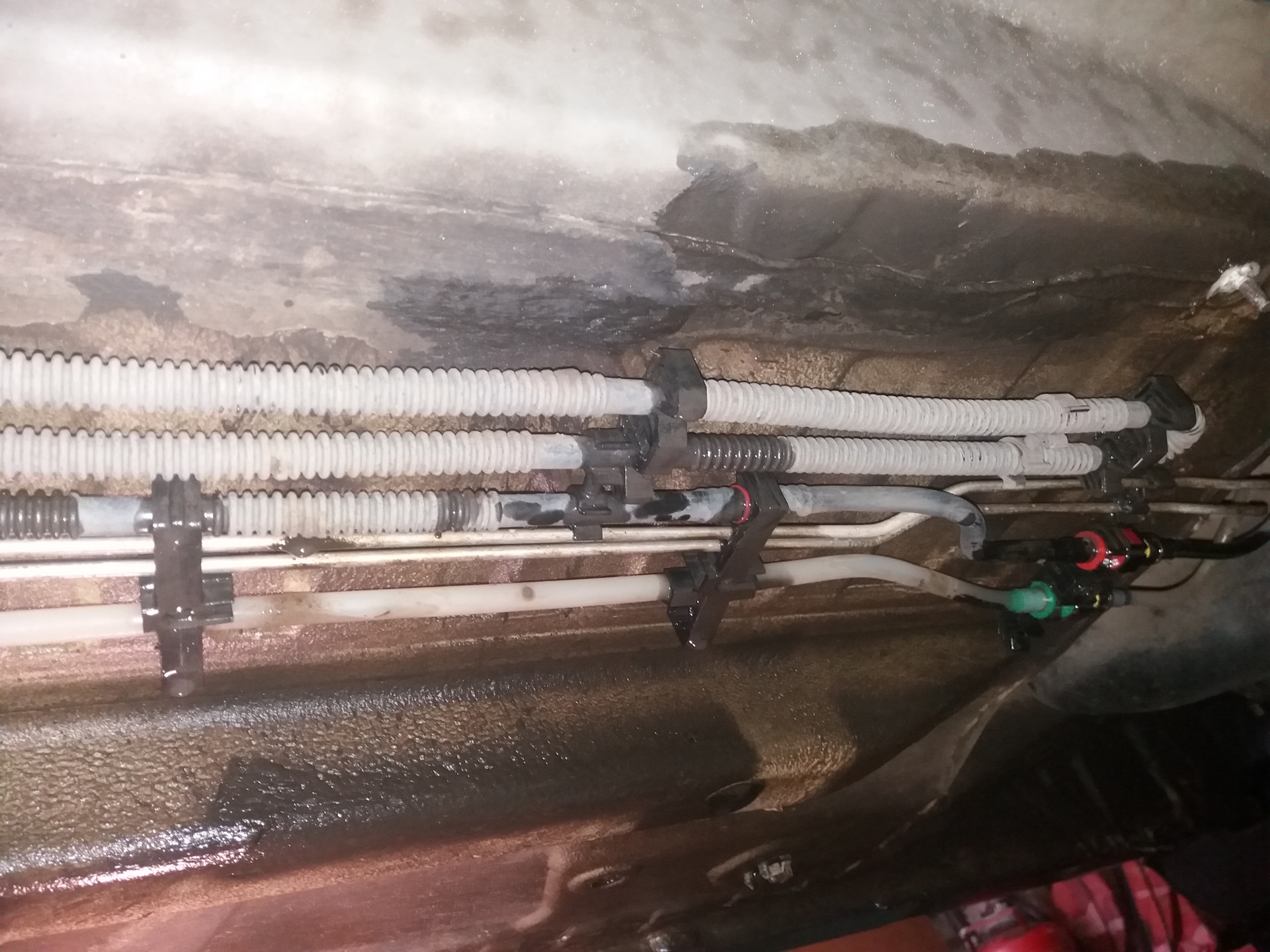

Вот
http://www.dusterclubs.ru/vb/attachm...1&d=1721874116

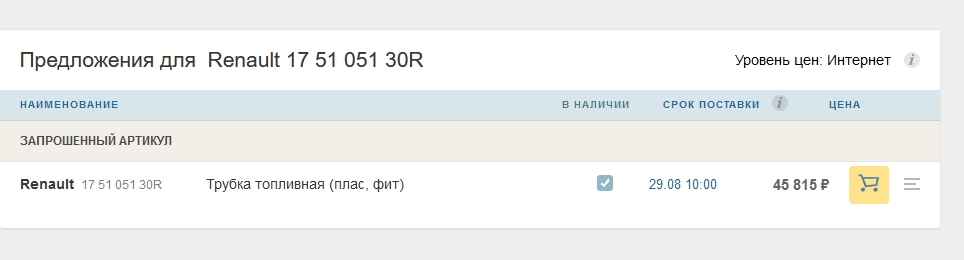

175105130R CANALISATION RETOU
Но это для моего авто, для того чтоб тебе найти запчасть укажи данные своего авто в подписи или пиши ВИН.
смотри на Авито, на новую жаба задушит.
https://www.avito.ru/all/zapchasti_i...2aako695986601
