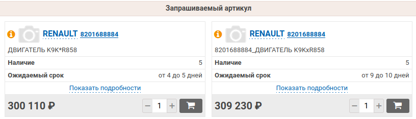

Если что, то мотор с навесным стоит 300к

Сообщение от Modigar
На авито уже по 240 тысяч есть объявы! С навесным!! Недавно один блогхер на жёлтом Дастере покупал новый мотор за 230 или 240 т.р.
Если на больших пробегах 200-300 тыс км начнёт что-нибудь серьёзное отваливаться, турбина например и топливная, либо просто износ мотора, то нет смысла что либо ремонтировать или менять. Лучше сразу весь мотор в сборе купить, поставить его и забыть. Сейчас лишь одна форсунка отдельно 50 штук соит.
