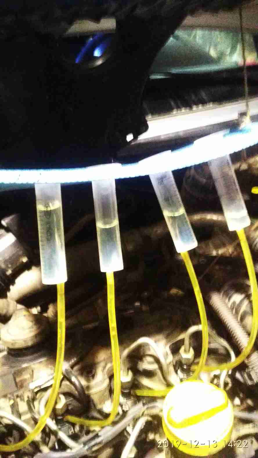

Я так понимаю мы с одного города, может посоветуете сервис, где могут сделать качественную диагностику?
Прежде чем покупать датчик, надо проверить, не льют ли форсунки. Я покупал, советовали, сейчас валяется. А лили форсунки и надо проверить их. Как? На этом сайте на двух ветках ВСЁ есть, начните от 5-6 лет. Кратко. 4 шприца 20-ка, шланг как на омыв стёкол, но лучше силиконовый, продают в отделах самогоноварения, 1 м и т.д. Всё выкладывал, в том числе технические данные по дате от 07.12.2019г и далее , но КАКОЙ ДВИГАТЕЛЬ?! у Вас? Пишите на аватарке год выпуска !!!!
Дело было не в бобине ......

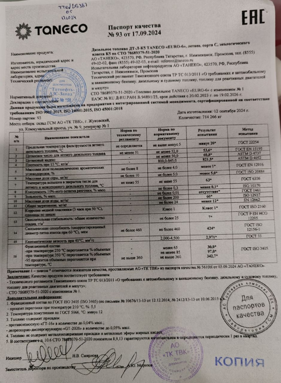

Позавчера заправлялся Танеко-в паспорте до -10.
