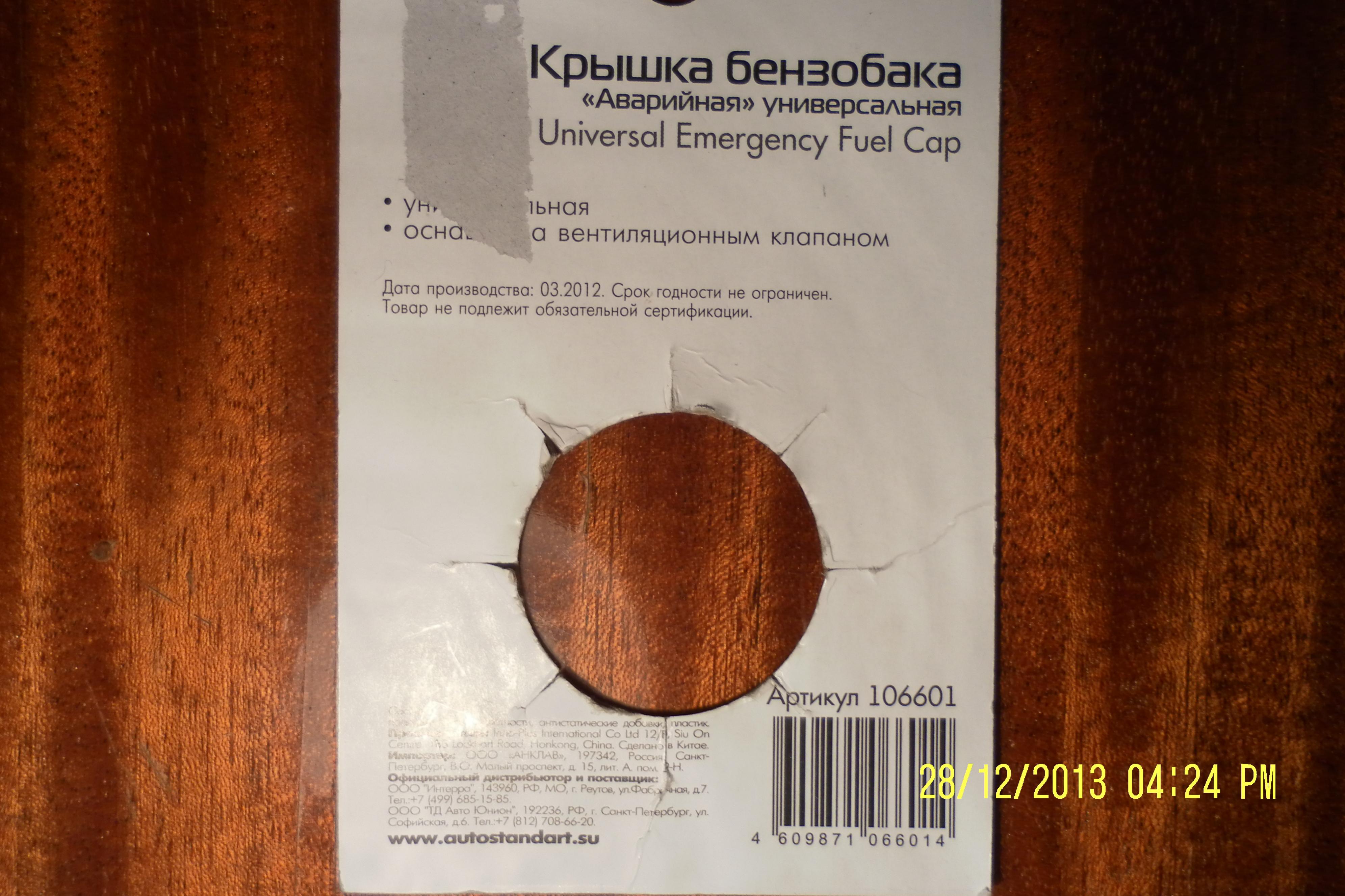

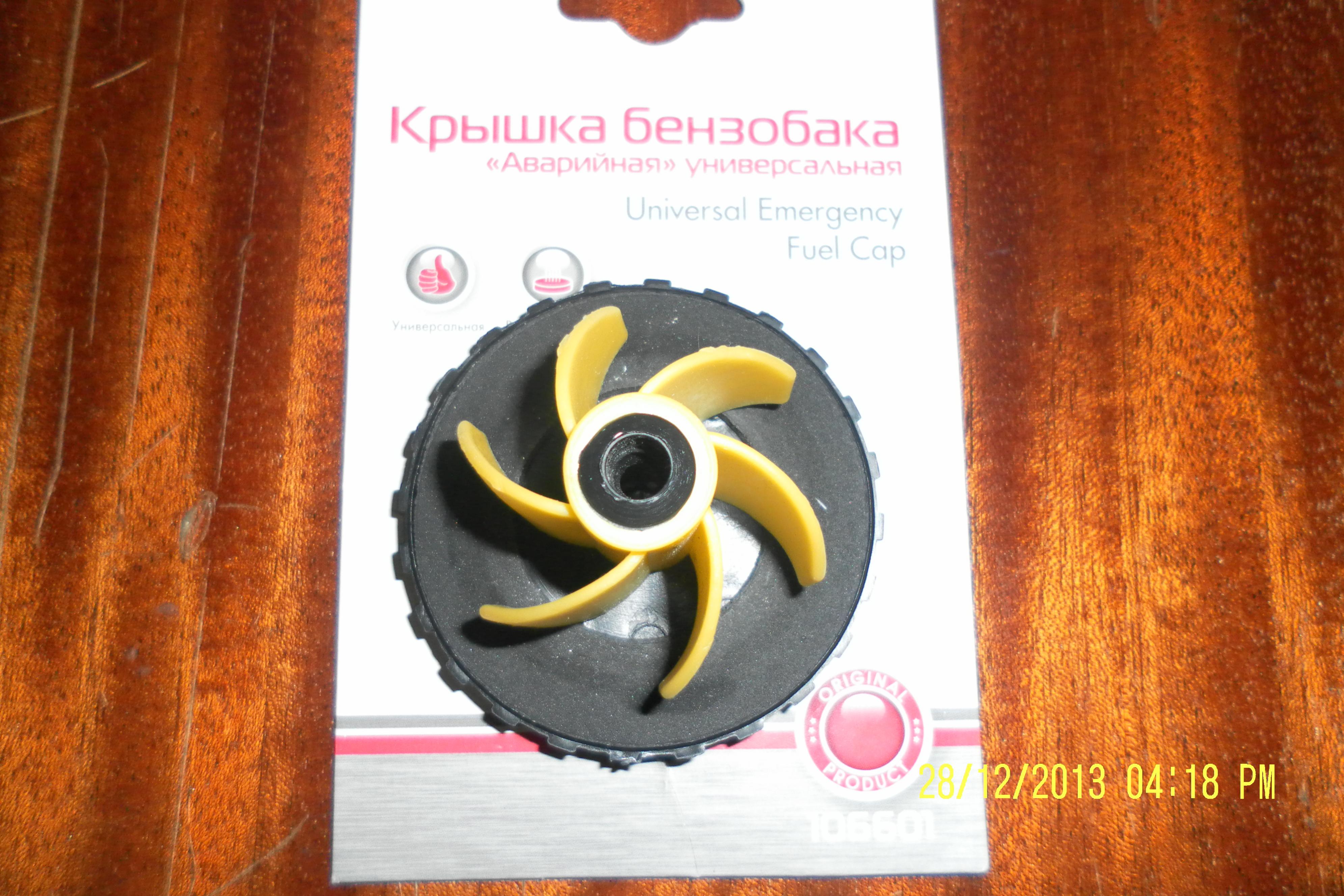

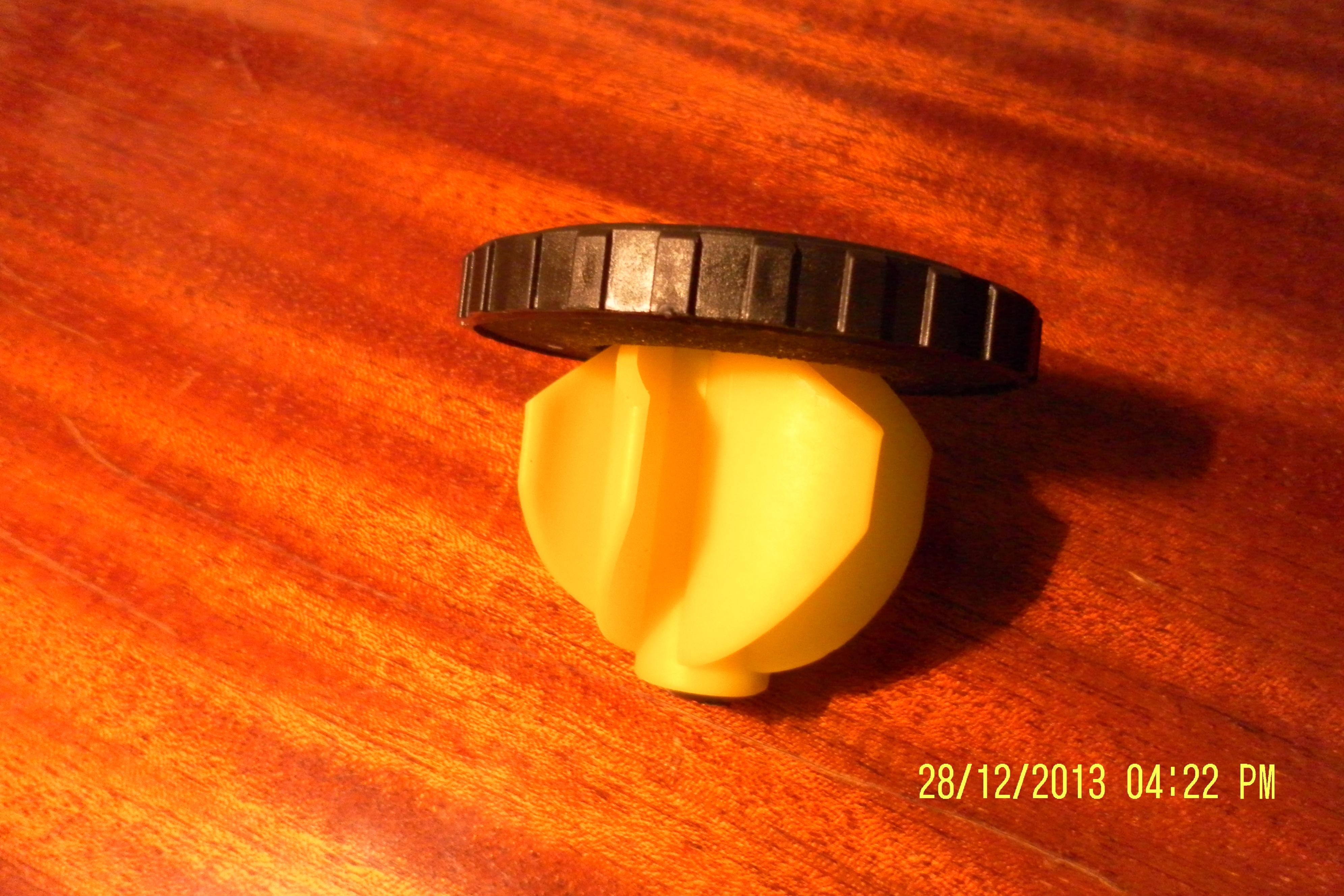

Купил сегодня себе как зимний вариант,крышку бензобака универсальную лепестковую-кетай. Принцип работы лепестков, при установке крышки они сжимаются, после установки лепестки распираются в горловине, крышка сидит плотно.
Цена вопроса 50руб.
