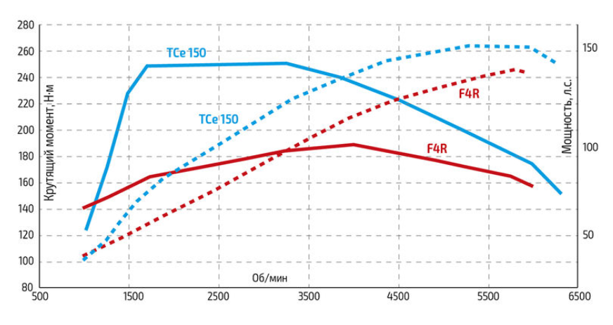

Сообщение от Hudozhnik
после 80-100 при ускорении на обгон будет овощем-жужжалкой, в отличии от атмо 2л, имхо
наоборот будет быстрее, потому что крутящий момент больше. На оборотах до 1600 будет хуже 2,0

Сообщение от SergVin
сам по себе крутящий момент не разгоняет автомобиль, есть передаточные числа коробки (2,0) и вариатора (1,3Т).
Нужна мощность.
Для F4R мощность растет с оборотами практически непрерывно, а для турбовых после достижения некоторых оборотов - даже падает
Конечно, здесь дизель,
а есть такая картинка для 1,3Т?

Сообщение от eburg1234
1.3 лучше, как ни крути, по характеристикам
Заявленная мощность выше, это понятно 150 против 143 (кстати, видно как круче падает момент с ростом оборотов). Но как это совместно с трансмиссией? Разгонные характеристики до 100 изменились? Останусь пока во мнении, что малообъемный турбо на высокий скоростях дает меньше приемистости.
Разгон до сотни по официальным данным на 0.2 с быстрее (10,7 против 10,9 у 2.0), максималка 194 против 182 (механика). На вариаторе якобы 1.3 чуть быстрее механики до сотни - 10.4, но максималка 185 км/ч.
На оборотах до 1600 лучше чем 2.0, но немного хуже чем дизель. Мне есть с чем сравнивать.
---------- Добавлено в 16:06 ---------- Предыдущее написано было в 15:59 ----------
Еще стоит учесть то, что на 1.3 изменили коробку. Третья, четвертая, пятая и шестая передачи длиниее чем у 2.0
Коробка почти как у дизеля, только у дизеля пятая и шестая короче.
потому что крутяший момент меньше на четверть в процентах
ну так обороты в два раза выше - соответственно, мощность.
Ты не согласен, что 2,0 бодрее разгоняется, чем дизель?
Новый Дастер тяжелее старого примерно на 60кг
---------- Добавлено в 16:23 ---------- Предыдущее написано было в 16:20 ----------
Посмотрите на график после 4000 об/мин. Дизель сдувается. Бензин 2.0 едет дальше, потому у него и разгон до сотни заметно быстрее.
Я не против дизеля (сам на него ориентируюсь), но объективность превыше. Дизель для экономии, говен, динамичен до определенных оборотов. Наверное, в городе можно уезжать со светофоров бодро, но на трассе увы.
С места быстрее, с ходу 60-120, 80-120 медленнее дизеля. Ускорение дает не мощность , а момент
У дизеля и 1.3 разные 5 и 6 передачи, на бензине длиннее. Сравнение некорректное.
В видео сравнивают эластичность, а не вовсе разгон.
Ничто не мешает переключиться на след. передачу
