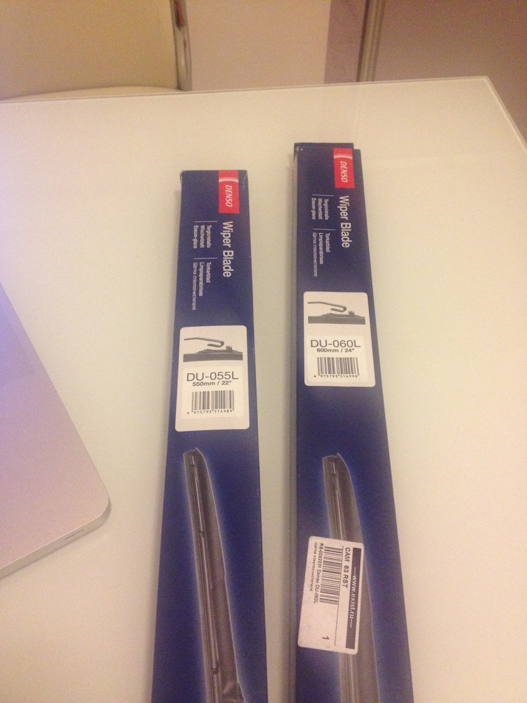

Доброго!
Сегодня установил гибридные DENSO, доволен однако)))))
Водительская 600 мм и пассажирская 550 мм, водительский поводок поднят на два зуба. Ничего не цепляет и не задевает, но небольшая "сопля" все же имеется)))) Трут щетки, вери гуд, могу сказать абсолютно уверенно, рекомендую))))))

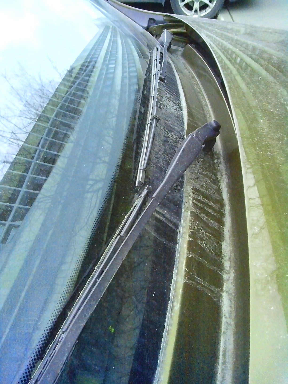

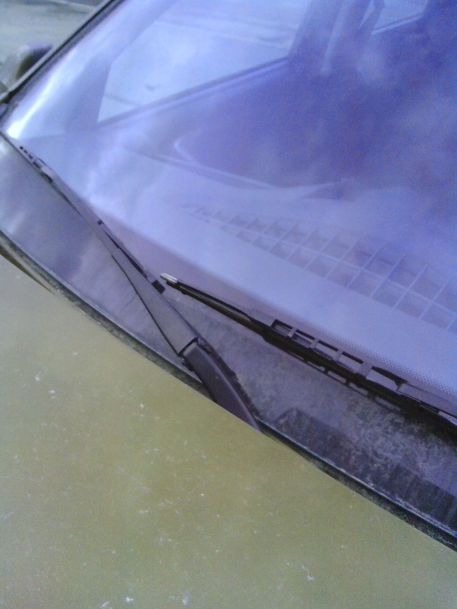

Как и обещал дворники сфоткал, а видео выложить не знаю как.
И вот еще такой момент - стоковый дворник имеет длину 51см, если его измерить рулеткой, а в магазинах ближайший 19'' - это менее 50см....
