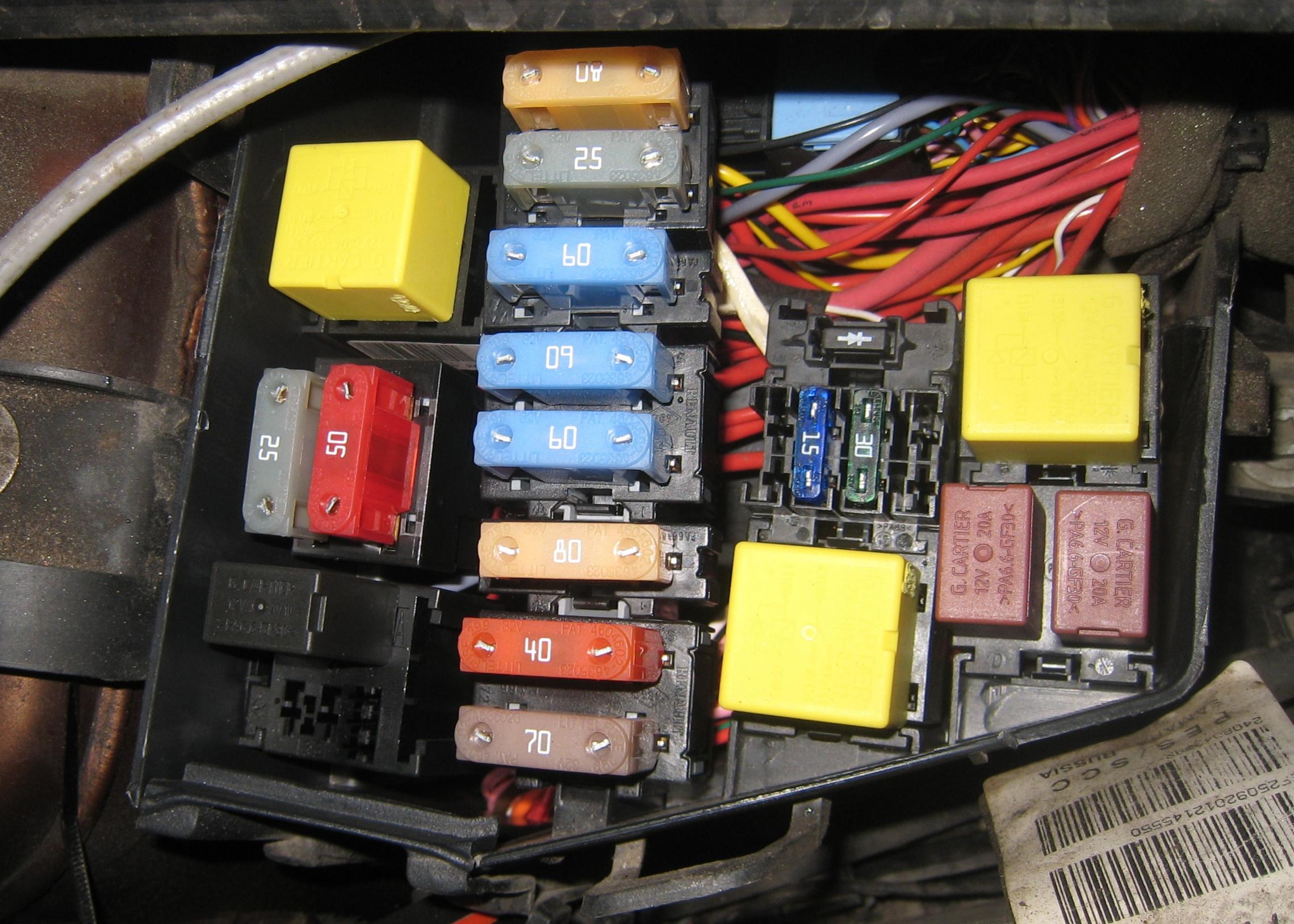

Сообщение от Саня 47
Здравствуйте! Товарищи кому не трудно посмотрите в блоке предохранителей и реле, который находиться под капотом есть там свободные клеммы как у меня или стоит реле? Рядом с маленькими предохранителями.Может чего написано на реле?
Вложение 44462
Вот , у себя сфоткал (колодки вообще нет, диод рядом стоит):
