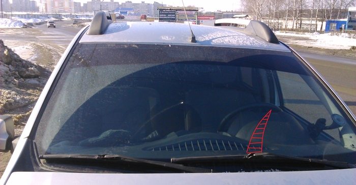

Купил Alca Super Flat 65/53. Водительская оставляет нечищенный треугольник в центре, т.к. не плотно прилегает в этом месте (на фото дворники другие, просто схематично показал проблемную зону).
Как ни выгибал, не устраивает меня результат  Это предостережение тем, кто планирует брать такие же.
Вопрос к тем, кто ставил Alca 60 на водительскую сторону - нет такой проблемы? И как ведут себя в паре 60 и 53?
Кстати, по той зоне, которая очищается, результат супер! Я и предыдущими AVS 60/50 был доволен, но Алка, ИМХО, еще круче  Пассажирская вообще идеальна. Комплект обошелся в 450. Но 65 придется наверное все-таки менять на 60.
Да, еще для информации: на родной фиксатор не смог посадить водительский дворник - не залазит до конца на крючок. Как не тянул, не выходит. С пассажирским без проблем, а на водительский пришлось брать крепление от совершенно других дворников (благо имелось из чего выбрать).

Тоже поставил себе бескаркасную Алку на 65см, и сразу увидел этот треугольник, до неё юзал бескаркасный AVS на 63см и такой куйни на них не было.

Раньше пользовался АЛКой на Логане, ставя родной размер и было без проблем. Как купил 60 см увидел неплотное прилегание. Из разговоров с пользователями сделал вывод - большой размер у АЛКи проблематичны с качеством очистки.
Мой субъективный вывод - большой размер (60 см. и больше), надо искать другого производителя....или покупать каркасные.

Поставил 1 каркасную Bosсhку 60 см самую дешевую (рублей 170) - и сопли нет и трет на ура. Сегодня заморозки со снежком и ледком были - все равно трет.

Тем летом покупал Алку 60 и 50. Прилегание отличное было. В этом купил 65 и 53, такая же фигня, как у тебя на водительском, в центре не прижимает. Поменял на Hola 60 см, Алки не было. Тоже в центре к низу не трет, но не напрягает. Делаю вывод, что Алка 60 нам очень хорошо. Кстати, проблем с крепежом не было. А следующие возьму гибридные, продавец советовала. Я пока прикола в них не понял, но попробую потом. По сути, те же самые каркасники, только внешний вид попонтовее.

У меня каркасные Alca 60 - и пасс. и вод. ПисАл тут. По итогам полугодовой эксплуатации с октября по март включительно, могу сказать что прилегают плотно, не полосят, за пару взмахов убирают всё на пути; вместо сопли - намек на неё. Из , даже не минусов, а так недочетов - неприятно поскрипывают, если на стекле мало влаги. Ну и стОят недорого - если будут полосить (а со временем все равно будут) - выкинуть не жалко. Посмотрим насколько их хватит.

Заменил только водительский на японскую 60-ку. Есть маленький перехлёст, а сопли нет. Лечится маленьким поднятием водительского.
Пробег с новым дворником с ноября по март.

Не PIAA случаем? Мне порекомендовали эту марку, но цена за комплект порядка 1500 р. Разбогатею - куплю
Пока заменил водительскую Алку 65 на 60. Прилегает к стеклу хорошо. По сопле пока не скажу, понаблюдать нужно.
