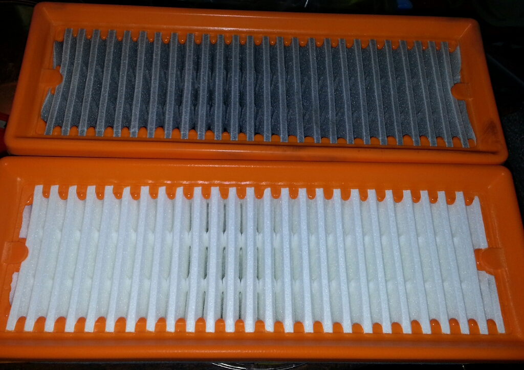

А если взять забор воздуха с подкапотного пространства, то что произойдет с автомобилем. Просто я вибасту поставил на то место куда всосной патрубок крепился. А сейчас хочу всосной патрубок прикрепить к нержавеющей трубе интеркуллера?

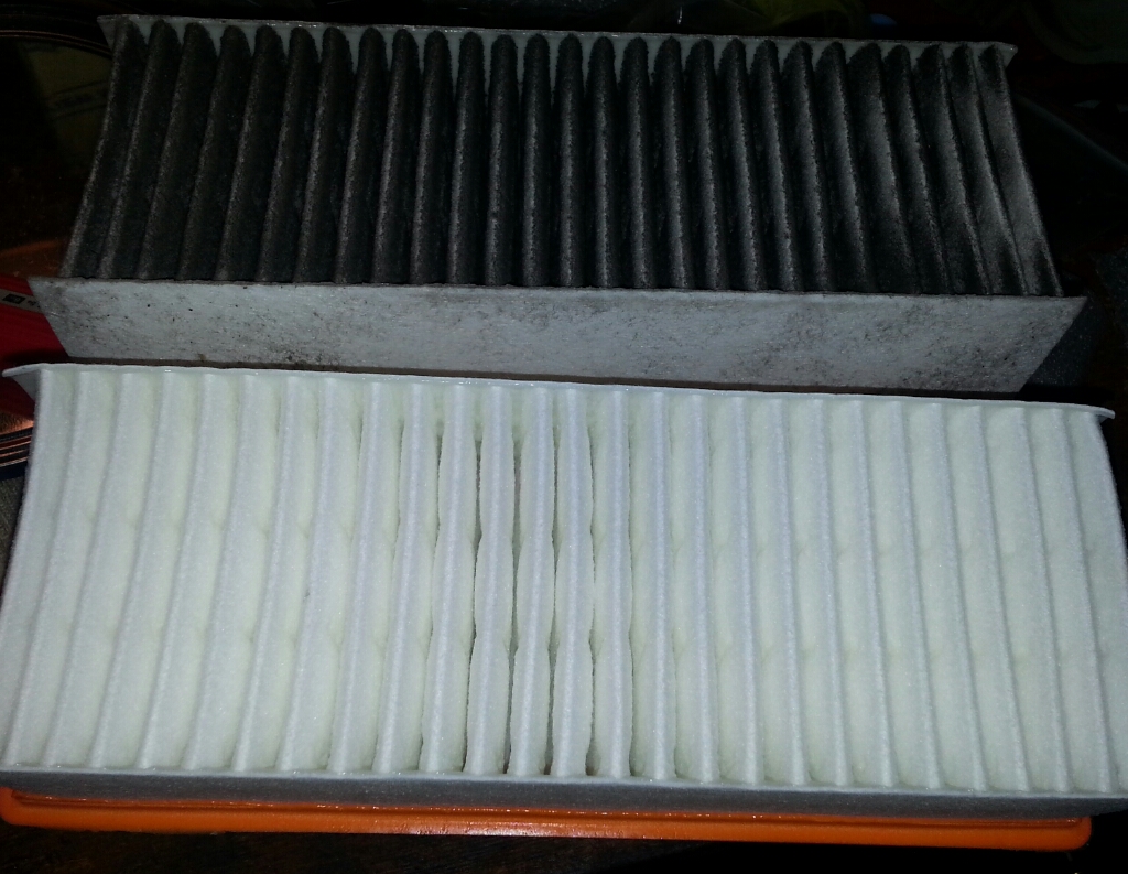

электрик, фильтр быстро загадится.
За фарой тихо. А здесь летит грязь сквозь радиатор.
я уже писал, что у меня забыли защелкнуть входной патрубок на корпус фильтра и воздух забирался от радиатора. Фильтр через 5000 был покрыт тонкой, но плотной серой грязью.

Сообщение от ilion
Фильтру 4 тысячи км. Патрубок на месте.
