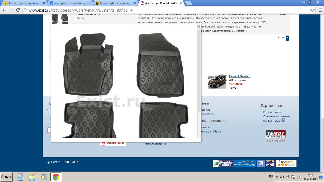

Сообщение от dimaxa
[/COLOR]Такой вопрос. от чего поставить обратный клапан на заднюю омывайку, и от каких отечественных машин коврики в салон подходят, слышал вроде от гранты подходят? Никто не подскажет?
Коврики вот такие вместе с корытом в багажник за 1600руб в магазине купил (специально для дастера 4wd).
Обратный клапан от ВАЗ 2108 воткнул - полет нормальный
