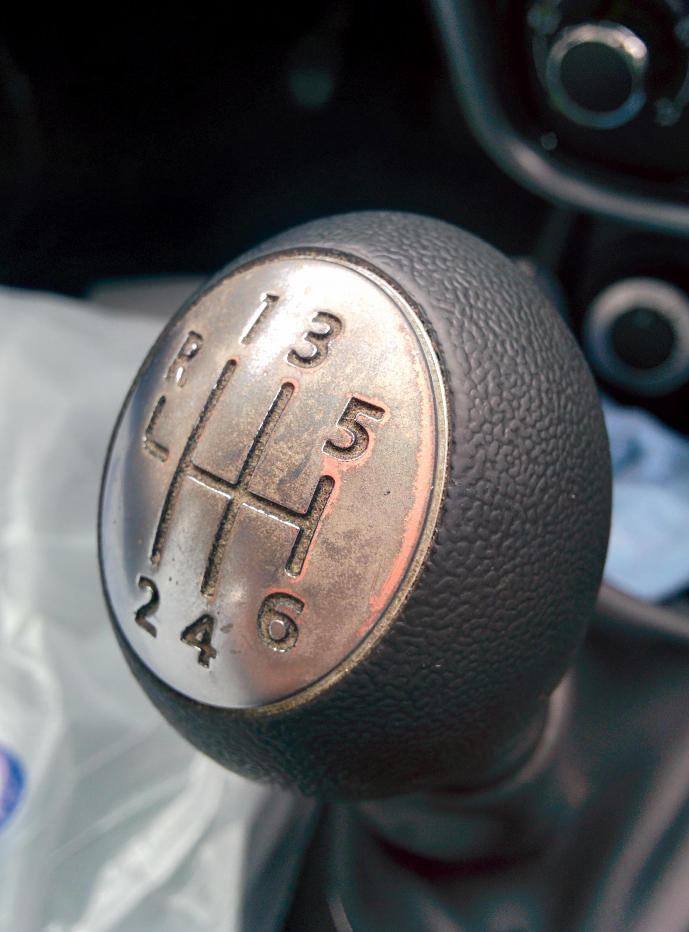

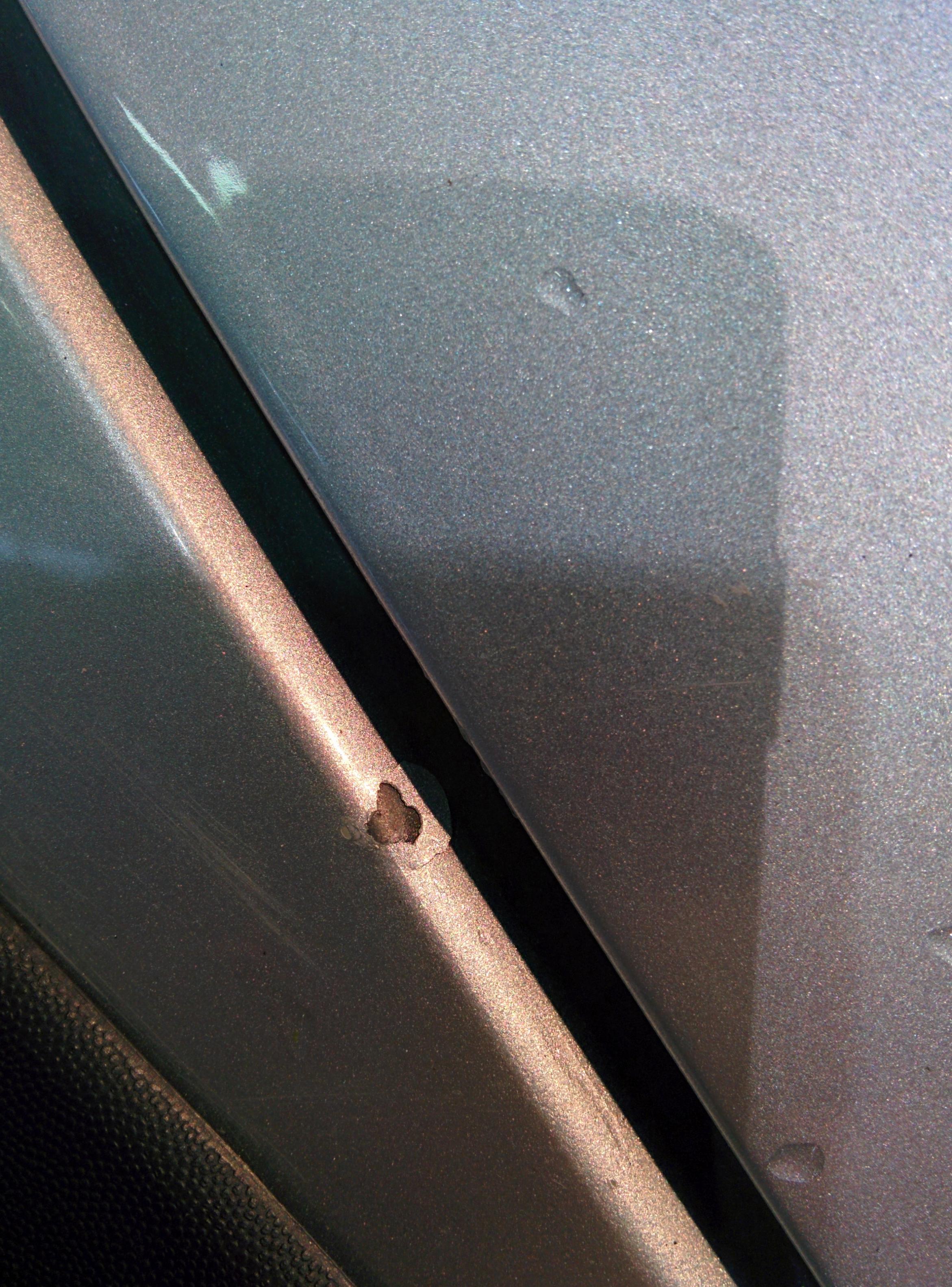

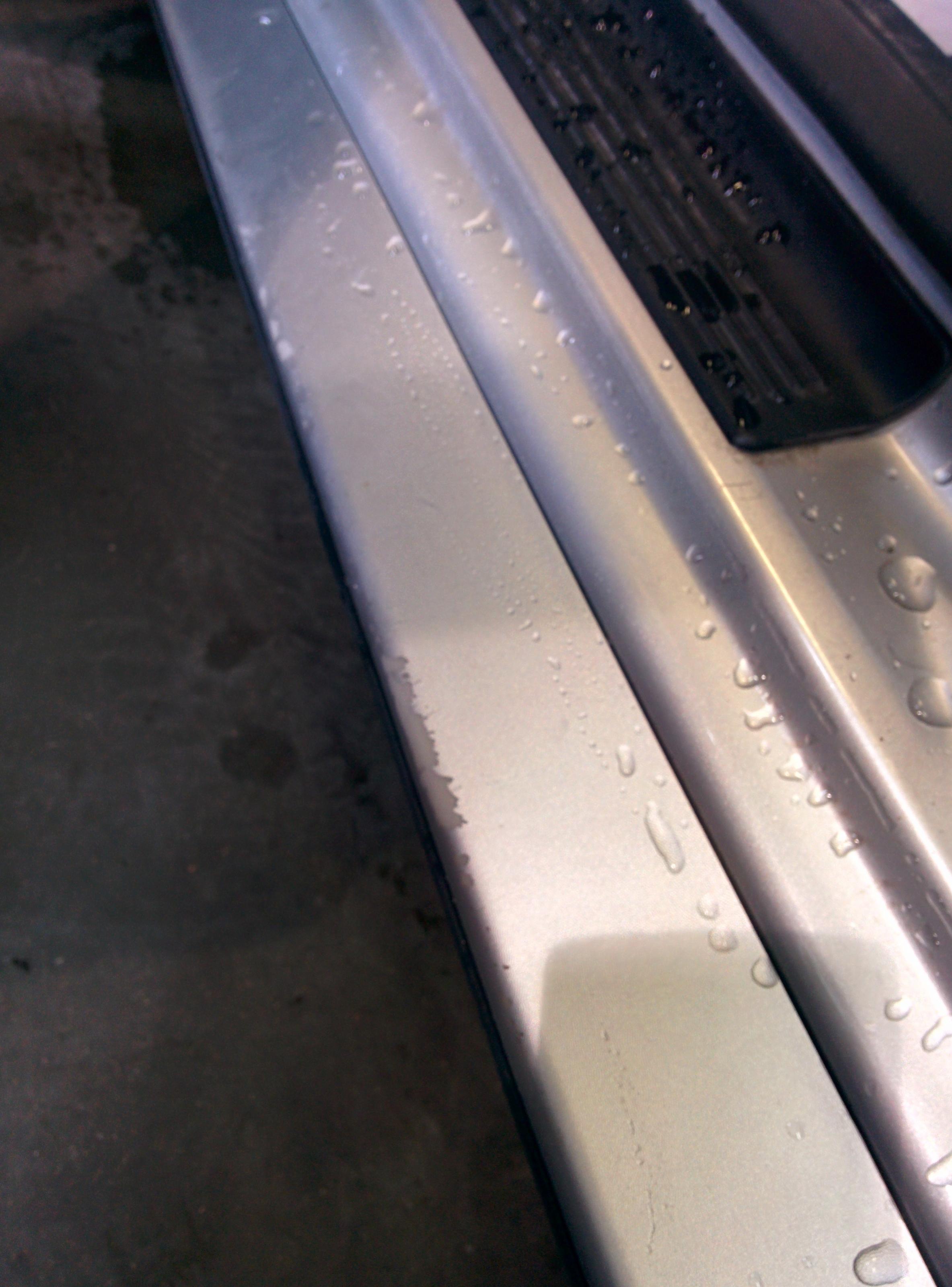

Показал на облезший порог, облезшую ручку КПП и скол на правой задней арке:

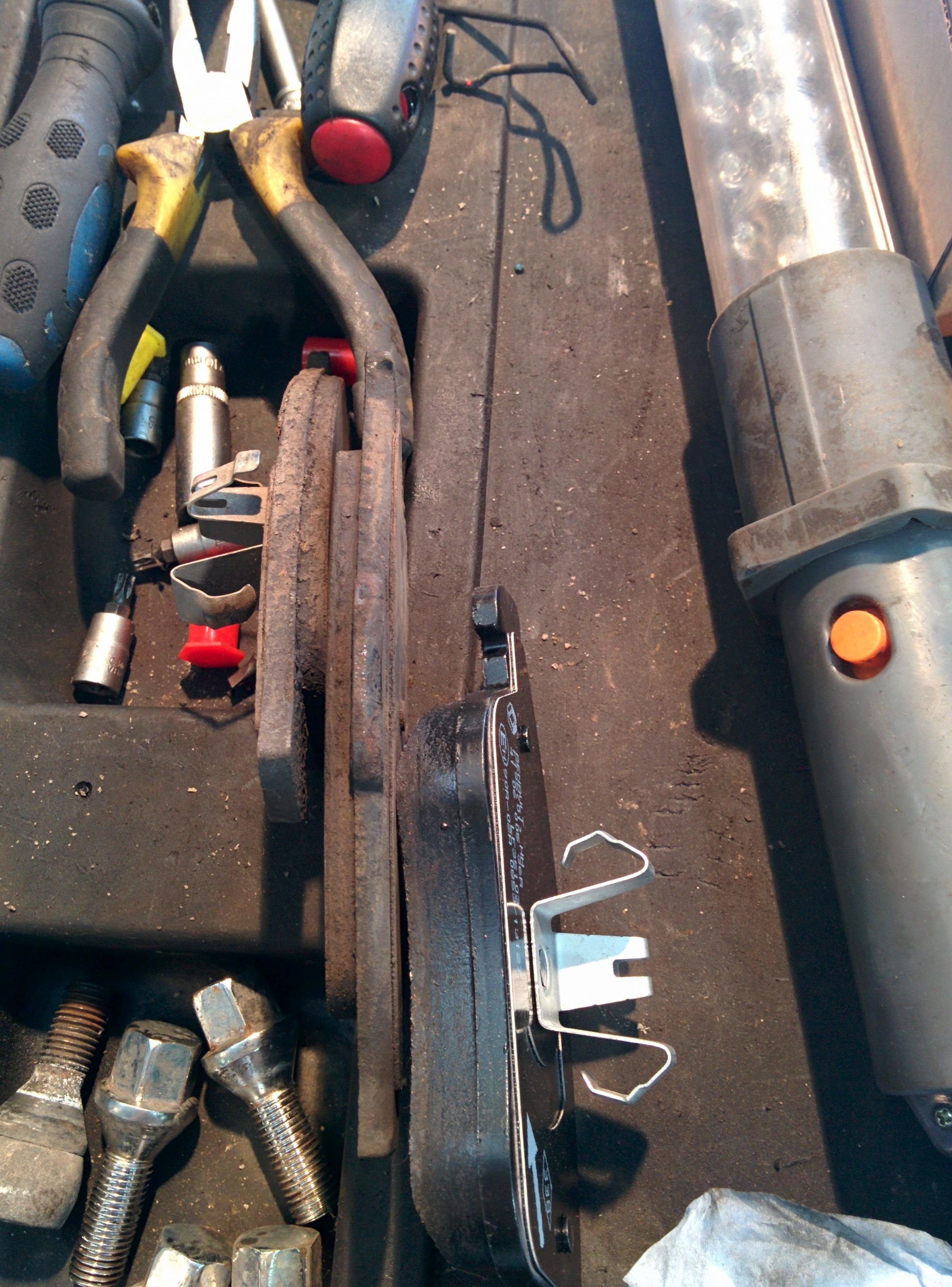

Приняли все без слов в работу. Механик, осматривая машину, показал на изношенные тормозные колодки. Поскольку я во вторник отправляюсь путешествовать по Прибалтике, сомнений в замене тормозных колодок не возникло. Вот мои, а вот новая. Конечно, 3500 км они пробегут, но до следующего ТО могут не дожить.
Ясен пень, думал бы головой, заказал бы колодки заранее в Автодоке, а тут я в цейтноте и нужно соглашаться на то, что предлагают.
поэтому стоимость ТО привожу без колодочной истории.

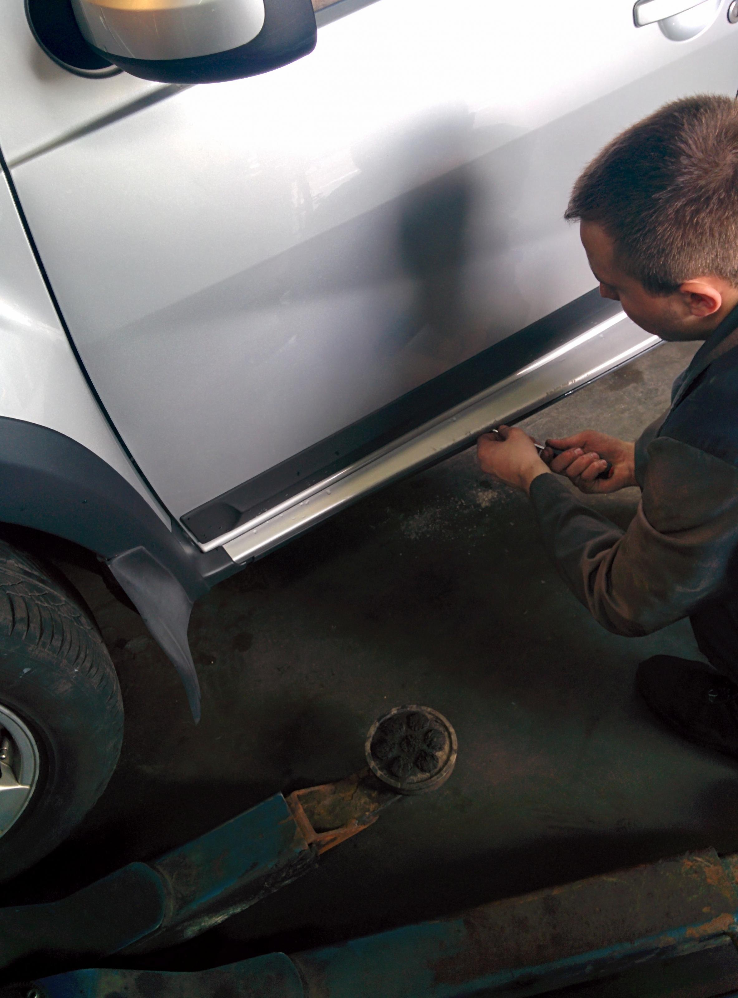

Заодно по гарантии заменили порог и ручку КПП. Ручка просто сдергивается вверх.
С ней - легкий организационный геморрой. ее нет в каталогах ни в Автодоке, ни в Existe. Кое-где в Москве ее можно найти за 600-900 р.
Предварительно задал вопрос о стоимости такой шалабушки у менеджера на заказе запчастей. Он сказал, что по каталогу она стоит больше 2000 р. (это без кожи, обычный пластик)  . Но на складе для замены по гарантии она есть.
Порог снимается подсовыванием снизу плоской отвертки.
Покраску скола и трещины на крыше (все ее знаем) по гарантии решили сделать по моему возвращению из поездки в августе. Пока оформили заказ-наряд.

С порогами у меня точно такая же беда - забил.

ilion,
Колодочки ещё бы 10000 пробежали в легкую, з запасом....
10.07.2014, 23:44
#4748
Регистрация: 06.12.2012
Сообщений: 9,589
: 26389
Был(а): 12 окт 2016 10:59
lex1187, влегкую, но впритык. Лето, началась жара, истирание колодок идет интенсивнее. я же понимаю, что 3500 они точно пройдут, а если я накручу больше?
я же по Калининградской обл. и Литве носиться буду как оглашенный.
это как бак до 3-литрового остатка израсходовать и все время считать - а можно тормозить или волна в баке завоздушит систему.

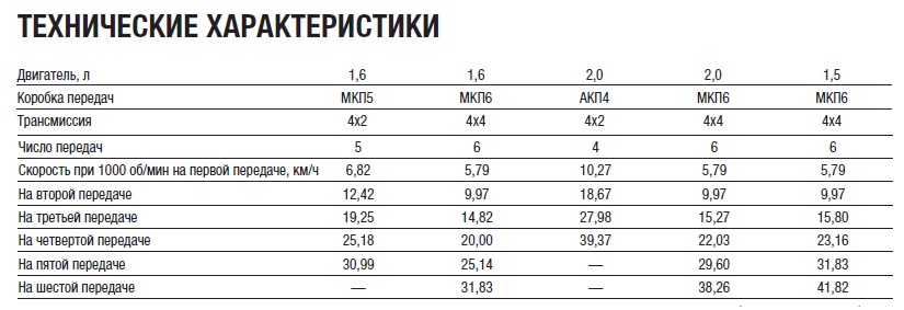

Сравнил сегодня показания приборов своего авто с расчетными.
При движении со скоростью 100км/ч на шестой передаче на тахометре было 2250 об/мин. А если брать по передаточным числам должно быть 2391 об/мин.
Mark Twain ©
28.07.2014, 14:44
#4760
Регистрация: 07.08.2013
Сообщений: 1,883
: 3296
Был(а): 21 апр 2025 10:32
Сообщение от Рихард Зорге
видимо у тебя на шестерёнках 6 пары отсутствует один зуб.
Обделили....  А может просто приборы так кажут? Хотя это меня не напрягает... Просто хотел сравнить с данными производителя.
