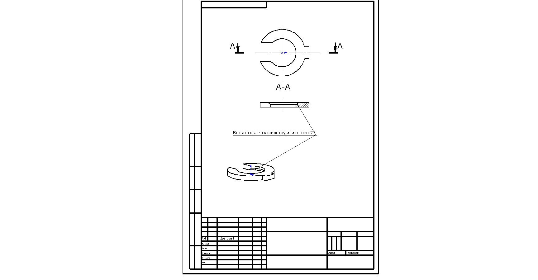

Это ты сейчас о фасках(выступах на фильтре или о проточках в наконечнике шланга???) Я говорю о самом цветном кольце.. оно разрезное.. и емеет с одной стороны плоский торец а с другой наложена фаска...попробую нарисовать и вставить...

шланг одевай на штуцер фильтра до щелчка и все.

Вот так
http://www.dusterclubs.ru/vb/attachm...1&d=1413047241
