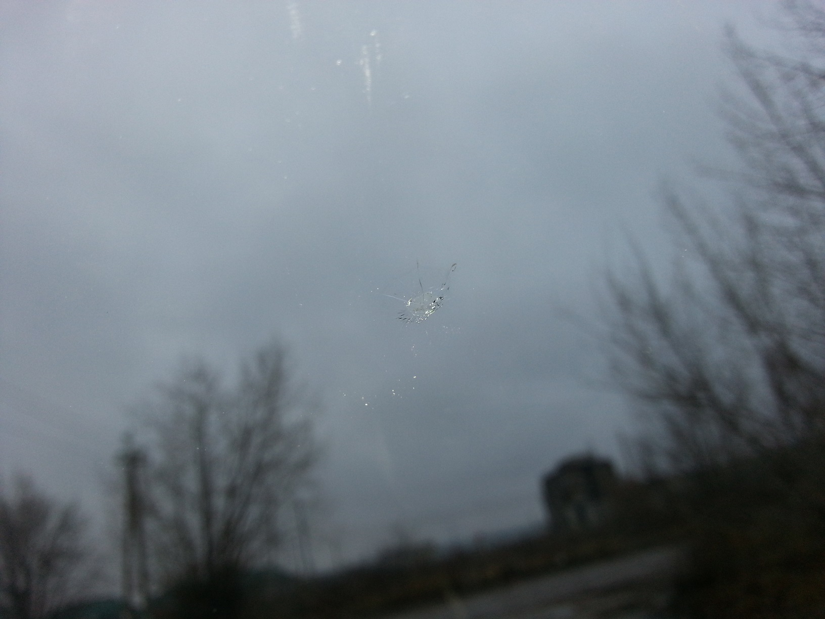

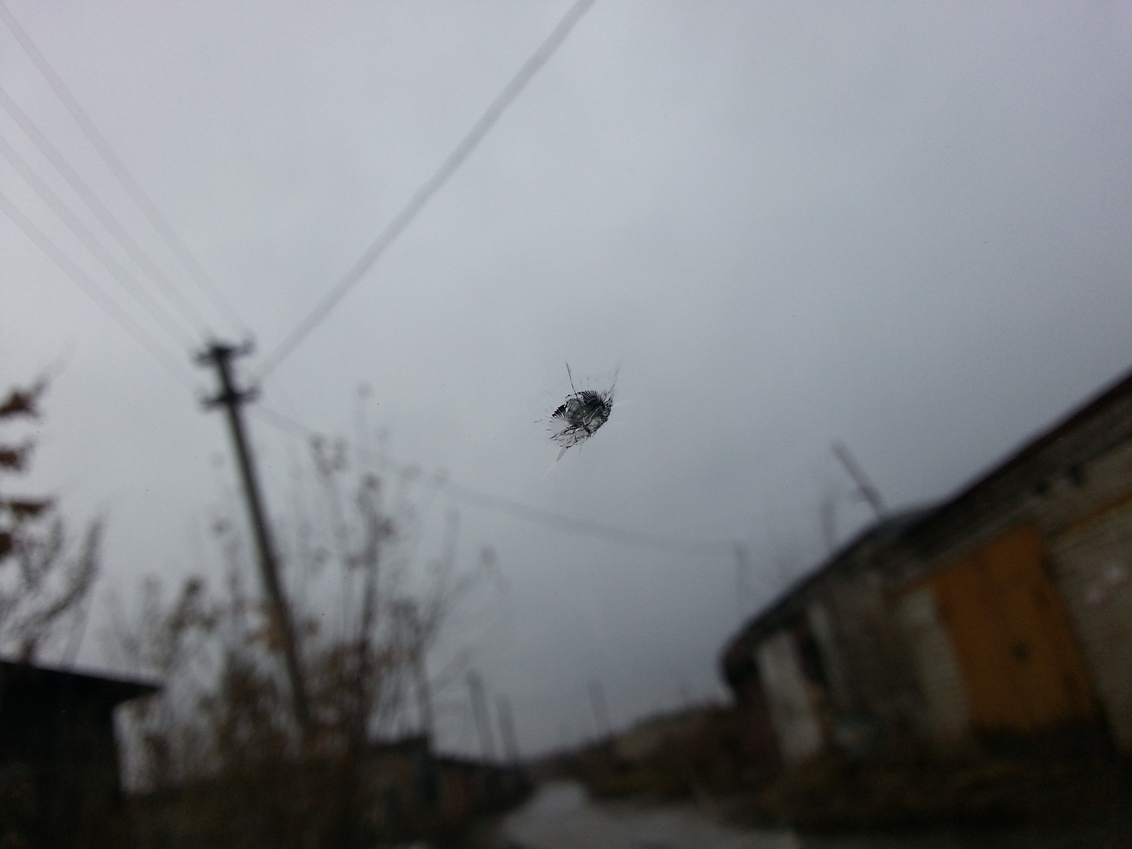

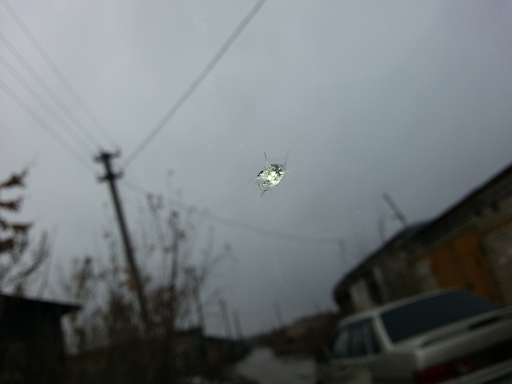

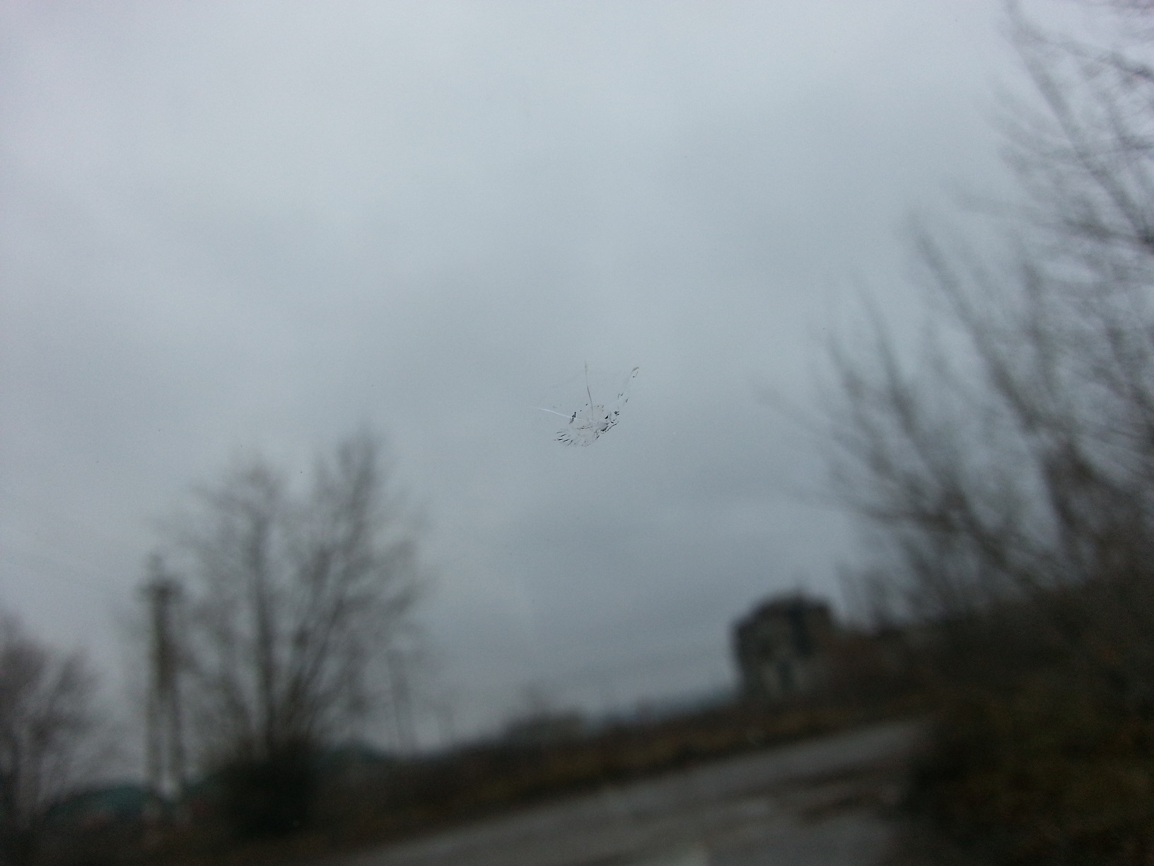

Вот как стекло сделали . Фотки со вспышкой и без.

Сообщение от dimaxa
Ты бы сфотал и быстрее на ремонт стёкол, заделывают и очень не плохо. Был скол, но поменьше, дак не найду где теперь, а ездил и пошла трещина. И чем раньше, тем лучше, а ещё лучше сразу. Грязь не набивается и т.д.

В этот же день не успел, поехал на следующий. Перед заделкой прогрел стекло печкой, чтоб выгнать воду.
